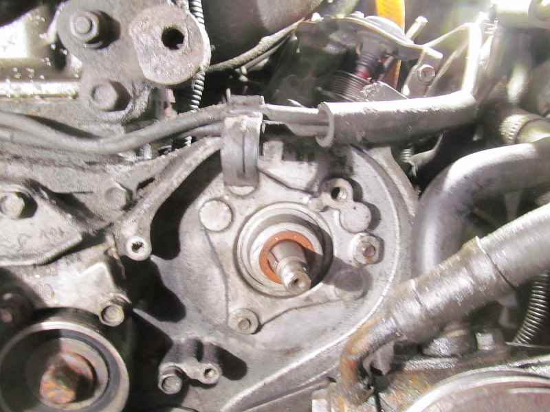

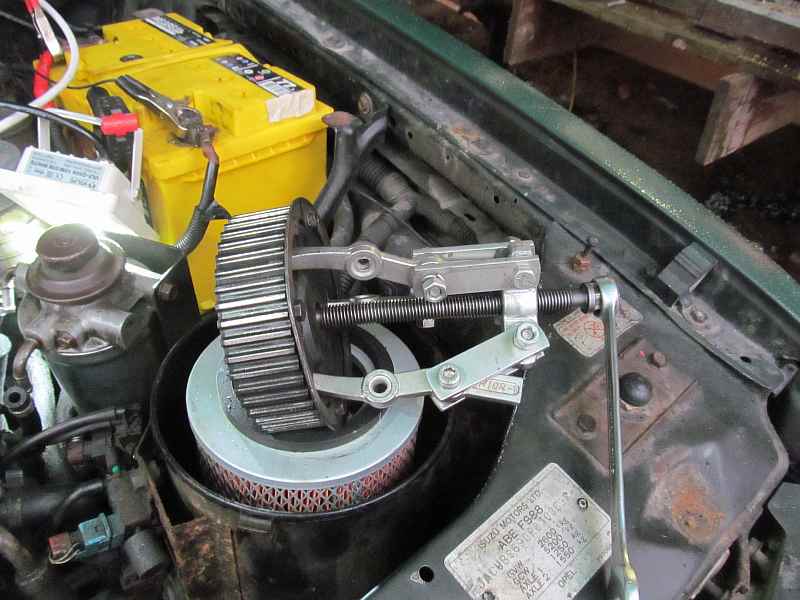

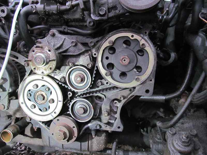

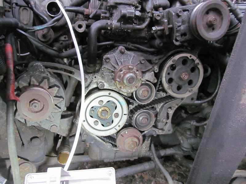

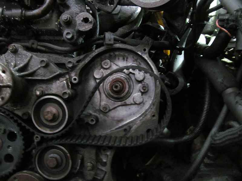

    IMG_2607.JPG IMG_2608.JPG IMG_2609.JPG IMG_2610.JPG IMG_2611.JPG IMG_2612.JPG IMG_2613.JPG IMG_2614.JPG IMG_2615.JPG
    опять разбираю.
    снял шнив,вал ощютимо шевелится в верх низ.
    проверил на другом тнвд,(спасибо  Саньке джастику..)
    не шевелится...
    теперь точно буду снимать свой ремонтировать.
    со слов Андрюши Астурна,туда  не лазили тысяч200...
    значит пришла пора.
    и вопрос,
    кто из роликов натяжной и как ослаблять ,натягивать..,
    #22 lomaster
    Отправлено 20 декабря 2016 - 16:31
    • 5 952 сообщений
    Натяжной нижний, справа, нагрузку на рычаг натяжителя подвесь или безменом 9кг.
    #23 andira2002
    Отправлено 20 декабря 2016 - 19:48
    • 10 637 сообщений
    непонял на какой рычаг...
    смотрел,смотрел...всё равно не понял..
    #24 Indeets
    Отправлено 20 декабря 2016 - 19:57
    Indeets
    • 3 426 сообщений
    • Камень-на-Оби
    Там он обычно как аппендикс прикручен и при любом вмешательстве его выкидывают, у меня четыре двигателя и ни одного такого рычажка найти не могу.
    У тебя он есть кстати, ниже шестерни ТНВД прикручен.
    #25 andira2002
    Отправлено 20 декабря 2016 - 20:05
    • 10 637 сообщений
    Там он обычно как аппендикс прикручен и при любом вмешательстве его выкидывают, у меня четы двигателя и ни одного такого рычажка найти не могу.
    это  такой кривой??
    в общем ничего не трогал...
    буду собирать в обратном порядке..
