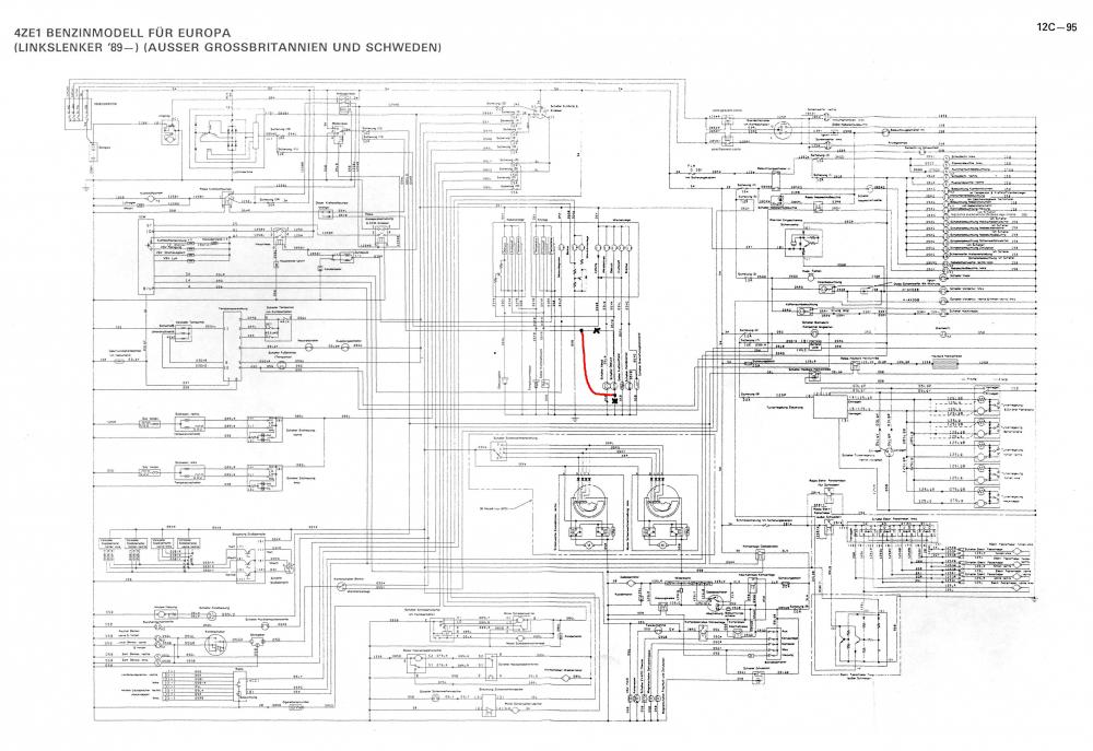

    Вот вторая цепь включения реле бензонасоса при включении замка зажигания:
    И загораются, и гаснут исправно.
    Может быть у вас один из"секретных" диодиков сгорел?

    Отличное замечание!  Тут я опять попал впросак - упустил из виду, что это только на моей машине так - при таком, как у меня подключении двухконтактного датчика аварийного давления топлива.  Но повторяю, подключение у меня - заводское, фишка двухконтактная (вернее - два одноконтактных гнездовых разъёма, а на датчике - два одноконтактных штыревых разъёма). А у вас что, она одноконтактная что-ли?
    Но даже при вашей схеме включения датчика аварийного давления топлива, бензонасос всё равно должен включаться за счёт включения реле Двигателя, которое своими контактами подаёт плюс на реле бензонасоса.

    Благодарю за ссылку!  Я смотрю, что у большинства так реализовано. Но, согласитесь, моя схема - практичнее.4ZE1_Sp_1  Схема.jpg

    <p>Да я со своей схемой разобрался (за исключением двухконтактной фишки, болтающейся посередине под кузовом). Моя схема во многом сходна с той, что я разместил выше.</p>
    <p>Правда. заметил такой недостаток моей схемы, как <strong>очень слабое свечение </strong>лампы зарядки при отсутствии напряжения с генератора. Планирую устранить этот недостаток установкой лампочки на 6 вольт, вместо 12 вольтовой в ячейку табло &quot;Аккумулятор&quot;.&nbsp; А, может быть, это из-за того, что у меня реле Двигателя - обычное, чёрное, такое же как реле бензонасоса. задних противотуманных фонарей, такое же, как на печке. А всё говорят о каком-то <strong>синем</strong> реле.</p>
