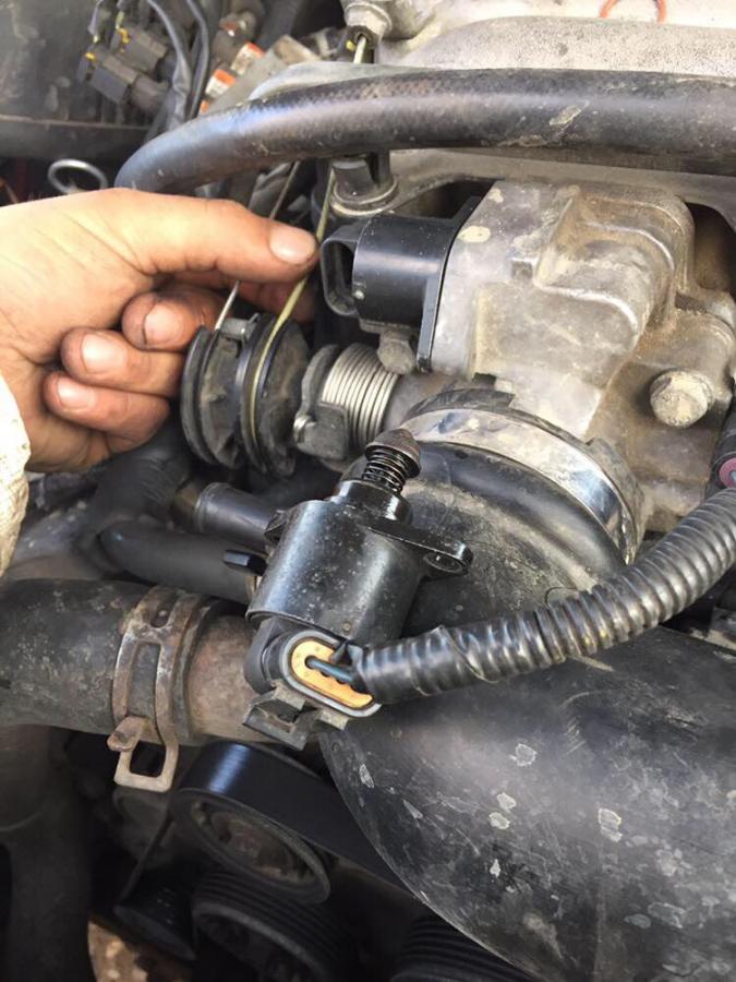

    IMG_4860.JPG Может у меня нет такого болтика , или он с низу стоит , ?

    Болтик снизу вдоль.
    Да, судя по фото тросики перетянуты.
    Должен быть свободный ход минимум 3мм

    К заслонке лезть не стал , она стоит так как вы и говорили , заснял, тросик заделал так чтоб свободный ход был маленько , все собрал поставил , бу РХх, завёл и чудо она заработала , обороты 900, поработала с мин 15 не глушил прогазовывал , наслаждался ))) только выехал из-за ворот , заглохла , вообще холостой пропал , заметил что датчик изначально не работал , после того как я полил его вдшкой вроде разошёлся . Короче в итоге пришлось поставить назад свой рхх и снять с его фишку , чтоб доехать домой ))) грешу на Рхх, кто что может ещё подсказать ?
    Вот такой свободный ход

    А потом ещё ко всему , с рхх когда включил зажигание вылетел клапан, как его назад вставить выставить в нужное положение, может кто подскажет ?
