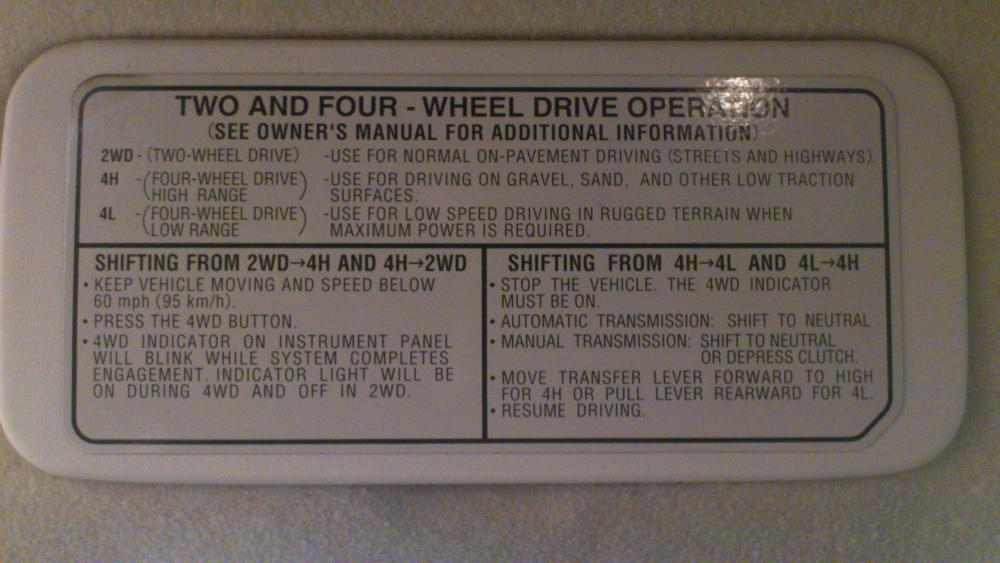

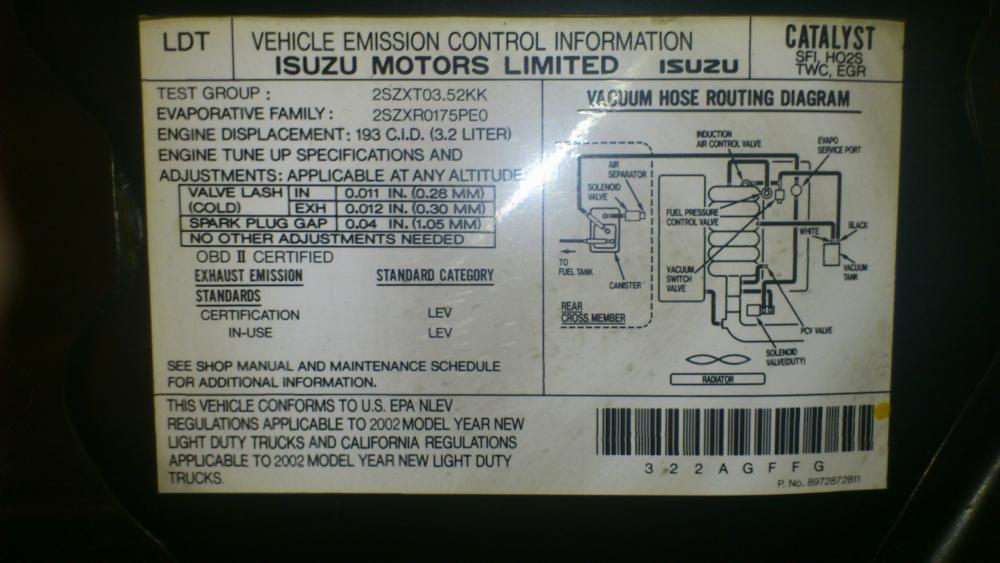

    Практически ИКОНА!) Спасибо мил-человек!!!
    Вот тебе полная икона:
    Применима для 6VD1-W и 6VE1.
    И дополнительная на всякий случай, правда не для TOD.
    Сообщение отредактировал Thomas: 11 декабря 2017 - 00:13
    #26 77-
    Отправлено 11 декабря 2017 - 02:21
    77-
    • 1 559 сообщений
    Вот тебе полная икона:attachicon.gifDSC_0018.JPGПрименима для 6VD1-W и 6VE1.И дополнительная на всякий случай, правда не для TOD.attachicon.gifDSC_0021.JPG
    Немного отличается картинка от предыдущей?

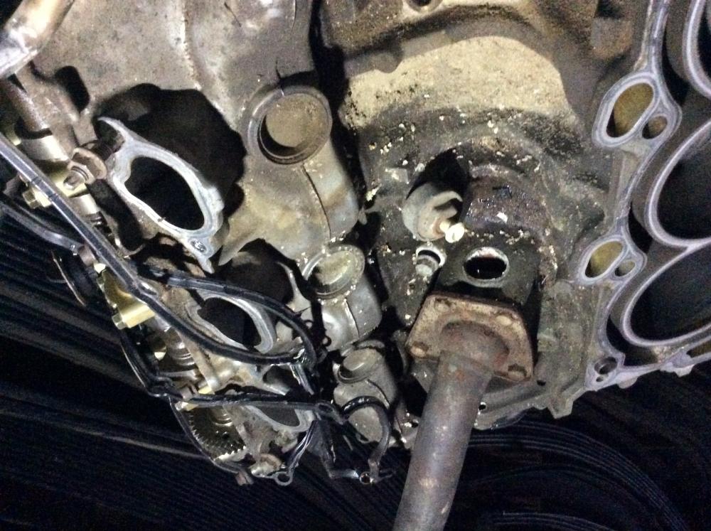

    Кто в курсе про этот датчик?На новом моторе его у меня нет...

    #29 77-
    Отправлено 11 декабря 2017 - 08:42
    77-
    • 1 559 сообщений
    Пару дней назад также озадачился... :dntknw:
    Перерыл все каталоги - не нашел, что это за хрень.
    6VD1 тросовый дроссель
    Там в углу левой головы (по ходу движения) еще один какой то датчик есть...
    Но машина была на газу. Хотя провод к нему идет со штатной косы...
    На электронном дросселе таких датчиков нет в развале
    На 6VE та же песня.По виду он температурный.Кто знает откуда ноги растут?!Крышку клапанную не поднимал,может у тебя фото есть?

    #31 ВЕХА001
    Отправлено 11 декабря 2017 - 09:24
    ВЕХА001
    • 941 сообщений
    • Новокузнецк
    Так это датчик детонации 8104560850. http://isuzu.ilcats....group/12/clid/1
    #32 77-
    Отправлено 11 декабря 2017 - 10:07
    77-
    • 1 559 сообщений
    и в куда его прилепить на новом моторе???
    #33 ВЕХА001
    Отправлено 11 декабря 2017 - 11:22
    ВЕХА001
    • 941 сообщений
    • Новокузнецк
    На некоторых блоках без ДД  в районе где он должен стоять есть отливка. Сверлишь отверстие Ф8.5 под резьбу М10(вроде) и вкручиваешь.
    #34 77-
    Отправлено 11 декабря 2017 - 13:15
    77-
    • 1 559 сообщений
    Нету отливки!
    #35 Thomas
    Отправлено 11 декабря 2017 - 23:45
    Thomas
    • 2 684 сообщений
    • Кубинка
    Датчик детонации. Присутствует только на моторах с тросовым дросселем.
    На электронных дросселях детонация определяется модулем Delphi ION посредством замера изменения сопротивления свечей.
    В принципе, любым жестким способом где-нибудь в этом районе.
    #36 77-
    Отправлено 12 декабря 2017 - 04:24
    77-
    • 1 559 сообщений
    Датчик детонации. Присутствует только на моторах с тросовым дросселем.На электронных дросселях детонация определяется модулем Delphi ION посредством замера изменения сопротивления свечей.В принципе, любым жестким способом где-нибудь в этом районе.
    Спасибо!
