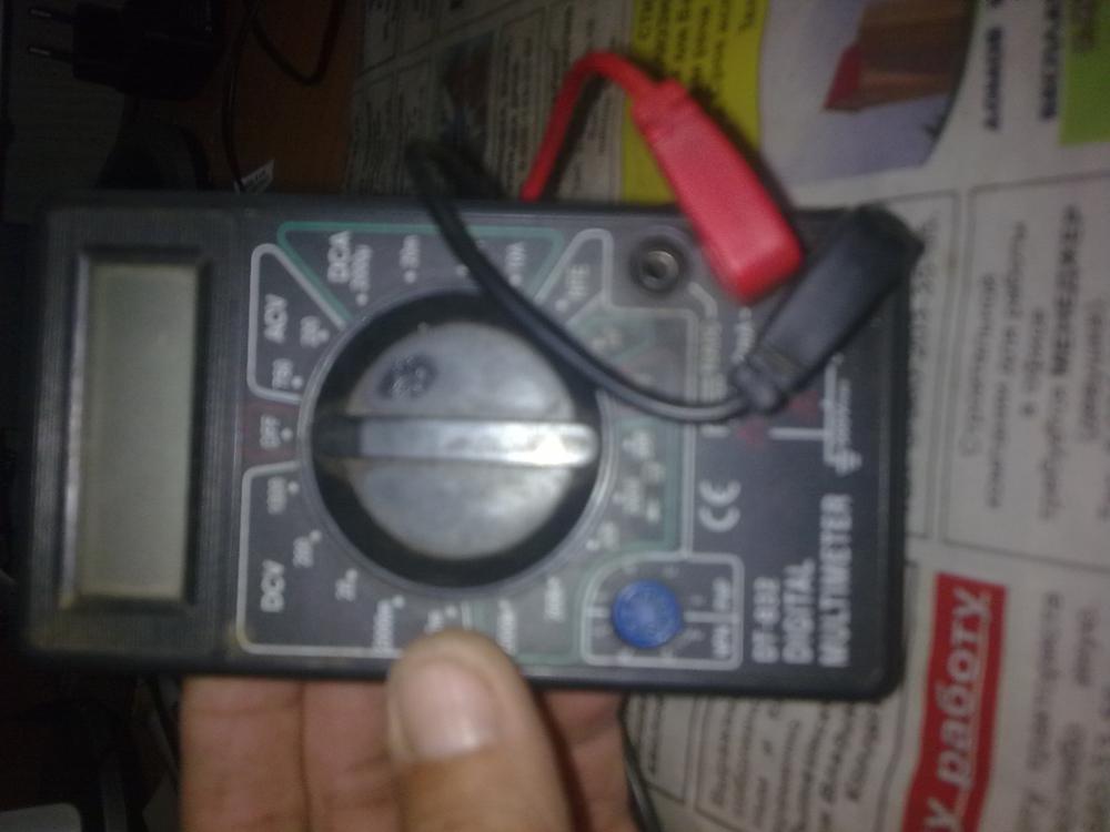

    Извините за занудство, но чем вы меряете сопротивление с точностью до десятых долей Ома? Поверенным омметром или китайским мультиком? У меня китаец в зависимости от настроения, температуры и прочего плюс-минус один-два Ома может легко показать... :)
    Китайский конеш за 450р. Ну 1-2 думаю норм, если сравнить 12 и 4.

    Фото0899.jpg Вот таким чудом китайского производителя :Cherna-facepalm: . Ну да 12 и 4 многовато что-то! AnM писал ранее, что сопротивление на движке с двумя РВ в голове по мануалу должно быть около 13.5 Ом, поэтому и замерял в магазинах четырёхпроводные, из четырёх-пяти промерянных выбрал с наибольшим сопротивлением. Замерял сопротивление при комнатной температуре. Если ошибаюсь гуру поправят :yes: .
    У меня тоже его показания меняются от его настроения. Ради интереса сейчас померял сопротивление на 133, :scare: первый раз показал сопротивление 133 13,5 Ом, :abuse:  я в шоке - думал что-то позабыл и обманываю собратьев, потом меряю второй и третий раз показал 4,6 и 5 Ом :yes: , а второй ДК, тоже 133 оба раза показал 7,6 и 7,8 Ом, вот и пойми это китайское чудо
    Основная проблема китайских тестеров (те, что сталкивался я) - провода и контакты на них. Если припаяться напрямую в плату проводами с нормальными щупами, проблема такой погрешности с большой долей вероятности уйдёт...
    Согласен именно с Нормальными щупами!!!Да блин всё не собраться :giggly: , когда берёшь поработал, думаешь сделаю, а потом фиг с ним в следующий раз, благо ещё СССРовские стрелочники от отца остались, так выручают. Да и не так часто нужен. но всё равно припрёт-сделаю :yes: .
