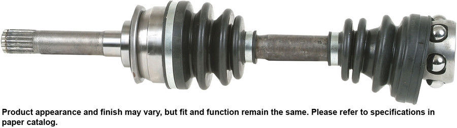

    Коллега, мы Вам помочь хотим, чтобы избежать разочарований покупателя и минимизировать последующий гемор продавца.
    Вы хотите продать или хотите  чтобы покупатель учинил скандал и возвращал купленное и неподходящее?
    Нет проблем,такие 2 штуки лежат
    Дим, хорошо бы измерить длину оси - расстояние между краями пыльников.
    На память там 8 см примерно должно быть
    7см
    #26 Вехомечтатель
    Отправлено 28 декабря 2018 - 18:36
    7см
    Ну похоже на стандартный...
    Значит ось длинная, а не короткая.
    Так что есть основание полагать, что привод ТС на фото на Аксиом не прокатит... :dntknw:
    Он не Аксовый, или от Акса какой то диковинной комплектации по мосту.

    Юр,привод от рестайл версии Акса,с 250-сильным мотором
    #28 Вехомечтатель
    Отправлено 28 декабря 2018 - 19:39
    Офигеть...
    Там мост совсем другой что ли? :wacko:
    Он аксовский! На 2 поршневой суппорт!
    Просто без чашки и вала в редуктор перкденго моста.
    Есть же номер! Вот сидят измеряют! Откройте каталог кардоновский все видно.
    Косяков по кардону за все время работы не было.
    Андрей, ты на фото то глянь.
    При 65 см общей длины, привод на фото не катит в стандартный мост !
    В каталогах ЛЮБЫХ производителей косяков полно.

    Куда он не катит ?? Он без чашки и вала к мосту! Ну че вы блин! Номер есть! Откройте каталог.
    #35 Вехомечтатель
    Отправлено 30 декабря 2018 - 17:59
    Андрей - ты на мою фотку внимательно можешь глянуть ?
    Там все в сборе со стаканом.
    Ниже на фото привод Кардон в стандартный мост без стакана внутреннего ШРУСа.
    Видишь разницу?

    Юр! Твоё фото без гайки! Под болт.
    А тот что в продаже - гаечный.
    Ну чего ты сравниваешь то разные модификации??

    Я сравниваю по базовым точкам:
    - крепление кронштейна к мосту (уши за стаканом)
    - ширина передней базы (срез ступицы)
    Такая разница в длине оси между гранатами может вылезать только при весьма другом чулке моста...
    Об этом речь.
    Ясное дело, что ступицы и поворотные кулаки разные.
    Тем не менее цель достигнута - и ясно на какой Акс прокатит этот привод. И в обычный мост не пойдет
