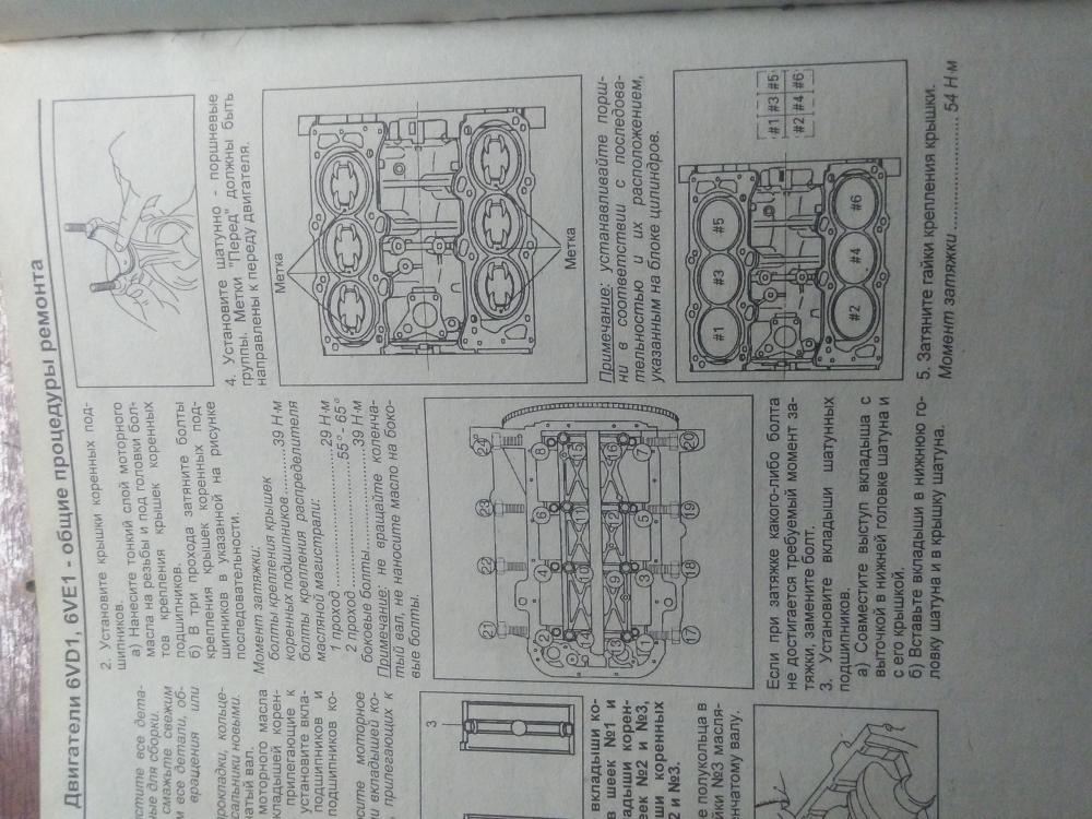

    #37 ВЕХА001
    Отправлено 26 июня 2019 - 15:10
    ВЕХА001
    • 941 сообщений
    • Новокузнецк
    .. Автодата норм, но по 6VE1 там совсем ни о чем и все перемешанно. Сам сейчас по воркшопу собираю...
    Да чегож там перемешанного. Всё по полочкам и последовательно. Да, несколько моторов по очереди описывают, но оглавление то есть. Вот всё то же самое, но по русски и с картинками
    #38 Renat
    Отправлено 26 июня 2019 - 20:17
    Renat
    • 216 сообщений
    • Kazan
    • Isuzu Axiom
    В частности, там через жопу описан процесс выставления р/валов на 6ve1. Мне воркшоп показался более наглядным. И, в плане ответственных этапов сборки(например моменты затяжки) лучше обращаться к первоисточнику. Как то менял прокладку гбц на ситроене, просмотрел 4 разные книжки, и везде разные цифры по затяжке. В итоге полез в сервисдок и затягивал по нему. Но на вкус и цвет, как говорится, все фломастеры разные. )
