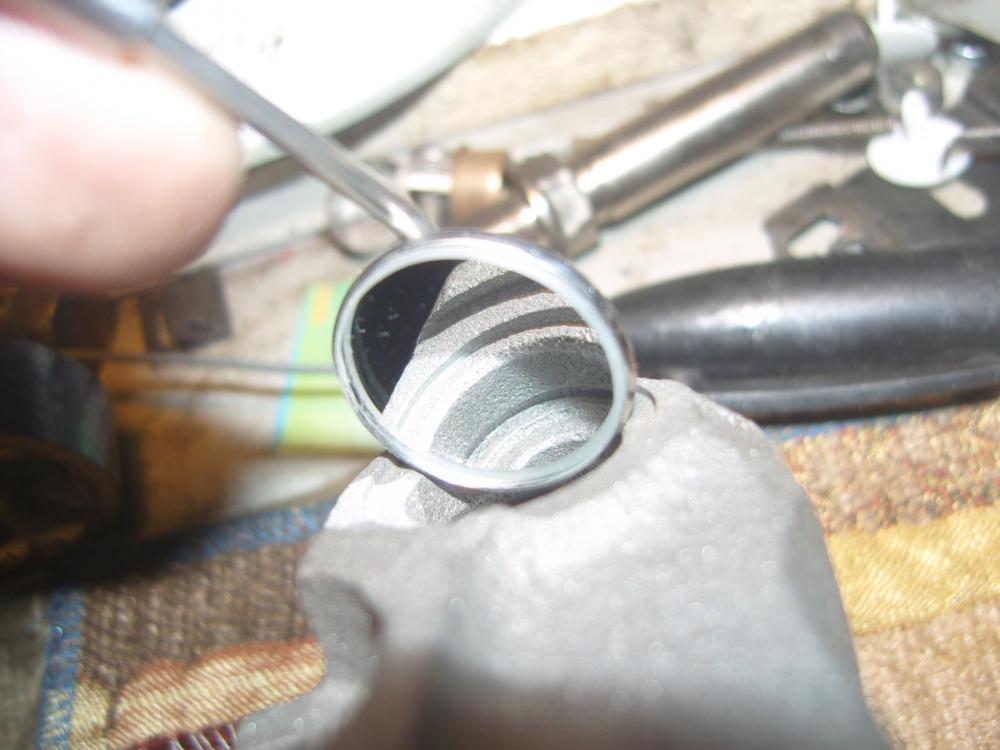

    Самые чистейшие тормозные суппорта делаются в моей мастерской !  :pleasantry:
    Ибо собственная пескоструйка творит чудеса

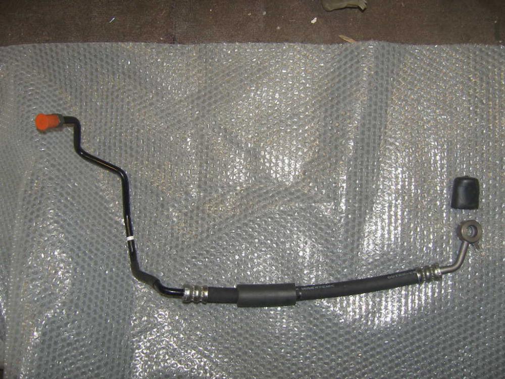

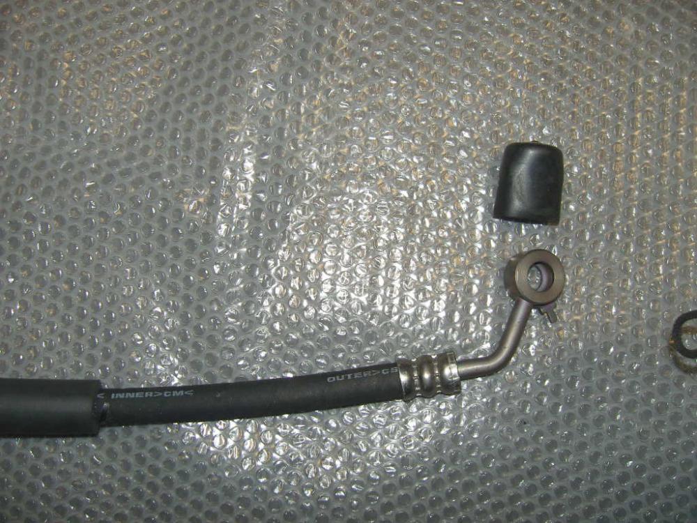

    #32 китайский летчик
    Отправлено 23 марта 2020 - 20:42
    китайский летчик
    • 5 004 сообщений
    • Исузу Амиго 6VD1 м/т
    в каждом городе делают рукава высокого давления, цена 300-1000 рублей в зависимости от длины, вообще не вижу проблемы, снял свой старый и сделал свой новый. трубки на медные меняются легко. Всех дел на пол дня. Езжу с такими несколько лет. Теме ап.
    Странный,даже очень странный метод восстановления рукавов высокого давления.
    Вопрос в лоб,а зачем нужна медь и так далее,делается все проще,стальные наконечники остаются родными,меняют резиноармированный рукав и гильзы уплотняющие.
    На счет всяких примочек типа обратного клапана в патрубках,не надо обращать внимания,это бред,вернее ошибка специалистов.
    Максимально что можно найти в резиновом патрубке,так это полимерную трубку со спиралью,дополнение для бесшумной работы гидравлики,можно выкинуть потроха,не критично.
