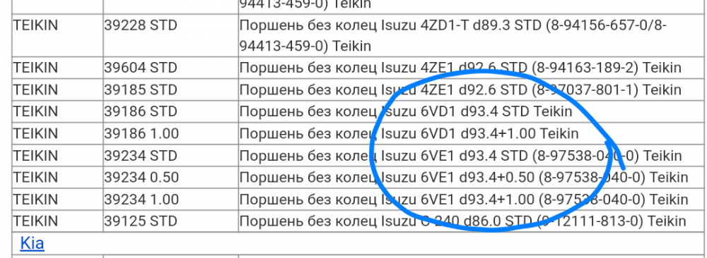

    Подскажите номера поршней и колец под 0,5 ремонт 6VD1. Или может номерок гильзы,
    #23 ВЕХА001
    Отправлено 16 января 2021 - 15:34
    ВЕХА001
    • 941 сообщений
    • Новокузнецк
    https://www.autowelt...motor_1104.html
    Гильза то зачем? Если надумаешь точить, позвони, скажу кто в городе у нас точит блоки с хонингованием. С капиталкой может чем поможем.)))) Так то почти все Вехи Новокузнецкие у нас побывали.
    #24 Regular
    Отправлено 16 января 2021 - 15:51
    Regular
    • 2 387 сообщений
    • Frontera B 3.2 Limited
    по ссылке кольца 1.5-1.5-4.0 для старого 6VD1 до 98 года на опель монтерей, поршни скорее всего тоже для него. поршни с кольцами ремонтных размеров для 6VD1 после 98 года и 6VE1 я только в американских магазинах видел в продаже.

    по ссылке комплект для старого родео до 98 года, на них ставились 6VD1. а вот правильный https://www.ebay.com...CLK|clp:2334524
    у других продавцов еще есть ремонтные размеры
    https://www.ebay.com...AcAAOSwQixffem0
    у Teikin поршни для старых 6VD1 под толстые кольца. а которые идут как для 6VE1, не подходят к нашим двигателям, вернее подходят, но у них больше выемка на днище, они для дефорсированной азиатской версии, которая шла на пикапы в таиланд и австралию. под низкооктановый бензин.

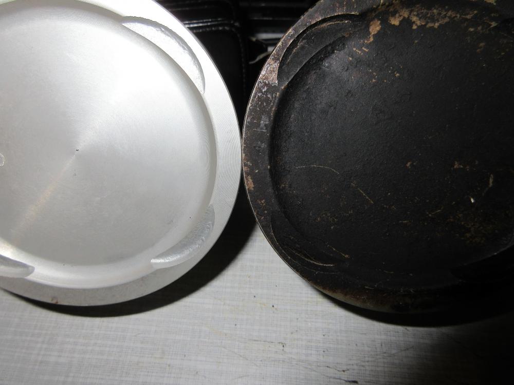

    Итак, вопрос знатокам ремонтных поршней.
    Купил б/у мотор под разбор, но он оказался в удивительно хорошем состоянии.
    Как отличить ремонтные поршни 0.5 под 80 бензин или под 95?
    Мотор 6VE1
    Поршни стоят в блоке. Буду выдергивать.
    И еще один момент.

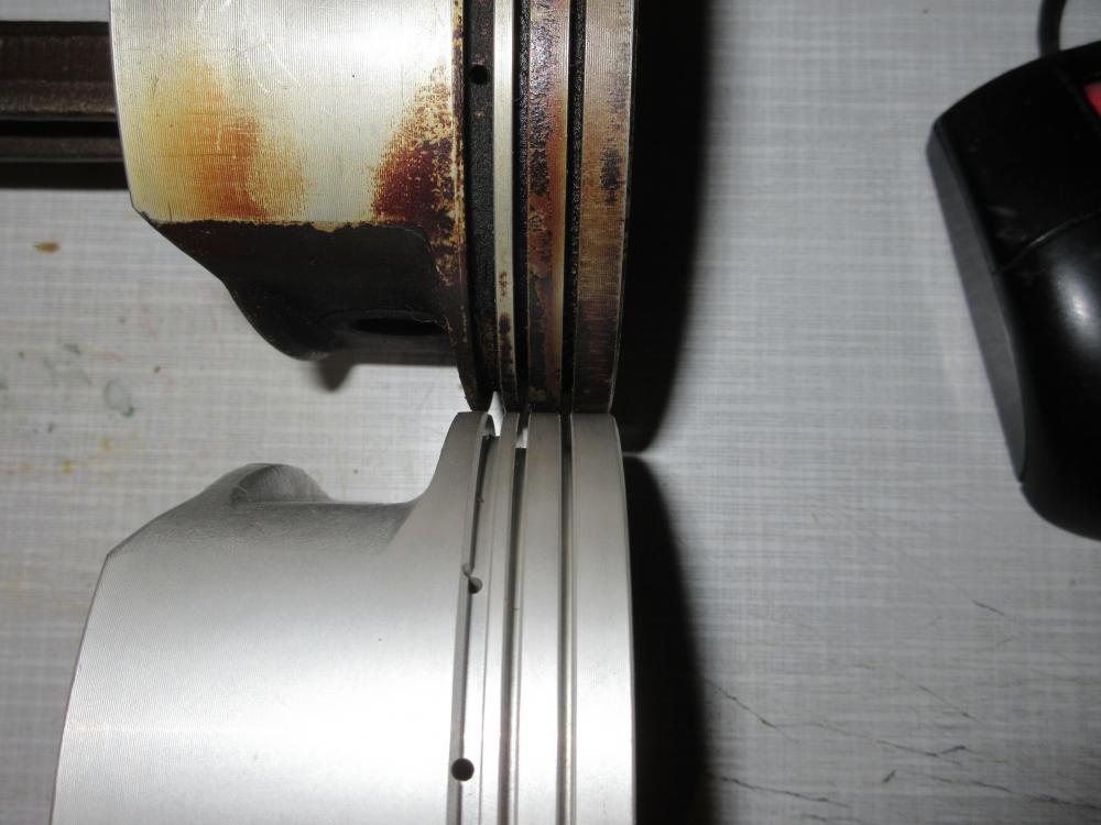

    Какая обычно на ремонтных поршнях толщина колец?
    #36 Regular
    Отправлено 25 марта 2021 - 11:43
    Regular
    • 2 387 сообщений
    Если речь о ремонтных поршнях от Teikin, которые для дефорсированных азиатских и австралийских 6VE1, то визуально они отличаются более глубокой лужей. Кольца по моему там тоньше, 1,2 - 1,2 - 2. У обычных 1,5 - 1,5 - 3.

    Надо обьем лужи смотреть.
    Если что, сфрезерую блок вместе с частью поршней.
    Жестоко конечно, но...
    Короче вскрывать и смотреть.
    Мне нужен мотор под 95-98
    #38 Regular
    Отправлено 26 марта 2021 - 00:26
    Regular
    • 2 387 сообщений
    Нашел фото. В одной из старых тем быдо обсуждение. Кольца у поршней Тейкин 1,2-1,2-2, лужа глубже где то на 1 мм, визуально можно отличить по цековкам под клапана, у родных поршней их нижний край вровень с лужей, у тейкин они не достают до дна лужи.
    Я тогда считал степень сжатия, получалось по моему около 8,5 где то вместо 9,1.
    Вот цитата: "на старых глубина лужи 3.5мм на новых 4.5 мм при среднем диаметре лужи 70 мм и разнице в 1 мм , получается разница в 3.85 см3 на цилиндр и 23.01 см3 на мотор., неслабо так скажем"
