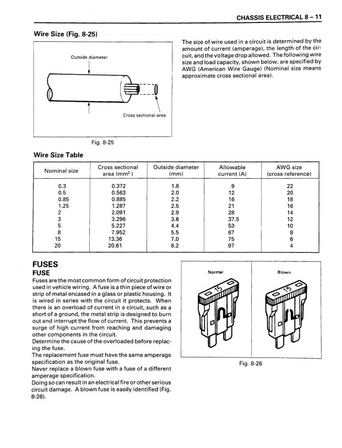

    А кто-нибудь в теме, какой длины и какого сечения у нас "массовый" провод, вот тот, который самый толстый, и какой опять же, какой длины стартерный? Менять, так уж, наверное, оба.
    Про длину не скажу ... Это только если у кого-нибудь целая коса есть в запасе. Вот там можно прикинуть длину проводов.
    По сечению ... Схема в мануале говорит, что маркировка провода = 30. Вот только чего? С тонкими проводами как-то сомнений не было )) ... написано 1 - значит 1 мм.кв. Но 30! Это в диаметре примерно 12-13 мм.

    вообще-то, 30 квадратных миллиметров, это круг диаметром чуть более 6мм. вполне нормально для такого провода. у меня на глазок где-то такой и есть.

    1)Сам кабель реально в палец толщиной, черный с красной полоской, многожильный, в обычной ПВХ изоляции и поверх гофра. Там сбоку всякие дополнительные сопли висят, не вдавался. Главное - кабель, похоже, действительно 30 квадратныйх миллиметров.
    2) Теперь о массовом. Учитывая монументальную толщину плюсового кабеля, логично ожидать сравнимого диаметра от массового на движок.
    3) дальше толстый кабель идет на мотор, вероятно в то самое засадное место, с которого началась эта тема - это точка Р-10, нарисованная, почему-то, ниже шкива коленвала справа  от него по ходу движения. То есть выглядит так, что болт где-то в блоке совсем чуть выше уровня границы масляного поддона. И от этой точки, судя по схеме, отдельно идет косичка на кузов в точку Р-7.
    4) Ни у кого нет возможности в теплом гараже хотя бы просто приблизительно веревочкой прикинуть?
    1) Да ... на моем авто тоже именно так ... специально глянул ... именно в палец толщиной. Конечно же это с учетом изоляции. Ну а любителям общих фраз из серии "вообще-то ...." - мануал в помощь ... где есть соответствующая таблица с указанием реальной толщины используемых на данном авто проводов
    2) Да ... все верно ... по крайней мере схема показывает одинаковую маркировку по толщине у плюсового и минусового проводов
    3) Да ... все так. Правда картинка в мануале какая-то не очень понятная. На моем авто в живую место крепления толстого минусового провода к блоку двигателя выглядит немного иначе. Хотя конечно же общее направление поисков места крепления массы указано верно ))
    4) Конечно же точно с учетом всех поворотов провода измерить не удалось ... Приблизительно получилась длина 75-80 см.
