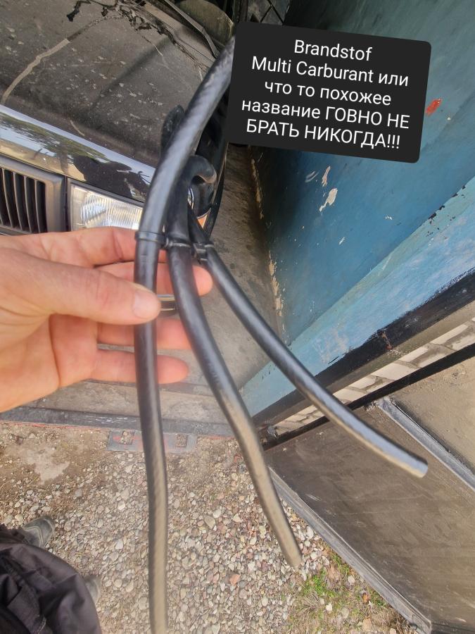

    Всем привет, ехал вчера по городу, чую в салоне бензом воняет, думаю че за на, ну ладно..запах не проходит пару минут и тут замечаю как стрелка бензобака вниз уходит , хотя я еду на газу. Останавливаюсь, а там сзади фонтаном хлещет бензином прямо на выхлоп горячий. Глушу машину, вынимаю реле насоса и еду в гараж. Пробило снова шланг и на этот раз наружный..., бензина вылилось .. . снял бензобак сегодня, и шланги. Поеду в магаз для профи, пусть предложат нормальные решения, а не это...пипец, эти шланги 2 месяцев не ходят..

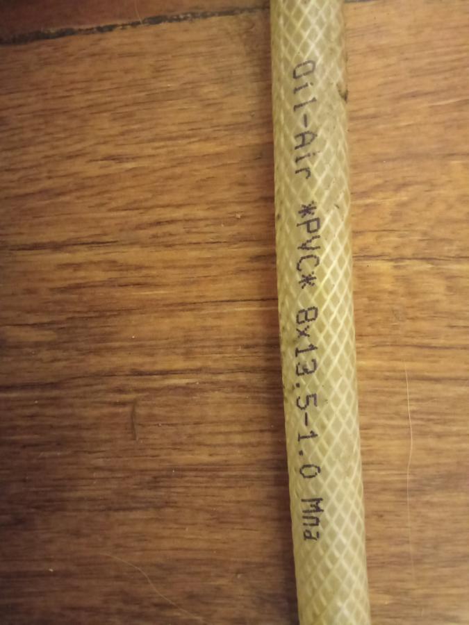

    Я пока к вот такому пришел ибо резиновых нет от слова совсем.Максимум на пол года хватало какие бы не брал.Дольше всех работал белорусский из строительного магазина кислородный,но у него предел по температуре 70°.
    Так я его в термоизолятор резиновый паковал года на три хватало.
    Этот пока больше года работает и каких либо изменений по нему не видно.
    Но мне легче у меня дизель ,у него топливные шланги не под давлением работают.

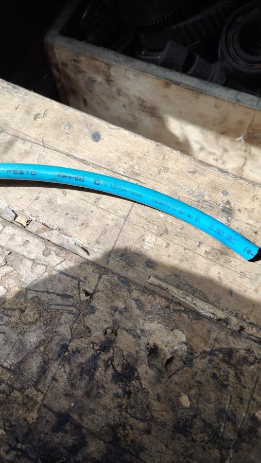

    В 2014 году на работе попался воздушный шланг,,festo" взял кусок домой. В то время были у меня ваз классика и проблема с топливным шлангом. Больше двух лет шланг не ходил. Так вот установил этот 3 года проходил, затем соседу машину продал. Он года 3 отъездил пока не разбил. А тут сегодня на работе попался кусок шланга из той партии...он оказался 2012 года. На вид мягкий,хотя постоянно под давлением 6 бар и температура около 80 градусов.

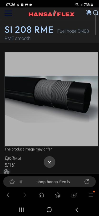

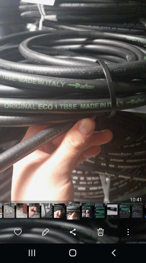

    Спасибо всем за советы, Gates не стал покупать.

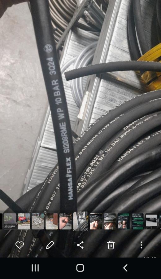

    Поехал сегодня в специализированный магазин, купил hansa flex 8mm и Parker 6mm, все шланги заменил, кроме кусков от Нивы (эти как бетон, к тому же нивовский ВНУТРИ бака и держит). Нива старая была. Фито прилагаю. Машину завел. Завтра заправлю литров 10, остальное буду в канистрах возить, а то вдруг и эти лопнут ))) Тока ща вернулся с гаража. Очень хотелось отверстие вырезать, но сдержался...
    Касательно Festo, у меня тоже в гараже компрессор на 650 литров, там шланг от Wurth / Hansa Flex, я его бросал на сутки в бензин - изменений не заметил в нем, я бы его установил, если бы мог позволить себе такие эксперименты (если бы вырезал окно в багажнике и легко было бы менять). Что-то есть в этих пневмо шлангах, я согласен )) Но все же, решил ставить спец.шланги. Просто надо найти бренд хороший. Если честно про Gates удивило.
    По Агоме тоже интересно.

    • Monterey 3.2 6vd1 sohc, 1993
