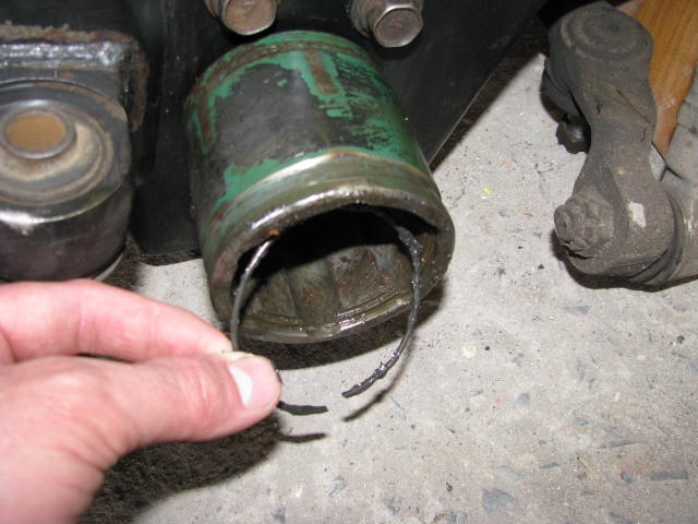

    Ага, вот тут ответ нашел http://forum.4x4club...=88951&p=615919
    Снимаем больший по диаметру хомут на внутреннем, задираем пыльник и там ищем кольцо?
    А на офб 2001 год нету никакого кольца ...
    #22 Вехомечтатель
    Отправлено 01 апреля 2014 - 09:56
    Если там кольца нет, значит бедааааа... Кто то забыл поставить.
    Кольцо там есть всегда.

    Итак, ЛИКБЕЗ для непонятливых:
    Внутренний ШРУС состоит из корпуса и оси с сепаратором. Сепаратор с шариками в корпусе внутреннего ШРУСа удерживается большим стопорным кольцом во внутренней выточке корпуса.
    Наличие стопорного кольца в выточке не позволяет сепаратору выйти из корпуса во вне (наружу, от центра редуктора).
    Внутренняя ось внутреннего ШРУСа, удерживается от выхода из моста, благодаря сальнику и подшипнику, удерживаемым 2-умя стопорными кольцами, расположенным за "щечкой" моста (подвесным кронштейном с двумя сайлент-блоками с каждой стороны моста), прикрученной 4-мя болтами к фланцу моста с каждой стороны.

    Хотите казните но кольца я там необнаружил...а если оно и есть то недобраться до него..
    Чтобы добраться до стопорных колец , удерживающих ось корпуса внутреннего ШРУСа надо снимать мост. Причем весь. Щечка моста не даст ось вытащить.
    если корпус отсавлять на месте и вытягивать сепаратор из корпуса с противоположной стороны, то надо убрать стопорное кольцо (см. фото).
    И если его там нет - надо поставить.

    #27 lapa1976
    Отправлено 01 апреля 2014 - 11:30
    lapa1976
    • 681 сообщений
    • Опель Монтерей А, 1997 LTD, 6VD1 SOHC, АКПП, SOF, LSD, Бодик 5 см
    Спасибо, картинка что надо. теперь понятно. Бум сымать.
    вот теперь я понял....у меня небыло нужды его снимать так как наружный полетел.я хотел в сборе весь вал снять а получилось только наружный слетел от удара молотком.причем неслабого..

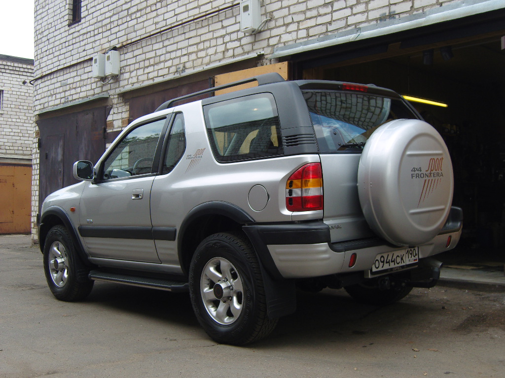

    А подскажите если я бампера где черная полоса идет рифленым алюминием зашью.....страшно будет или нет у меня бампер просто лопнут задний.
    #33 Вехомечтатель
    Отправлено 01 апреля 2014 - 13:40
    Страшно, пошло и колхозно...
    Клеить изнутри, армировать, снаружи шпаклевать, шлифовать. Потом красить краской для пластика...
    если есть деформация - аккуратно греть строительным феном и выравнивать

    это просто я на фотке выделил место которое хочу зашивать.вобщем колхозно будет да..квинтетом обшить бампера...
