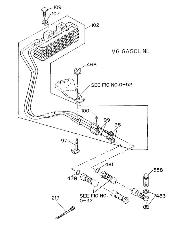

    А можно вопрос.. Что за два шланга выходят из двигателя, которые рядом с масляным фильтром.а на уровне капота переходят в две металлические трубки. Они у меня все какие то нарощенные и подтекают.

    Боюсь что врядли подскажет кто-то по этому движку...Во первых.. что из них течет?Во вторых - а куда ведут те трубки?Думаю.. что все найдется;)

    Течет масло. Выходят из блока на одной линии с масляным фильтром.

    Так... выши они - и дальше-то куда идут??Масло.. эт хорошо... непонятно что но по этим трубка двигаясь - смазывать могет.Две трубки - думаю ,что прямая - дл ясмазки чего-то.. и обратка.. хммм... у тебя ведь нет турбины? :huh:

    Трубки идут на маленький радиатор, где то 50 х200мм. Находится перед основным радиатором спереди . Я уж думаю, может просто заглушить эти шланги? Дело в том ,что прозвонил по магазинам запчастей ,говорят ,что двизатель снят с производства и таких шлангов не поступает.

    Трубки идут на радиатор доп охлаждения масла, продаются с радиатором в сборе под заказ оринтировачно 7600р 2-3 недели. В принципе многие просто глушат и незамарачиваюися с этим, но дело хозяйское-кому что нравится. Сальник коленвала передний 524р оригинал в наличии, задний 1227р оригинал в вналичии.

    Глушить - всегда можно...мож чуток поизгалятся и всеж течи устранить??Я думаю.. не так там все сложно.... коли по стыкам течет.. А шланги можно подобрать отечественные.. по диаметру.. и армированные...вот и все...

    а может там достаточно будет прокладки поменять???

    Возможно и так...Тогдаб предложение.. насчет прокладок человечку;)Хотя.. сначало бы.. разъеденить.. или просто понять откуда течет...Может бытьтам уже шланги от усталости слоятся.Да плюс он грил - что они у него гибкими нарощены;)О! Нука глянем на хомуты которыми гибки к трубкам притянуты ;)Думаю.. что хомуты - под замену.. а шланги гибки натянуть поглубже.. коли длинна позволяет и опять же.. посадить на новые хомуты..
