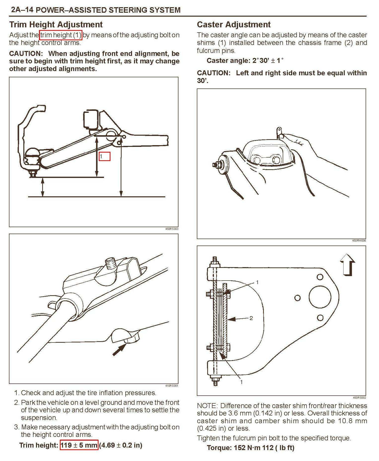

    Андрюха!!! Блин!!!! И кому из Вас верить? ИЛИ
    Вторая картинка неизвестно кем нарисована, а первая - с докУмента, сервис мануал импортный.
    И кстати она об одном и том-же ;)))))))Измерить одно, измерить другое, вычесть... "математика однако"(с)!!!!

    Мне выставляли: 2 мм между нижней поверхностью отбойника и верхней поверхностью нижнего рычага. ШРУСы дистально встали ниже, но не сильно.
    Шо есть неправильно, во первых - отбойники могут быть подубиты жизнью и иметь неправильную высоту. Во вторых при установке как на картинке меж отбойником и рычагом - почти пролазит палец ...т.е. сантиметр уж точно есть.
    Что-то помниЦЦа, что между рычагом и отбойником на стоящей машине должно быть 1.5 - 2.2 см...

    Блин, ну неужели трудно нитку натянуть и относительно её выставить размер Z=130 мм с первой картинки? :huh:

    Вторая картинка неизвестно кем нарисована, а первая - с докУмента, сервис мануал импортный.И кстати она об одном и том-же ;)))))))Измерить одно, измерить другое, вычесть... "математика однако"(с)!!!!
    :) Картинка как раз известно кем нарисована! Это тоже мануал англицкий для Rodeo!!!и расстояние там указано 119 мм +/- 5 мм... ложу всю страницу целиком для ознакомления...Pages_from_Rodeo99.jpg

    блин, если незабуду - в выходные залезу по машину померяю.хотя мне что-то кажется что будет 119мм. :) тама ведь тож не дурни, если шруз бут стоять на одной линии с мостом (горизонтально) на негож нагрузка меньше, или я неправ?
    По науке действительно должно быть 22 мм... :) правда враги не пишут +/- сколько... но наверно не много, если до миллиметриков пишут...Buffer_clearance.JPG
    Ой точно 2 см или 20 мм - обшибся, извините.
    Во как. А почему разница для трупера 89-91 и родео (кстати каких годов?) ... :blink: :blink:
    Это мануал для Родео с 99 года.... все может быть что именно в годах "собака и порылась" :) но у меня 96 год и там практически такие же размеры ... :unsure: либо разница в подвеске Трупер/Родео :huh:

    залез по свой пепелац посмотрел: не получается у меня 119мм, счас гдето мм 50 и под нижней вилкой до отбойника мизинец с трудом подсовываю, если подкрутить еще, то нижняя вилка ложиться на отбойник.
    Я так понимаю, что под нижней вилкой ты имеешь ввиду нижний рычаг? А в какую сторону ты крутишь болт на торсионе, что у тебя дорожный просвет уменьшается?
    да нижний рычагв какую не помню (какжись закручивал), но просвет увеличивается
