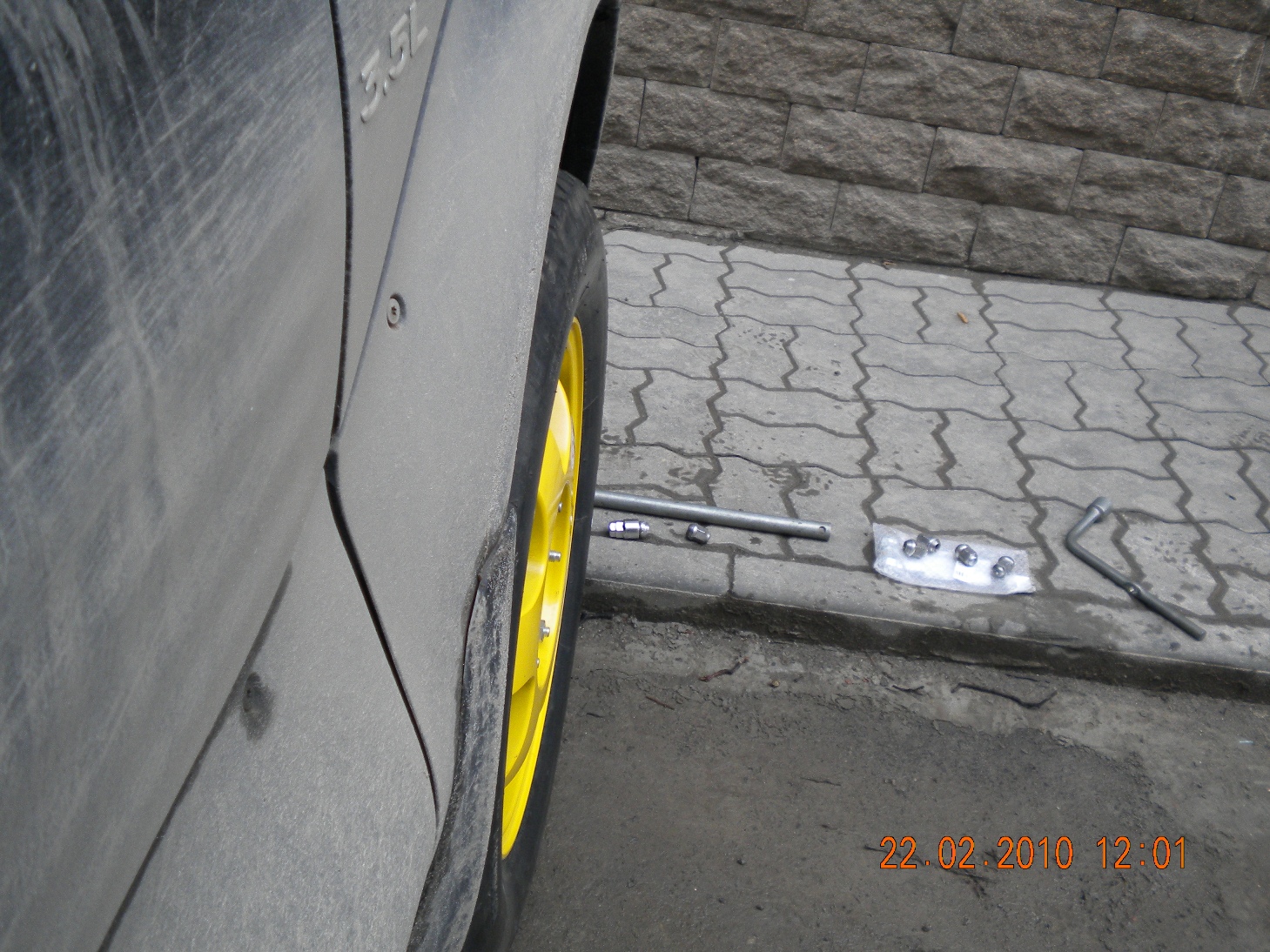

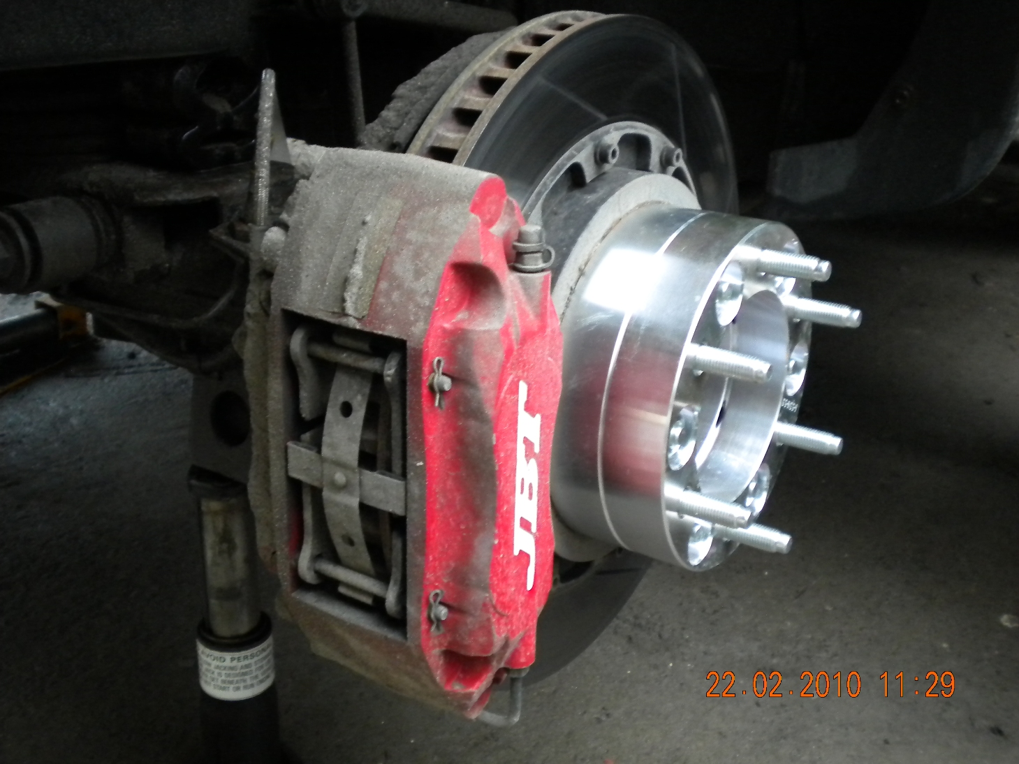

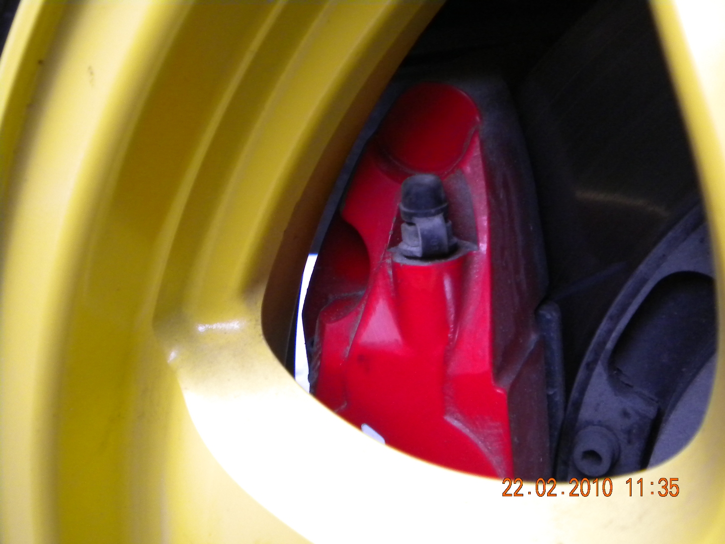

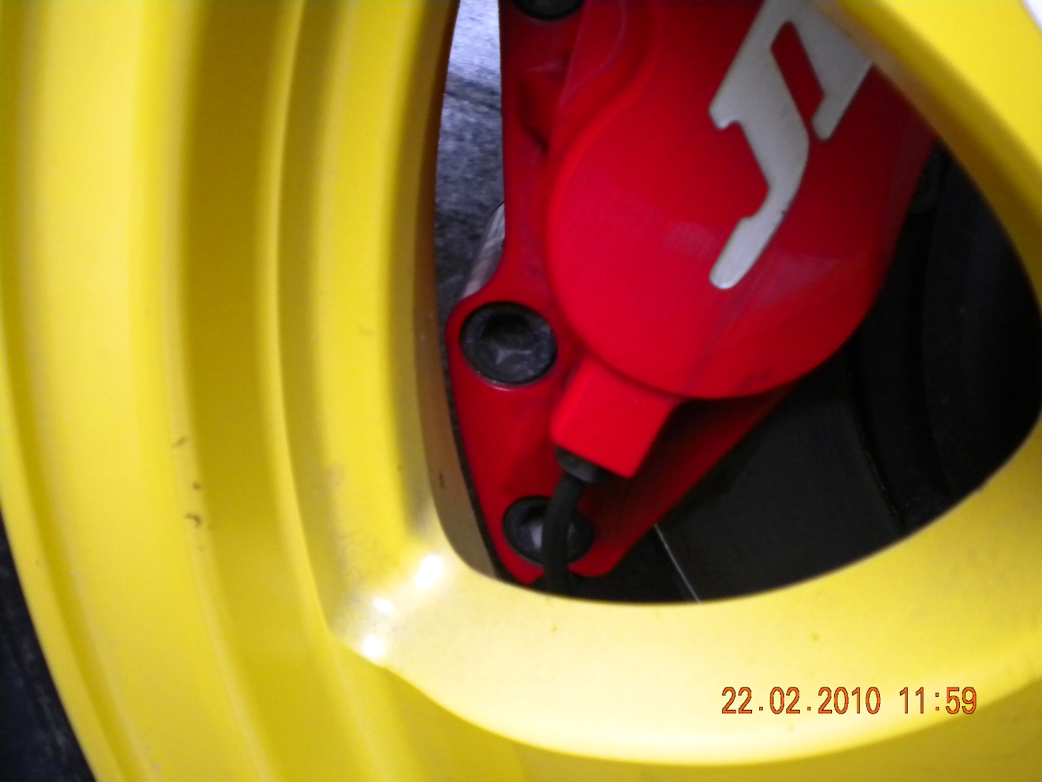

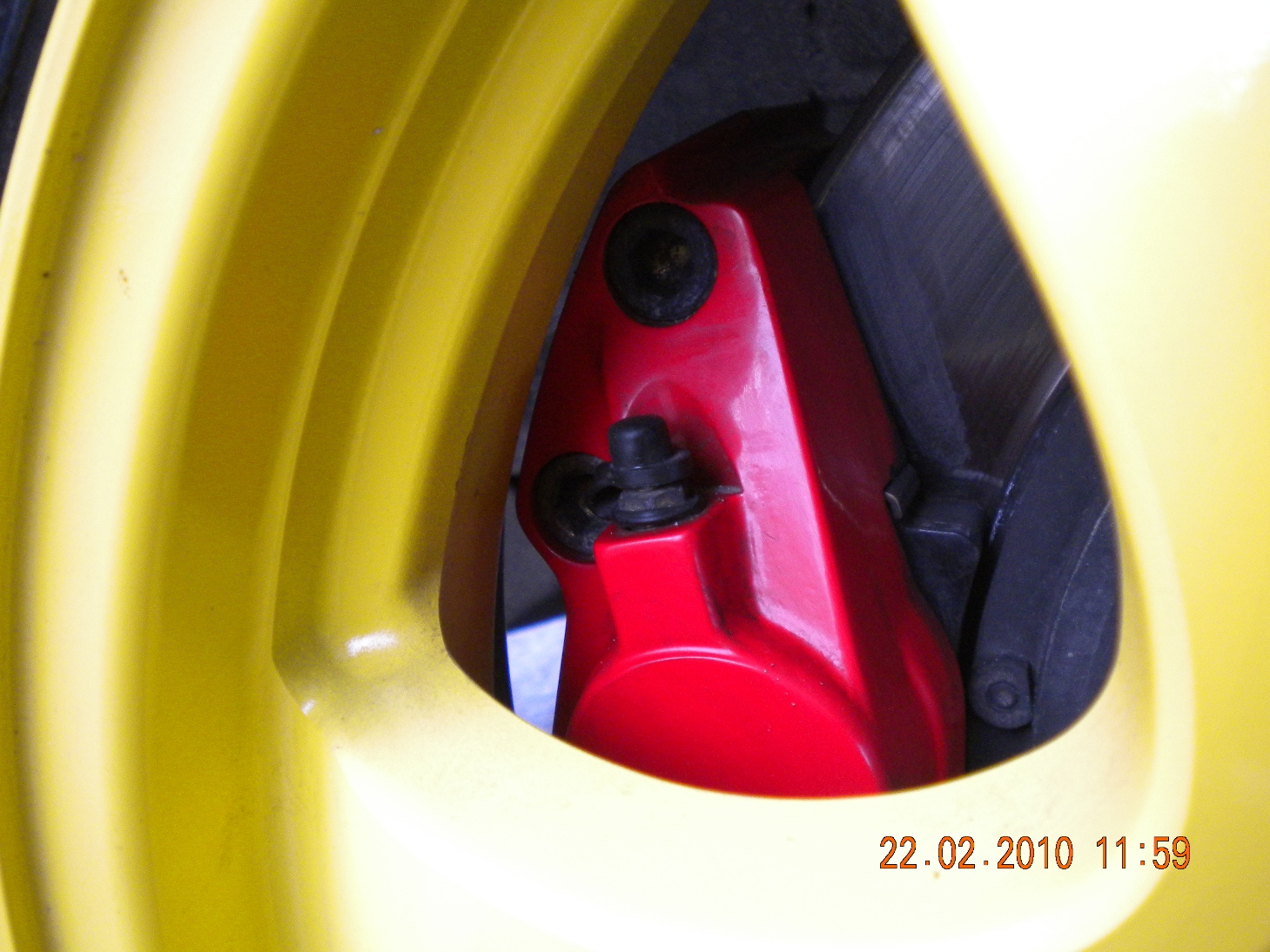

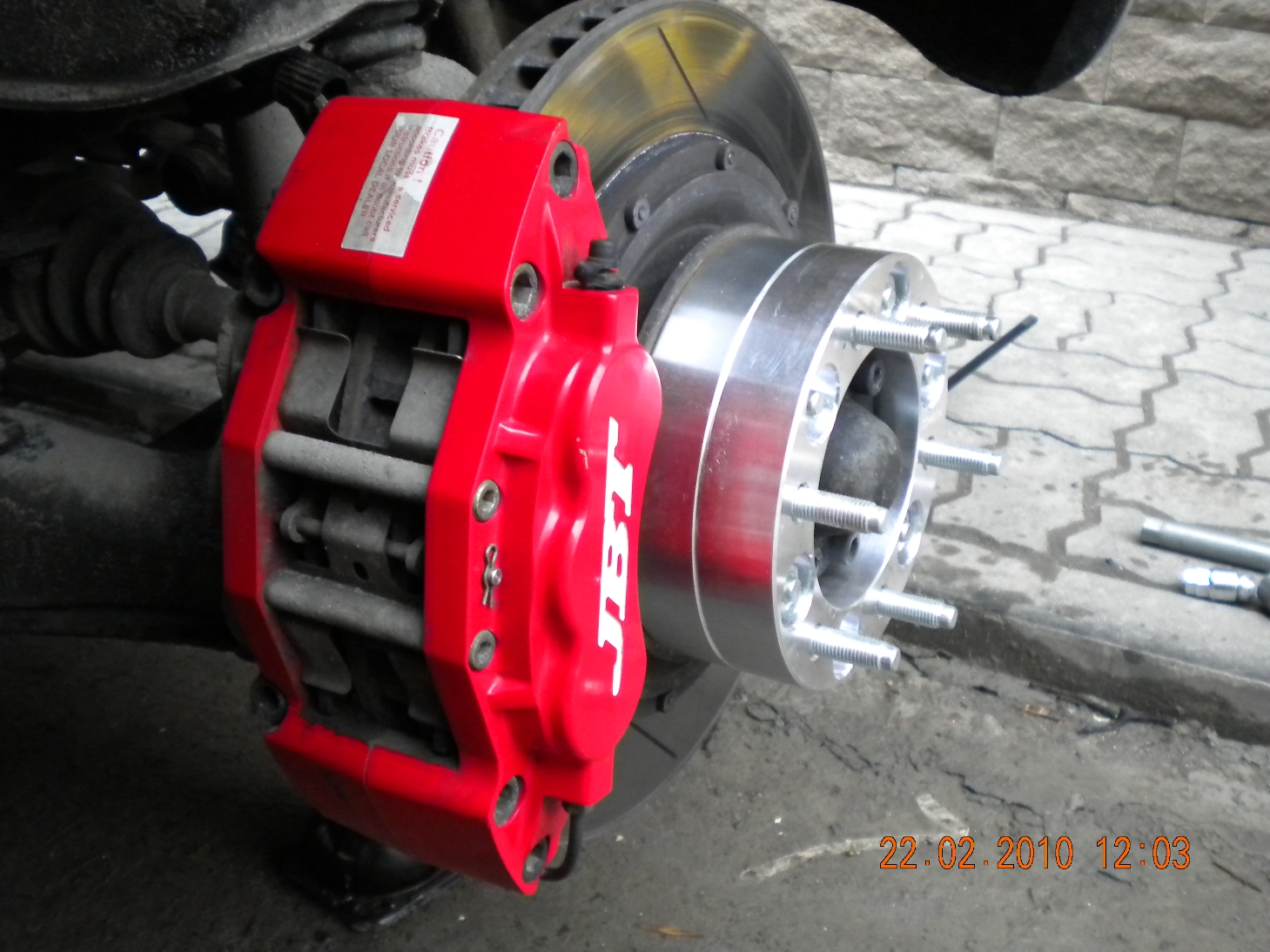

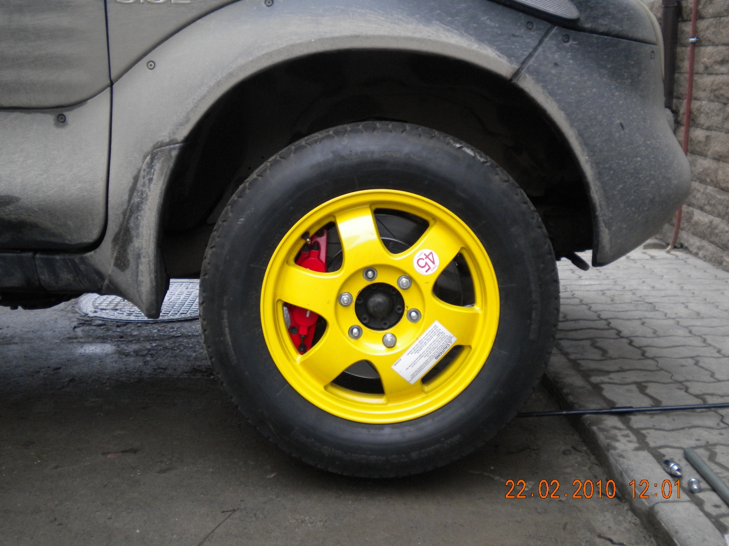

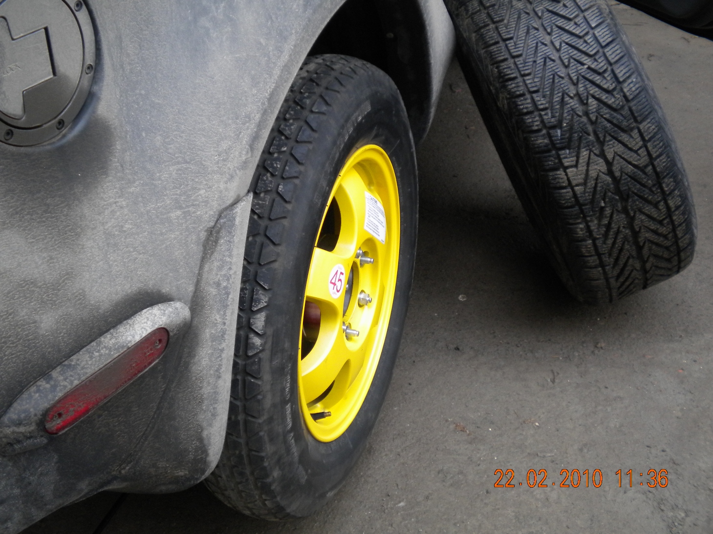

    При установке тюненговой тормозной системы 6прошней перед+4поршня зад, встаёт вопрос использования штатной докатки. Вопрос этот решается просто: устанавливается проставка 60мм потом докатка R17 , и всё крутиться не цепляя за суппорта! :) Даигаться со скоростью указанной на докатке!!! :D зад2.jpg зад4.jpg зад5.jpg зад8.jpg перед6.jpg перед9.jpg перед1.jpg перед2.jpg перед7.jpg

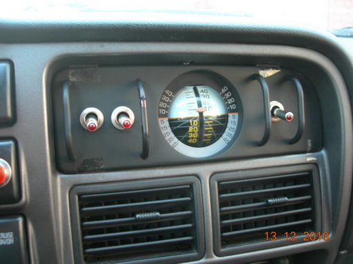

    инфа от :Жендостема: http://forum.4x4club...opic=97414&st=0Вот установил альтиметр в левый карман и панель с кренометром вместо перенесенной вниз магнитолы(она пока не закреплена основательно т.к. не до конца подключил оборудование и не приклеил надписи). Слева на панели включатель камеры заднего вида, рядом включатель подстветки заднего хода и отдельно справа включатель противотуманок. Всё от Паджерика 2го, компас ставить не стал т.к. есть в навигаторе.1.JPG 2.JPG

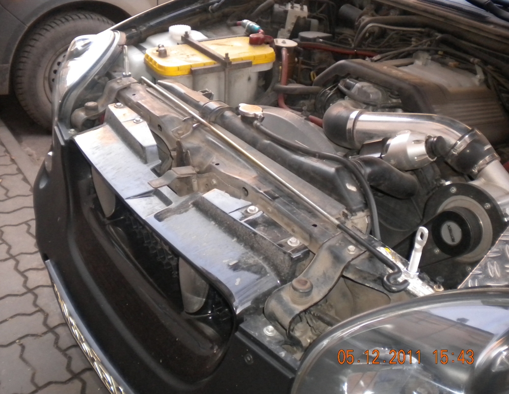

    DSCN1781.jpg DSCN1782.jpg Обсуждения тута:http://forum.4x4club...howtopic=111627
