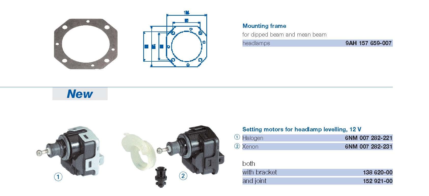

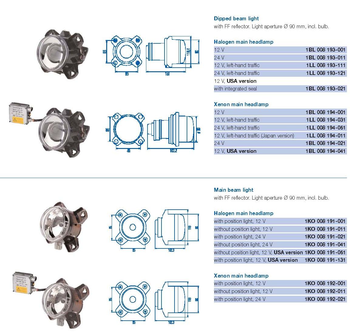

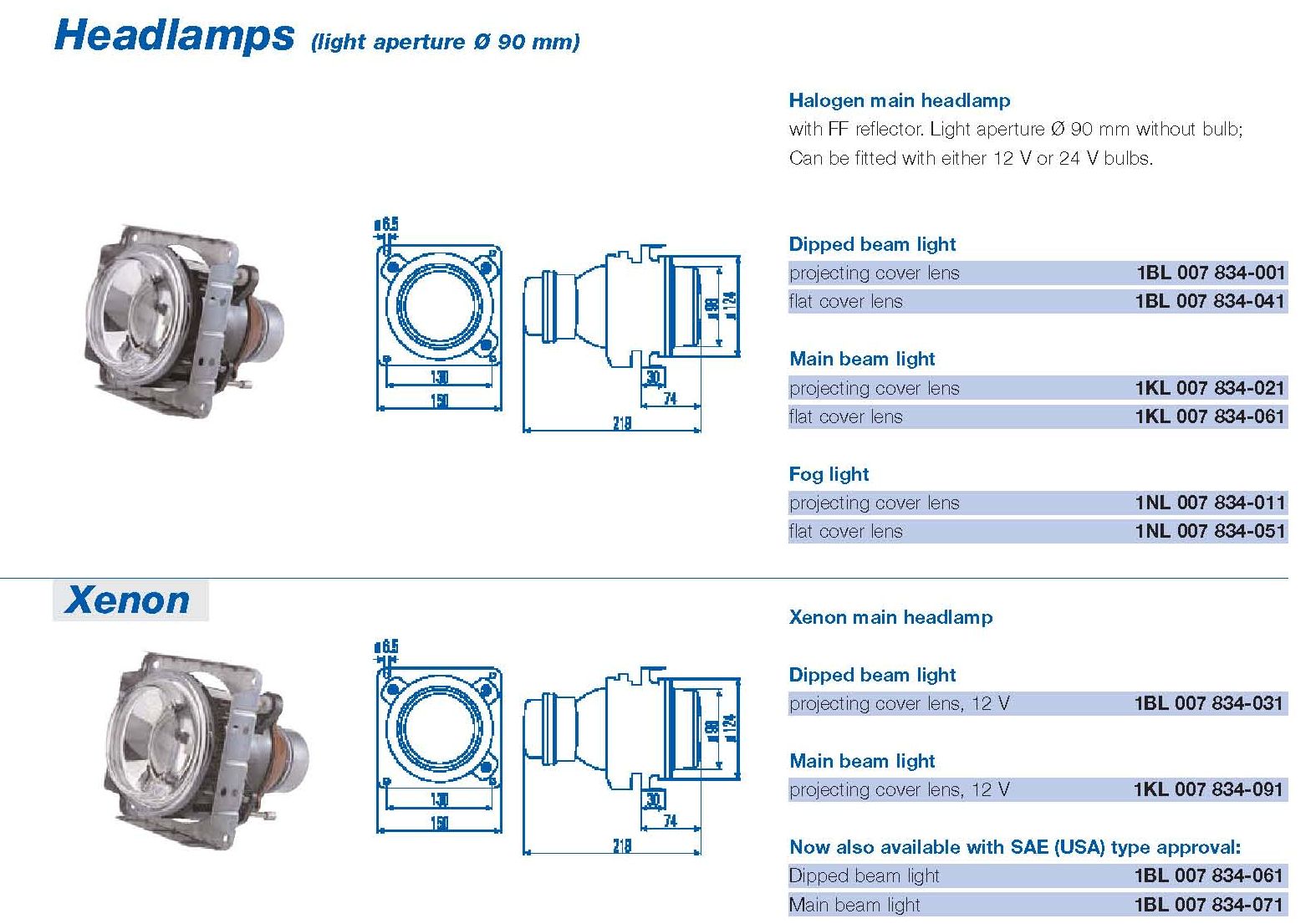

    Т.е. под такие модули (H7) (правая фотка):А регулировка наклона, штатная, останется?Кстати нарыл ещё и такие модули у Hell-ы (средняя фотка)но про них мало информации, что они из себя представляют.И вот ещё картинка по теме, может пригодится (левая).Добавляются картинки через "тернии к звёздам" :) или по китайски.

    Да, именно под такие модули. Скорее всего штатной регулировки наклона не останется. А зачем? Обычно не делают ее - у модулей своя регулировка.То что на средней фотке это так называемые 100мм модули (правда на фотке по другому написано). Стоят подороже, светят насколько я сумел убедится также как и 90мм.На левой изображен прикольный девайс - электрокорректор. Может опционально устанавливаться вместо штатного болта крепления-регулировки.

    Бог с ней со штатной. Установить "родную" регулировку, из "прикольного девайса", можно будет со временем?Если да, то я на свои вопросы ответы получил, и записываюсь в очередь.Хочу только уточнить, что речь идёт о "фаре без модулей". Т.е. я сам решу потом какие из модулей мне покупать галоген или ксенон. Так ведь?

    А я думаю не линзы, А условно назовём это "ящичком для линз".Т.е. я покупаю "бокс" который сам крепится на штатное место фары у Фроси. И в который по желанию я вставляю:либо пару галогеных модулей: 1BL 008 193-001 + 1KO 008 191-001(011)либо пару ксеноновых: 1BL 008 194-001 + 1KO 008 192-001(011)Посему и хотелось бы иметь регулировку. Так как ксенон без активной регулировки ТО не пройдёт.А вдруг оказия какая и выпадет случай приобрести впоследствии ксенон.Да и на галогене, я лично часто пользуюсь корректором.

    Корректор ставится вместо одного из регулировочных болтов модуля. То есть можно ставить, можно нет. Можно озадачится сохранением штатной регулировки... думаю вполне возможно, но пока не увижу подробно фару не скажу.А в "очки" (ящичек для линз) можно установить то что захотите, линзу, нелинзу, ксенон, галоген.
