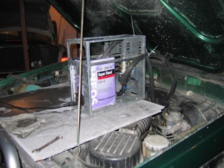

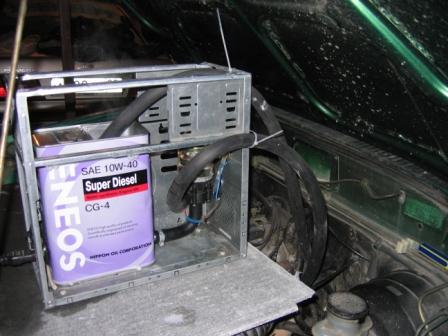

    Я тоже решил воспользоваться подобным методом. В качестве моторчика для циркуляции промывочной жижи использовал бачок омывателя от Фольксвагена, который валялся в гараже. Один шланг на сосок бачка, другой вставил сверху через крышку для залива омывающей жидкости. Два провода от моторчика омывателя на аккумулятор.

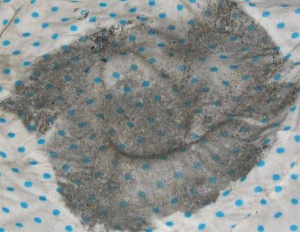

    Проделал сию операцию с ксилитом, на двух машинах. Первой пошла в бой моя машина, печку до этого не чем не мыл, фильтр забило через 5 минут. Следующие смены фильтра, происходили через увеличивающиеся интервалы времени. Но забегая вперёд замечу, что в сумме грязи было меньше чем на второй машине. Вторий подопытный Nissan Premera. Печка разобрана и из неё вынут радиатор. Радиатор с наружи, был весь забит смесью пуха, камаров и прочей гадасти. Под струёй горячей воды (с "Фери") был промыт с наружи. Во внуторь подавалась вода из под крана, в разных направлениях. После промывки водой радиатор поставлен на место и подключен к "УСТАНОВКЕ". Первое время (10-15 минут) фильтр не забивался, а потом пошла грязь. Вышло больше чем у первой машины. Вывод: Установка с "ксилитом" работает. ВЫЛЕЗЛА КУЧА БЯКИ!НО, потепления не обнаружино :( , хотя я и раньше не замерзал :) :unsure: "О сколько нам открытий чудных, готовит беспокойство рук" :D УСТАНОВКА состоит:1. Железная банка от масла ~5 литров.2. Насос от Газели.3. Корпус от системника "АТ".4. Два шланга по одному метру.5. Кипятильник от чайника (спираль & арматура с выключателем и уплотнением).И Всё :) Фото:
    То что на фото это очень мало грязи..... можно было и не мыть.(Если это конечно все что там было)Ну или просто плохо помылосьРаскажу как я мыл на своей Ниве: Вообщем движка в капиталке была а руки как всегда чесались, ну решил радиатор от пуха почистить. Снял почистил пух, ну думаю заодно и кран сниму а то туго ходил. снял патрубки, потом думаю а может и помыть его? кто знает сколько ему лет (машин 98 гв)значит принес домой, думаю врублю напор горячей воды туда да посмотрю чего вылетит оттуда...Ничего не вылетело :o ну тогда решил пойти другим путем, в "копейке" лежала жидкость: Преобразователь ржы, зеленого цвета самый дешёвый фирму не помню. Значит поставил радиатор отверстиями вверх и залил его полностью не разбавлая ничем. Процесс пошел сразу, там как все запузырилось и забурлело что даже не по себе стало, ну не химик я и не знаю что там происходило. Вообщем было решено оставить на ночь. С утра стал сливать в пастмасувую баночку типа из бод квашенной капусты, прозрачная такая, грамм на... да на кило наверно... Вообщем жидкость была уже не зеленая а серая и мутная, вообщем слил ее. Потом баночку отстоял и слил жидкость, а там на 1/5 был осадок в виде хлопьев..А радиатор потом подключил к горячей воде,во первых у нее напор всегда больше, а во вторых она тоже горячая как и тосол:) вообщем греть лучше не стало тк ТАЗ а вот сам радиатор на ощуп был горячей....

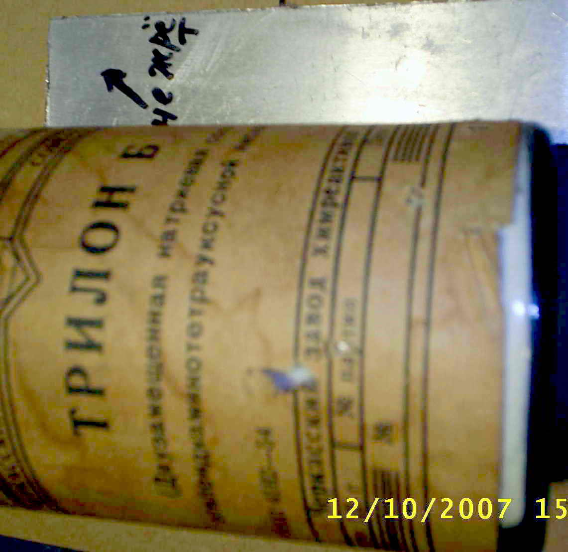

    Я и сам в его растворе чистил старое серебро и медь, - ещё полбанки порошка осталось, завтра попробую на куске алюминия - жрёт ли металл :) - пожалуй Вы правы, насчёт щёлочи - где-то лежалииндикатоы pH - надо бы посмотреть на кислотность :(объявление продавца (невнимательно его прочёл) http://www.liststore...ment/29495.html ввело в заблуждение, - надо было мне на лоджии посмотреть этикетку на пузыре :)нашёл пузырёк с Трилоном Б - развёл и налил на алюминиевую пластинку, подогрел до испарения - металл не жрёт, попробовал на накипи в чайнике - её не растворяет, но превращает в песочек, следы остаются :( . pH не померял - куда-то делась индикаторная бумага. Порылся в Инете - вся "химия" дляочистки от накипи алюминия - кислотная и их (средств для алюминия) весьма мало. Что сыскал для Москвы в файле.
