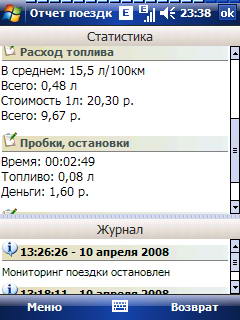

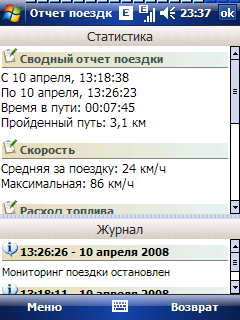

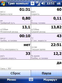

    ЕСть такая штука Check-Engine называется! Это переходник , подключаемый к разъему диагностики авто и по блютусу передаваемый на КПК, моб.телефон, ноут! Ссылочка: http://www.check-engine.ru/Я себе на KIA-Sorento поставил! Фроси то уже нет!Дизелистам диагностика плохая! А вот зажигалкам около 30-ти параметров!Посмотрите на скрин-шоты!
