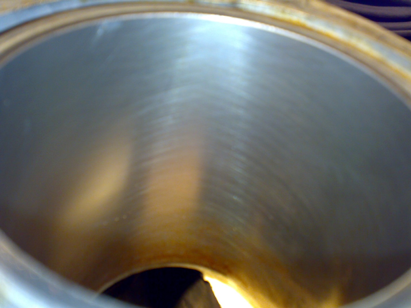

    #40 GarryZloy
    Отправлено 26 марта 2008 - 09:51
    GarryZloy
    • 6 810 сообщений
    • DASAUTO чипанутый
    Вчера получил расточенный и отхонингованный блок на 0,5, с зазором поршень-блок 0,025. Начинаем сборку. Мастера расточки денег на новые камни не взяли... :blink: у них и так оборудование немецкое, суперновое, говорят забирай скорее а то работа стоит. Расточка с хонинговкой 6VE1 - 5тыр. :D
