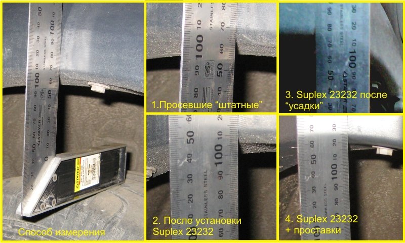

    Очень интересная информация. Вопрос как мерили изменения от какой детали до дороги? И сколько получилась абсолютная величина.
    Измерял от нижнего края расширителя арки до резины "до" и "после". Абсолютные величины на фото, которые будут позже :) . Ещё померял от бака/глушителя/редуктора до пола - получилось 21-22 см. (резина 245/70R16 изрядно потёртая, протектор 2-3мм, давление 1,8).

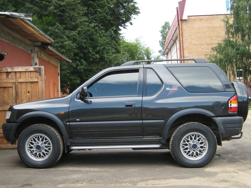

    Вот фотка машины правда качество уродское но все равно все что надо видно ;)

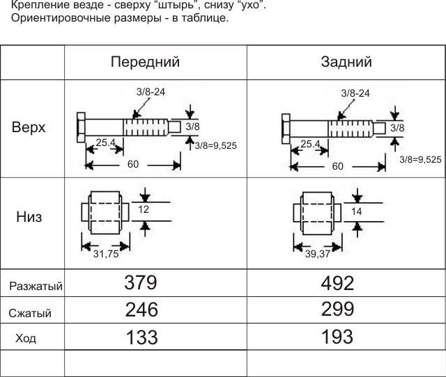

    Цель: найти бюджетный вариант амортизаторов и пружин, желательно для "лифта" на пару см.
    1. Амортизаторы.
    Размеры аммо, полученные в результате исследований - на картинке.

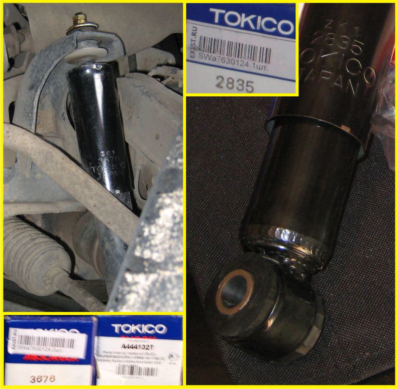

    В процессе поисков была изучена масса литературы, каталогов(кое-что пришлось даже почему-то купить - какая нелепость :( ), ознакомление "на местности" (измерение того, что есть).
    Где-то в промежутке был совершён телефонный звонок Михаилу GMA (продолжительность 23 мин.! :o - то, что я услышал про Фронтеру и про Sport в частности - повторю только под пытками, ибо за такие слова можно будет меня из форума сразу исключать) :lol:
    Итого
    1.1 Передние
    Вперёд на ОФБ "по геометрии" подходят аммо от старых Труперов 86/11~88/08 UBS12,52(Исключая Heavy Duty) и
    88/09~ UBS12,52(Исключая Heavy Duty)
    Соответствующий номер масляных Токико 3676 - их я и поставил себе.
    По результатам моих измерений - в разжатом состоянии они короче штатных на 0,5 см. - для дальнейшего "лифта" это плохо пофиг.
    Профилактически подложил одну "тарелку" от крепления старых аммо.
    Пока остановился на этом, не удовлетворит - буду искать дальше.
    Михаил GMA сообщил "газовый" номерок: E3518
    По моим данным, этот аммо также подойдёт по геом. размерам, но что будет с жёсткостью - разбирайтесь сами, ибо он идёт на вариант Heavy Duty.
    1.2 Задние
    Бюджетного варианта, полностью подходящего по креплениям и размерам и за который я бы смог поручиться, подобрать не удалось.
    Вся беда заключается в редком нижнем креплении.
    После некоторых размышлений было решено подбирать аммо по верхнему креплению и геом. размерам и согласиться на минимальный "колхоз" нижнего крепления.
    "Заносило" меня в разные степи, были моменты, когда я всерьёз изучал массы и развесовки всяких Шевроле Камаро и Мазд RX-4 мохнатых годов :)
    В итоге, собственно, подобрались-таки Токико опять от вышеприведённых Труперов.
    Токико 2835
    Что сказать:
    верхнее крепление совпадает;
    Длина в разжатом состоянии больше на ~8см. Ход - больше на ~4,5см. - это, видимо, хорошо.
    Сложность в том, что в сжатом состоянии он длиннее на ~3,5см. Пошёл на это из-за установки проставок - об этом см. ниже.
    В нижнее крепление запрессовал "подрезанные втулки волговских рессор" (с)Лерыч - как наиболее подходящее из широкопредставленных РТИ.
    А в них - стальные втулки (внутр. диаметр 14,1мм, толщина стенки 2,5мм, длина 39,5мм.)
    Есть ещё такая информация:
    RODEO BIG HORN / TROOPER UBS26/73,V6-3.5/3.0D,4WD Wagon 98/02~ - Токико E3793
    Вроде, то что надо. Но я не нашёл их в продаже + они "газовые".
    Вариант, но непроверенный - кто попробует - расскажите. не, не должны такие подходить.
    Картинка:

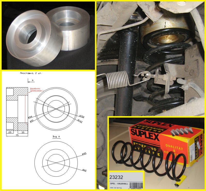

    Как я писал выше - были приобретены какие-то пружины Suplex 23232 для 5-ти дверной ОФБ, которые благополучно просели.
    Т.к. мысль о "лифте"(да и вообще, о приведении к нормальному состоянию) не давала покоя, а покупать ещё один комплект пружин как-то не хотелось - сделал проставки.
    Чертёж (пришлось-таки доработать напильником :lol: , надо снять большую фаску эдак ~6мм. под нюансы "чашки" - когда снимал размеры - их не было видно) и внешний вид прилагаются.
    "Задрал" с запасом - на 50мм.(если что - сантиметр-полтора можно удалить) - этим же и попытался предохраниться от пробоя новых задних аммо. Время покажет...
    Этапы "задирания" и "проседания" также на картинке.
    И, наконец, как это всё выглядит(торсионы накручены чуть больше нормы, ШРУСы горизонтально):
    Видно, что теперь уже пора 31 дюйм :)
