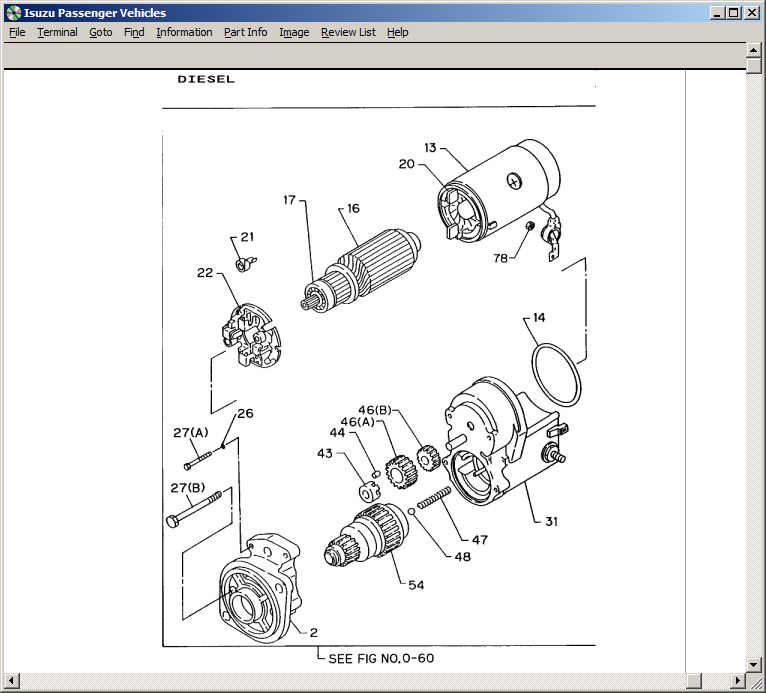

    Ты спроси у сервис-менов меняли ли они втулки при переборке стартера , а то может помыли , заменили щетки и порядок , а симптомы сто пудовые указывают на втулки с овальным отверстием из за износа - без нагрузки крутит дай боже , а нагрузишь двиглом тем более клапаны притер , компрессия поднялась и все из-за несоосности ротора и статора такие звуки ува-ува-ува :o :o :o и не заводится, со мной такое было :D
    Вот про втулки, вот что сделали:1. замена щеток2. замена подшипников 4 штук3. проточка якоря4. замена сердечника втягивающего5. замена контактов втягивающегоЕще и втулки есть?? Я что-то на схеме не нашел что это.

    Да, хочу все провода открутить, почистить, прозвонить.Вот про втулки, вот что сделали:1. замена щеток2. замена подшипников 4 штук3. проточка якоря4. замена сердечника втягивающего5. замена контактов втягивающегоЕще и втулки есть?? Я что-то на схеме не нашел что это.
    втулками я назвал подшипники скольжения на которые опирается передний и задний концы ротора(якоря) похоже по прейскуранту их тебе поменяли , тогда попробуй проводом БПВЛ - 10 квадратов кинуть массу прямо на болт крепления стартера , может действительно масса прохудилась у двигателя :D , зачистка контактов может не помоч, лучше продублировать
    Хорошо, понял, успкоил! :) Да так и хочу, провода взял толстущие стартерные ГАЗ-овские какие-то - по кратчайшему пути на стартер кинуть, проверить что будет...
