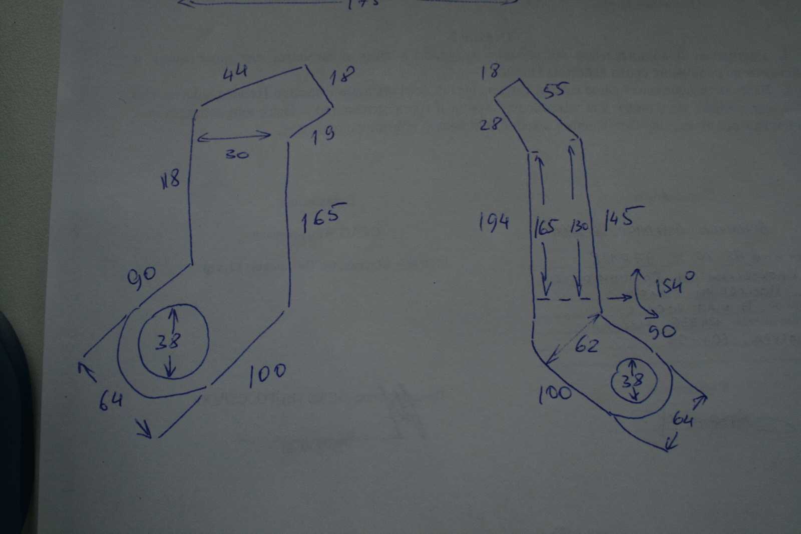

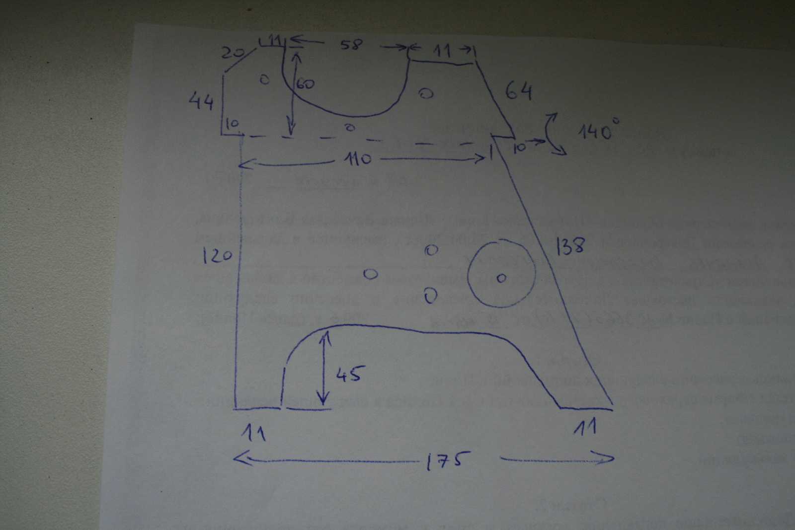

    В принципе, при наличии у мну рычага, могу попробовать соорудить модель в солиде, чтоб потом было легко развертку получить...

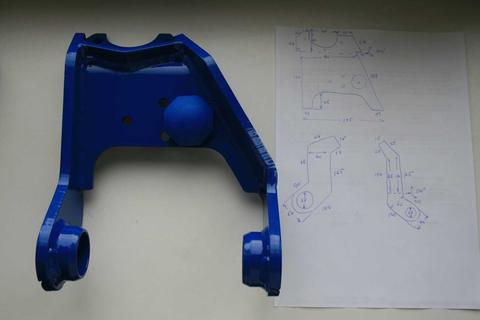

    а че за восьмигранная плюмбочка на нем? :huh:
    #28 Дядя Ася
    Отправлено 19 ноября 2008 - 08:06
    Отбойник?

    Пытался отдать чертёж, чтоб изготовили рычяги, не берутся :huh: и я их прекрасно понимаю :)

    Я, наверное, что-то не догоняю... А в чём принципиальное отличие этого рычага от 2" проставки под верхнюю шаровую?
    Я так тоже думал пока на себе не проверил.Поставил проставки, подрезал отбойник, накрутил.. и в итоге:1. Колёса домиком и угол этого домика сильно зависит от вертикального положения колеса (вывешен - нагружен).2. Шаровая начинает работать на излом (у меня пыльник аш прикусило ).3. Подрезание отбойника привело к Очень большому ходу рычяга и в следствии чего провернуло верхние саленблоки. Но это можно вылечеть увеличением нижнего отбойника.Пройдя всё это, я остановился на простой подкрутке торсионов и переносе верхней шаровой поверх рычага.Дальнеёший лифт считаю безсмысленным, т.к. углы ШРУСов слишком большие.
