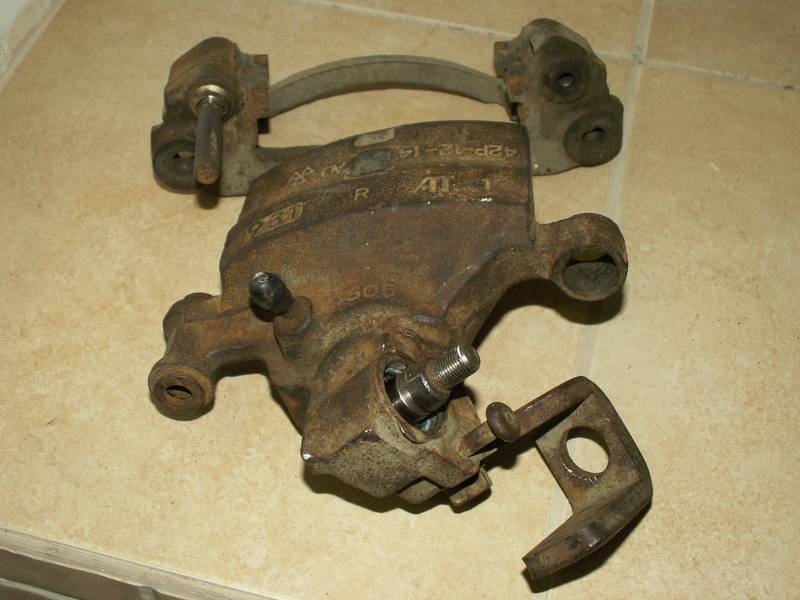

    Вот дошли руки до задних тормозов. Как выяснилось, такие тормоза ставились на трупер всего несколько месяцев (неподтверждённая информация) и потом их заменили на другие. Якобы поэтому новые есть только в оригинале и стоят 14000р. К сожалению, они не взаимозаменяемые с более поздним образцом, поскольку расстояние между болтами, которыми тормоз крепится к мосту, гораздо больше.PICT6398.jpg Вижу два варианта решения проблемы изношенного суппорта:1 - расточить втулки до получения чистого и цилиндрического зеркала и выточить новые направляющие в новый размер;2 - поменять детальку отмеченную на картинке (не проверял такую возможность)ClipBoard_1.jpg и поставить широко распространённый тормоз, который стоит раза в 2-3 дешевле.АУ! Специалисты! Как лучше поступить? И выйдет ли толк?
    у тебя обычные....запущенные(ну очнь запущенные :D )америкосовские суппорта...а должны (по идее)стоять европейские...так они взаимозаменяемы!!!но только в сборе со скобой!....и колодки другие! ;) можно поискать(что-то есть)живые б/у или новые.....дешевле чем ты нашел :D ну ты ж очень далеко <_<
