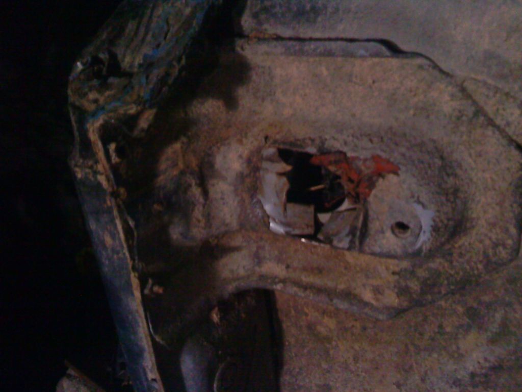

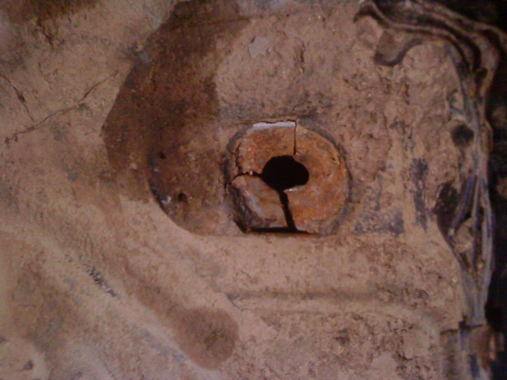

    эти технологические отверстия образовались от родных подушек, стоявших на 5см металлических проставках, приваренных к раме. Теперь представь как будет гулять кузов на мягких проставках, тем более в 10см. металл кузова, где вставляются болты, просто рвется.
    Ну так это известный факт ;) Никакой резины , пласмассы , капралона , только сталь . 40мм-60мм стальные проставки безболезненны ИМХО
    ИзредкО протягивать болты надо , и таких последствий небудет ИМХО

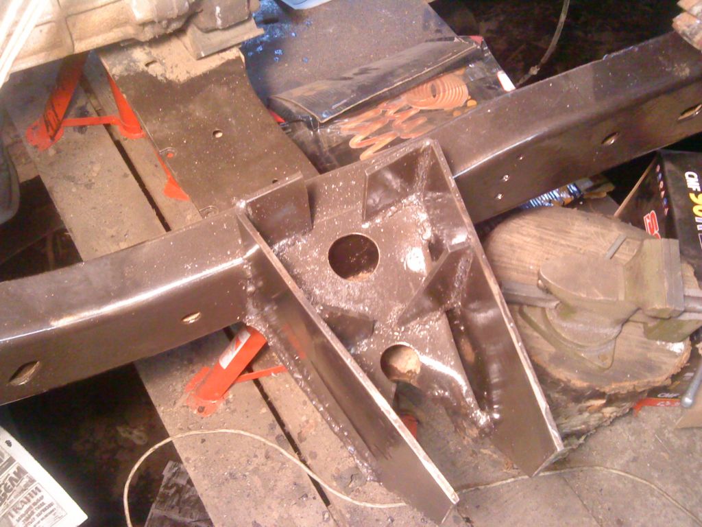

    Ну так это известный факт ;) Никакой резины , пласмассы , капралона , только сталь . 40мм-60мм стальные проставки безболезненны ИМХОИзредкО протягивать болты надо , и таких последствий небудет ИМХО
    ну как тебе сказать.., все было протянуто :) кузов эт фигня.., представь как порвало раму 8-О под задними пассажирами "ухи" вообще поотрывало. 2 года назад я на биге прыгнул на маунтинбайковском трампе, как на меня обиделись спортсмены ... вообще просто жесткая эксплуатация-2 переворота на этом кузове, прыжки, загрузка машины под жвак и тд., в прошлом августе 800 км по гравийке со скоростью 120км- когда подлетаешь до потолка первая мысль- оторвались ли колеса и на сколько?но сейчас оно выглядит так

    Во-во. У меня почти отрывало телевизор, разваливались на раме кронштейны 2ой линии - под водителем. Новые явно прочнее:) Тоже люблю прохватить по кочкам:)
