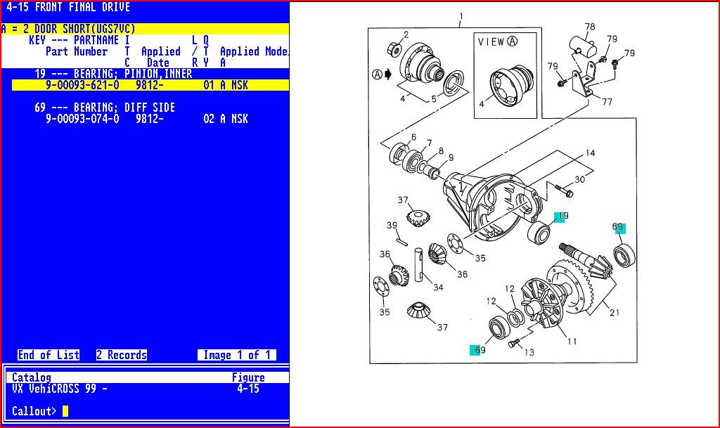

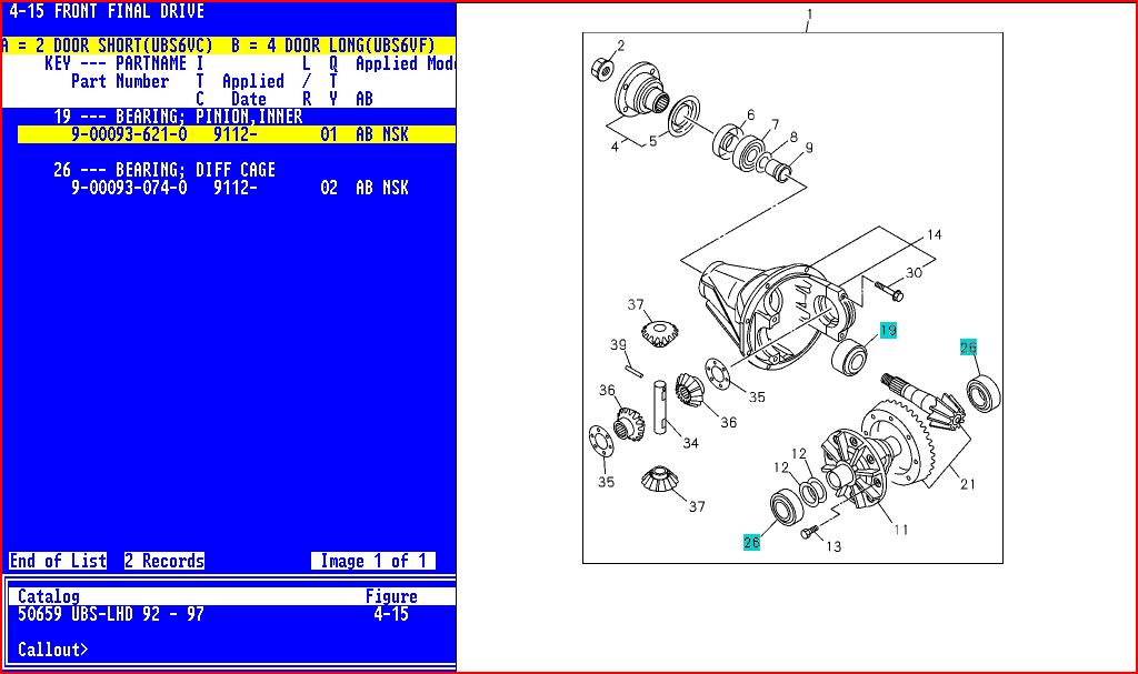

    Вроде вопрос изначально стоял о подшипниках переднего редуктора. Так вот подшипники все - одинаковые. Даже по годам разницы нету.Подшипники_переднего_редуктора_UBS.JPG Подшипники_переднего_редуктора_UGS.JPG Блин, 7-й ещё подшипник забыл выделить, но он тоже одинаковый, уж поверьте там на слово :)И мосты передние на Монте и американской Вехе одинаковые (некуда ему там шире быть - он внутри одинаковой части рамы живёт по ширине).Задние редукторы могу тоже показать, если надо :)
