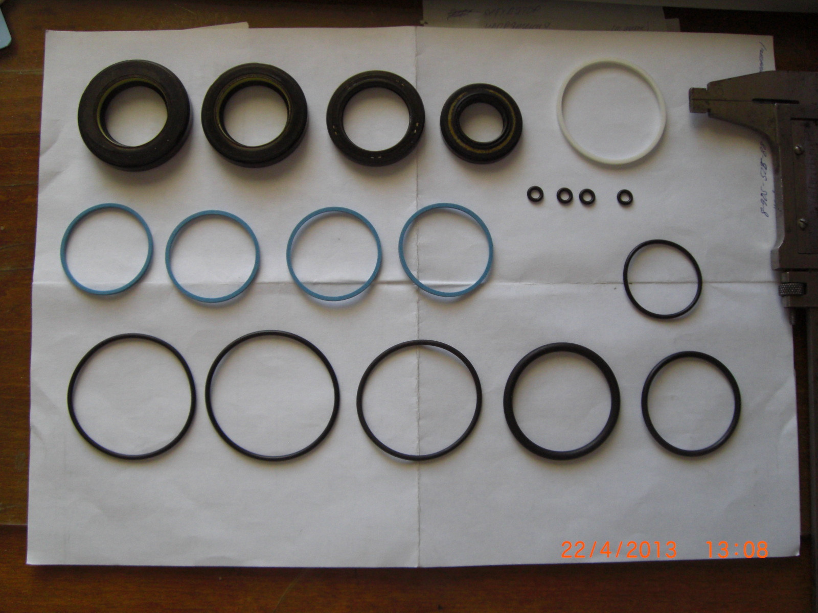

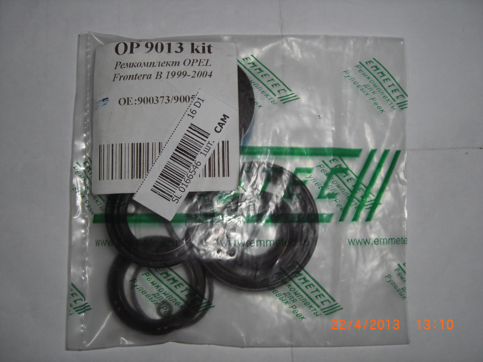

    Итак, пришел ремкомплект рулевой рейки ОФБ: Emmetec OP9013kit.
    При снятии размеров сальников, вот что получилось:
    1) 28/41.5/8.5
    2) 27.5/44/8.5
    3) 19/32.25/6
    4) 27/38/5.5
    Все сальники без обозначений кроме №4 - BP5012E 38 NOK.
    Внутрь сальника №3 заложена смазка, в остальных-нет.
    Мои размеры с этими не совпали.
    27х41х8.5
    27х44х8.5
    19х30х5
    22х36х5
    Кто-нибудь, кто разбирал рейку, ответьте
    -как извлечь/установить внутренний сальник?
    -Что еще заодно поменять, раз буду снимать рейку? Крестовины? Что еще?
    -Каков объем заливаемого декстрона?
    -Не повлечет ли последствий от срезания шпилек, на которых установлена рейка, путем их
    высверливания и заменой сквозными болтами?

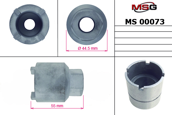

    да, только надо такие темы дополнять свежими деталями.
    Я, например, нашел информацию о ключе для разборки рейки
