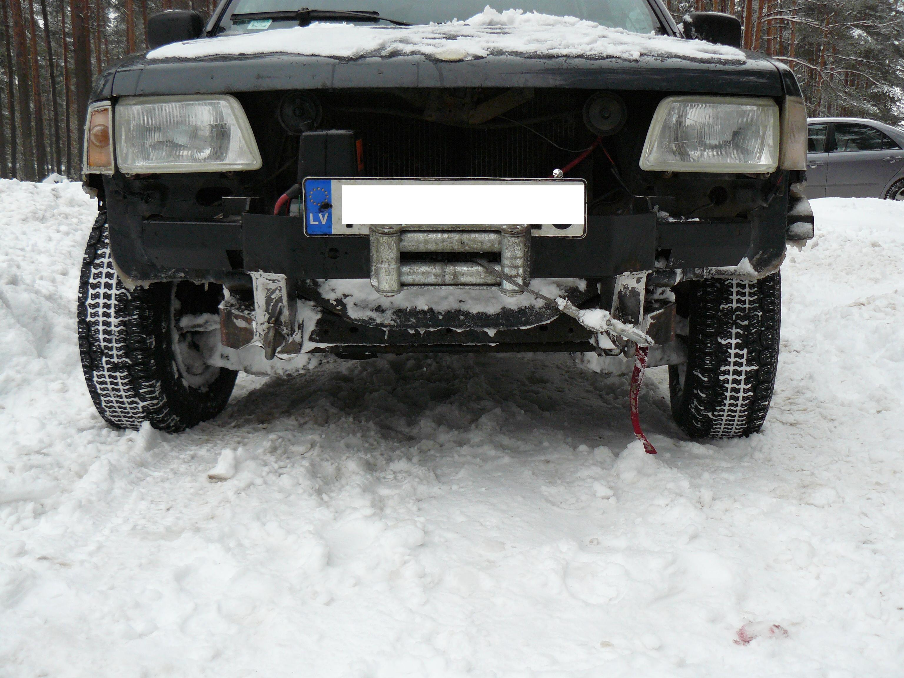

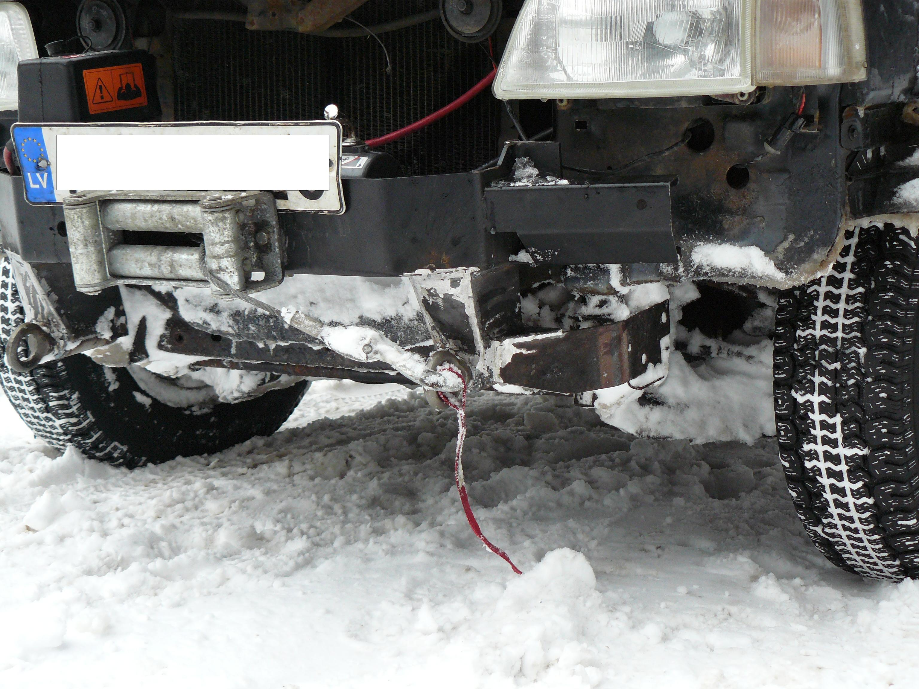

    #23 Fishka
    Отправлено 21 февраля 2010 - 22:42
    Fishka
    • 27 сообщений
    • Latvija, Daugavpils
    • OFA 2.8 4jbt
    продолжение, что у меня получается

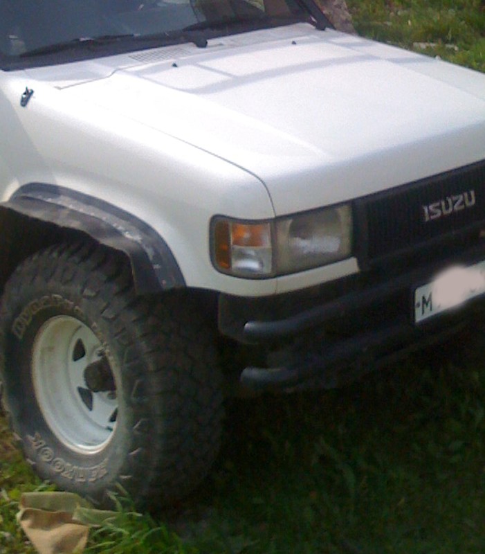

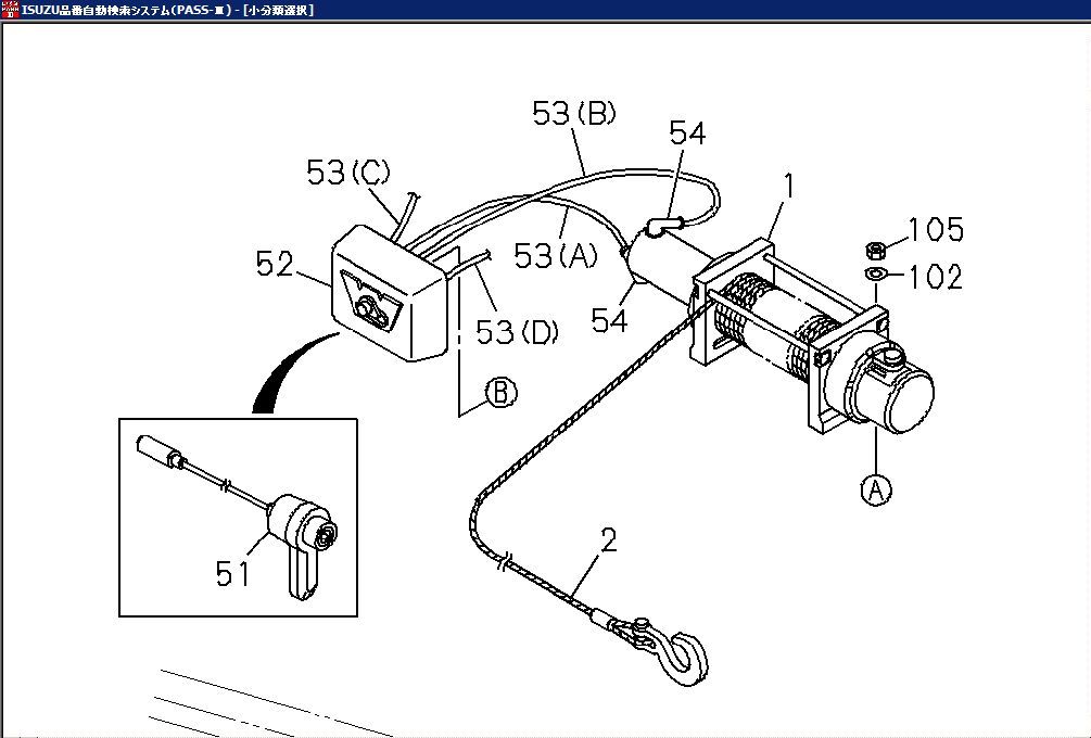

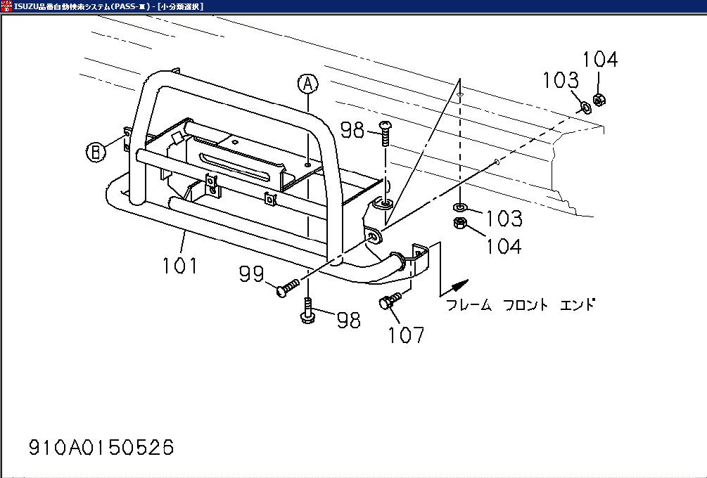

    #25 DDmitry
    Отправлено 22 февраля 2010 - 20:44
    DDmitry
    • 4 241 сообщений
    Может интересно, в японском каталоге, сказано, что на мой, например, машин как опция шла лебедка.И приведены сама лебедка и весьма аккуратная площадка.З.Ы.Интересно, кто-нибудь "живьем" это видел?

    #26 MUHOVOD
    Отправлено 23 февраля 2010 - 13:41
    MUHOVOD
    • 83 сообщений
    • ЮЖНО-САХАЛИНСК
    • ISUZU MU 92г.28.
    конструкция прикольная но выпирать будит сильно.
    #27 DDmitry
    Отправлено 23 февраля 2010 - 22:13
    DDmitry
    • 4 241 сообщений
    Интересно, конструкторы Исузу наш форум читают? :P :) Кстати, Ау! Поклонники "оригинала" - противники "колхоза"! Как это на ваш взгляд?

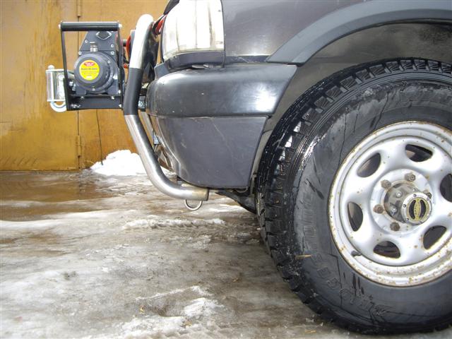

    Размеры можно примерно представить.. Сильно уж очень тут выпирать нечему..ИМХО я за быстросъёмную конструкцию (передн. крепл. Fernando) кронштейнов, когда лебёдку можно сымать и переставлять в такие же, но сзади.. НО тогда лебёдку так изящно не спрятать под бампер (как у Talionа).
    #29 АРТЕМ2
    Отправлено 01 марта 2010 - 15:50
    АРТЕМ2
    • 325 сообщений
    • ISUZU TROOPER 89,шкода фабия 03,2109 01,vw multivan 05
    весь кенгурин с площадкой прикручивается сквозь родной бампер к РОДНЫМ кранштейнам :huh: а многие здесь противники родных кранштейнов!
    #30 DDmitry
    Отправлено 09 марта 2010 - 11:15
    DDmitry
    • 4 241 сообщений
    Это не я придумал - это в Исузу :huh: :) Вот, что и интересно - вроде как промышленное решение.На тему, "Можно ли сделать лучше, чем первоисточник"...

    #32 DDmitry
    Отправлено 04 августа 2010 - 15:27
    DDmitry
    • 4 241 сообщений
    Бампер жестяной... Я сильно подозреваю, что это промышленное решение под лебедку какую нить с тяговым усилием 500 кг. Типа катер вытащить на берег.
    Не очевидно. По схеме, (выше есть, сообщ.25), можно представить габариты лебёдки. Великоваты они для 500 кг. На нормальную лебедку 6500 запросто. Потом,Во-первых, бампер не такой и тонкий, я как-то под него домкратил, лишь чуть прогнулся.Во-вторых, главное, лебедка, как видно, ставится не на бампер, а на подлебёдочник . А уже он крепится к раме через кронштейн бампера, раз, и двумя болтами внизу непосредственно к раме -два. Итого 6 болтов к раме.Бампер здесь в принципе можно убрать, ничего не изменится, кроме двух болтиков (№98) посередине.

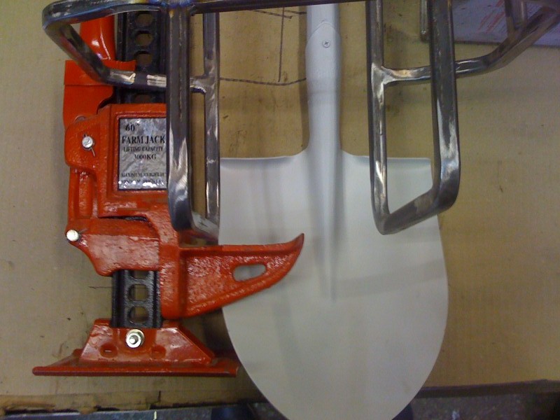

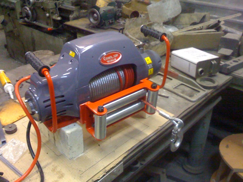

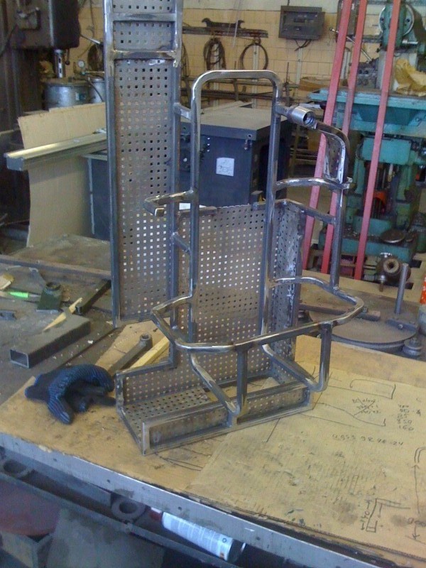

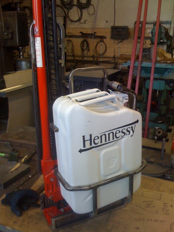

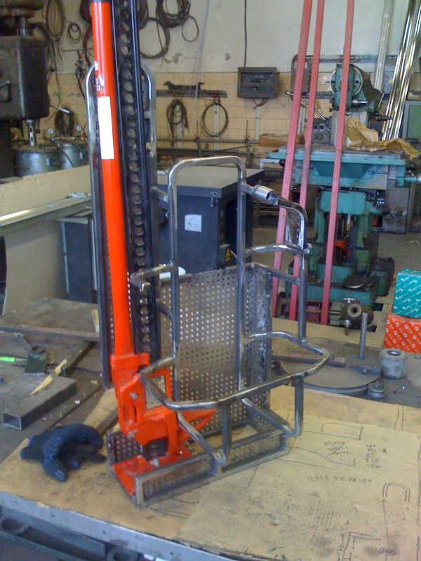

    Не знал, что крепление 50 на 50 называется фернандо. Состряпал такую же площадку для своего трупера под лебедку 9000. Посмотрел я на неё и не понял под какой бампер её спрятать . Уж больно громадна «дура». Родной бампер у меня снят, вместо него трубчатый алюминий ( Техосм. проходил не за даром). Хочу площадку с лебедкой просто втыкать в крепление 50х50 (либо спереди, либо сзади), не заморачиваясь бампером. Вы мне неграмотному поясните, зачем вы лебедки бамперами закрываете (которые весят в придачу к лебедке ещё 50кг? Техосмотр легче проходить?или от веток? Защита от воровства? На трассе не тормозят? В чем подвох? Или она защищенная железом не попадает в категорию запрещенных кенгуринов… Немного фотов…

    To errror7Конструкция хорошая вышла. Ещё бы потом сделал фото уже на машине.Кстати, подобную штуку делает T-MAX http://www.t-max.ru/...l?id=18&g=40_40Но твоя, по-моему, симпатичнее :)
    Fernando не тип крепления, а Пётр :) Который в своё время написал, "Все внедорожное оборудование, которое мешается про дорожной эксплуатации, нужно пытаться делать СЪЕМНЫМ." подробности ТУТ
    ... Вы мне неграмотному поясните, зачем вы лебедки бамперами закрываете (которые весят в придачу к лебедке ещё 50кг?..
    Мне вот тоже это непонятно.

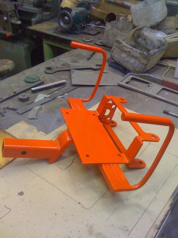

    #36 errror7
    Отправлено 04 февраля 2011 - 07:53
    errror7
    • 235 сообщений
    • isuzu trooper 93 4JВ1
    Ближе к весне выложу, сейчас "трактор" на перетряске. Делаю на него еще несколько разных крепежей. Один сзади, в него будет входить крепеж для хайджека, канистры и лопаты. Второй на боку сверху, для крепежа ружья (в полусейфовом исполнении). Мне понравились кадры с выставки в Детройте, где показали Додж у которого в крыле снаружи закрытая выемка для хранения винтовок. Желаю такую соорудить сбоку от верхнего багажника. Чтоб вылез из машинки и одним движением открыл оружейный ящик. А то пока из за руля...пока в багажник за ружьем...пока машину оббежишь...слон в тайгу и уйдет...
    #37 errror7
    Отправлено 05 февраля 2011 - 19:05
    errror7
    • 235 сообщений

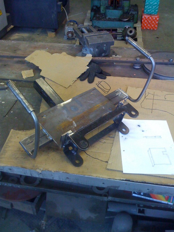

    Немного не в тему, однако для развлечения публики.... навес на заднюю правую (недоношенную) дверь.. не окрашено...фото в сборе и на машинке выложу к весне... а пока в процессе производства...
