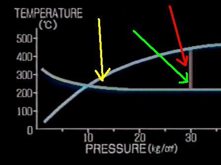

    Очень точное и правильное определение! Возьми с полки пирожок!2 lazybirdВот картинка. Красная стрелка показывает на зону, где должен штатно корректно работать дизель.Но даже попадание в то место, куда кажет желтая стрелка, тоже приведет к поджиганию топлива. Это достаточное условие, чтобы двигатель вообще завелся.Если долго на морозе работать на хх ... то можно попасть в область, куда кажет зеленая стрелка. Говорю еще раз: не факт что попадет, но может попасть. Температуры для поджигания топлива ессно хватает .. но долгая работа в этой области неминуемо приведет как минимум к образованию сажи .. а если топливная аппаратура переливает, то и до не полностью сгоревшего топлива не далеко.
