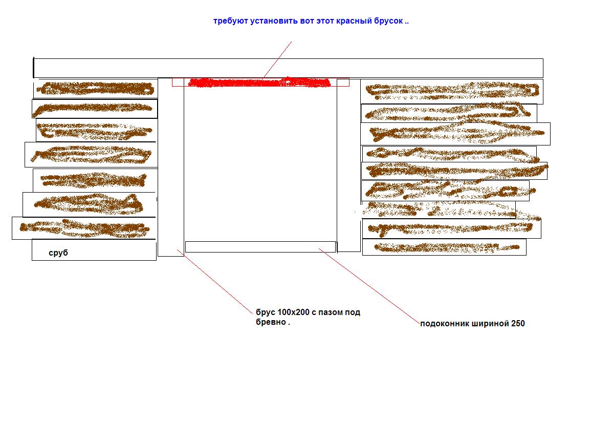

    подскажите кто знает как правильно сделать П образную мля забыл как дальше называет основу для пластиково окна в рубленом доме . фабрика окон без неё ставить не желает типа гарантию не дает. сейчас как в фаилике . требуют поставить брусок наверху вот только как правильно и сколько шириной не говорят , типа может сделать мы но стоит 4 тыщи за окно <_< :angry: дом рубленый 1996 года ..

    Сергей спасибо .. вот что от меня требуют . верхний брус .

    Какой профиль?В принципе без разницы.У всех производителей есть в асортименте расширительные профиля.Имеются разные по ширине,ставлятся с любой стороны(куда надо).Я так понял тебе нужен расширитель.Без неё не ставлят потому,что наверное большое расстояние получается до "перемычки".Но это может быть вина замерщика!Другой вариант,чтоб профиль не спрятался за верхний откос. Кстати 4000 за окно,это КОСМОС!У нас розница 15-20$/пм.

    4 тыщи это за то что они сломают окно и врубят этот брусок , не могу понять , в новый дом его делают из 100 бруса согласно рисунку а в старый нельзя сделать из 50х150 и оставить сверху до бревен см 3 на усадку ?
