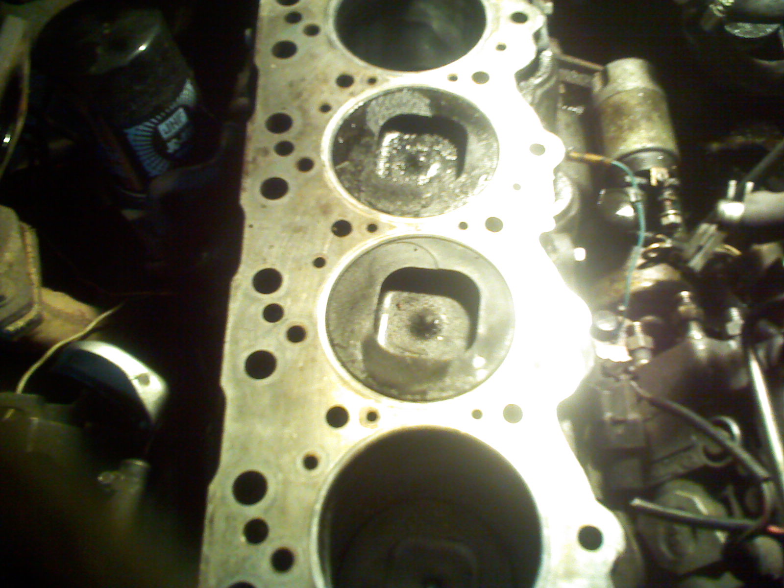

    • Елабуга
    Разобрал двигатель, ни чего хорошего не увидел наклёп от выпускного клапана на всех поршнях, на первом и четвёртом поршне погнуло штанги выпускных клапанов, буду надеятся что это всё что произошло с поршневой, сифонили газы между вторым, третьим и четвёртым цилиндром через прокладку (вроде не перегревал его) надо будет всё на проверку

    В выходные сердце ему расчленил немножко ужаснулся:наклеп на поршневойИзображениеИзображениеНомера на КПП я не нашёлИзображениетакой вид как будто смешиваемые газы свободно гуляли между 2м,3м и 4ми цилиндрамиИзображение
    Гильзовать и шлифовать надо, у меня всё попроще было.

    А теперь самое большое последствие разбивания шкива ГРМ, я думаю комментарии излишниИзображение
    Спасибо, так и сделаю, гильзы уже заказал.
