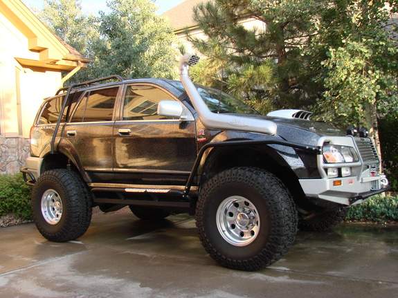

    итак решено, буим делать монстра но в пределах нормы....................лифт +50 мм31,5 BFG ATсиловые бампера ( перед+зад)шнорклебедказащита днища.......................................................
    #30 VladTr
    Отправлено 02 июня 2010 - 12:16
    такого??? :)

    такого??? :)
    ну не совсем - но похоже
