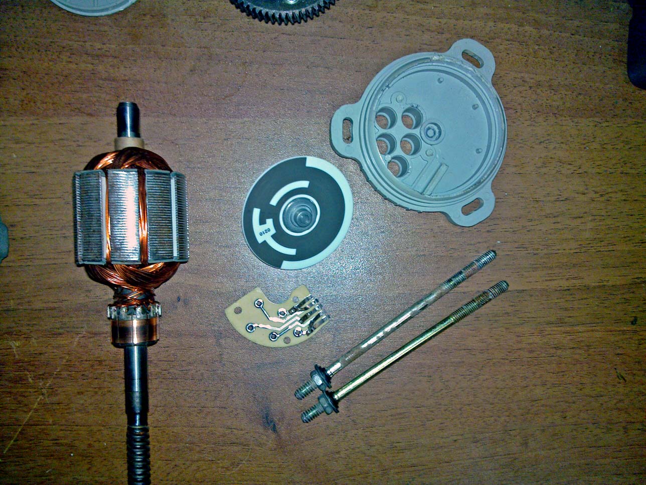

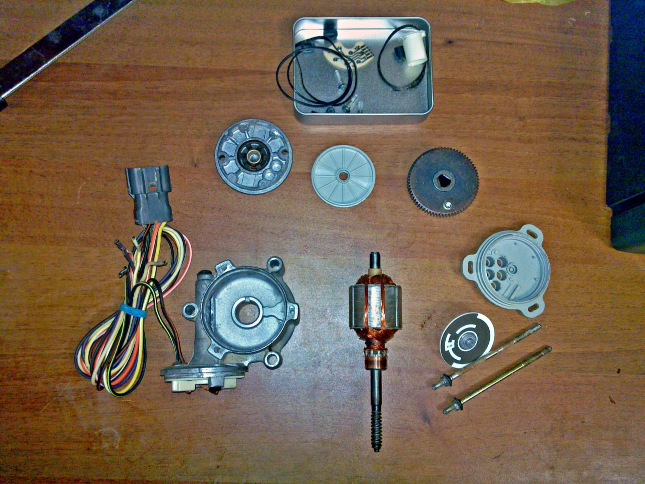

    #37 VladTr
    Отправлено 31 марта 2012 - 05:41
    короче, добрались до самого мотора привода, а там ..опа полная, отвалился магнит и заклинил ротор мотора, собственно вариант лечения в таком случае - только замена.так что советую делать вскрытие мотора при появлении такой ошибки

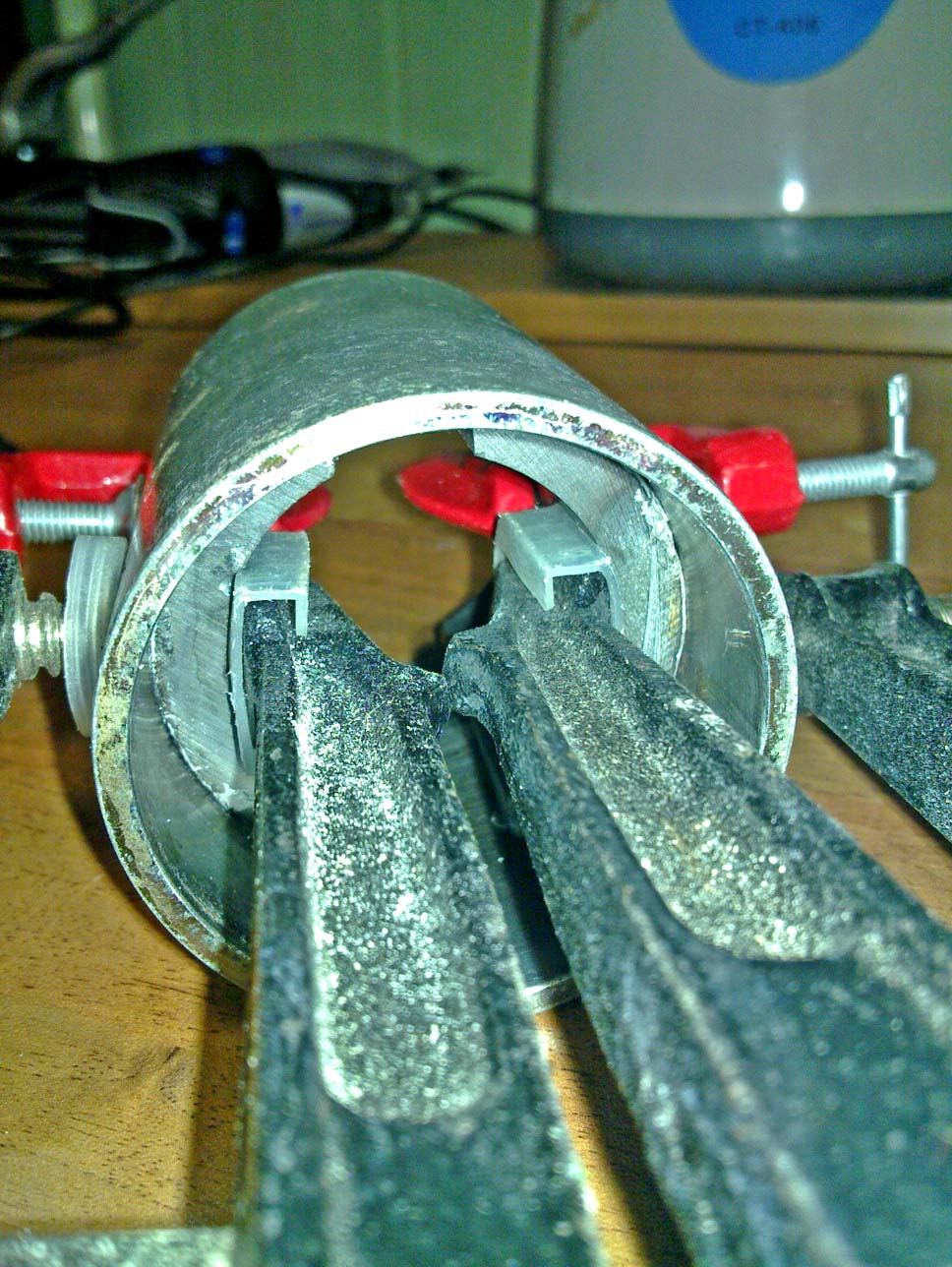

    #38 VladTr
    Отправлено 09 апреля 2012 - 14:11
    итак, эпопея продолжается!мотор вылечен, магнит вклеен на место, при подаче напряжения исправно крутится :)теперь осталось дело за блоком коммутации, планируем его изготовить на следующей неделе
    #39 Avilon
    Отправлено 10 апреля 2012 - 13:35
    Avilon
    • 273 сообщений
    • Москва, СВАО
    • Isuzu Axiom 2004 XS, Ford F-450 2008 King Ranch 6.4 4x4, Ford Focus 2 2007 2.0 Ghia Sedan
    Мини фото-отчет:20120407_001.jpg 20120407_003.jpg 20120407_005.jpg 20120407_009.jpg
    #40 VladTr
    Отправлено 10 апреля 2012 - 13:56
    блин, надо было их у тебя тогда забрать :)
