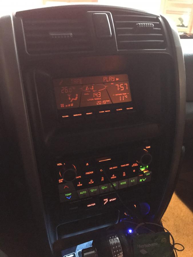

    Что бы не плодить новых тем спрошу здесь: должны ли подсвечиваться кнопки power drive и аварийка?
    #33 VladTr
    Отправлено 15 октября 2017 - 13:06
    да. У тебя лампочки кончились по ходу в них

    Спасибо, понятно. Значит пора всё менять на диоды.
