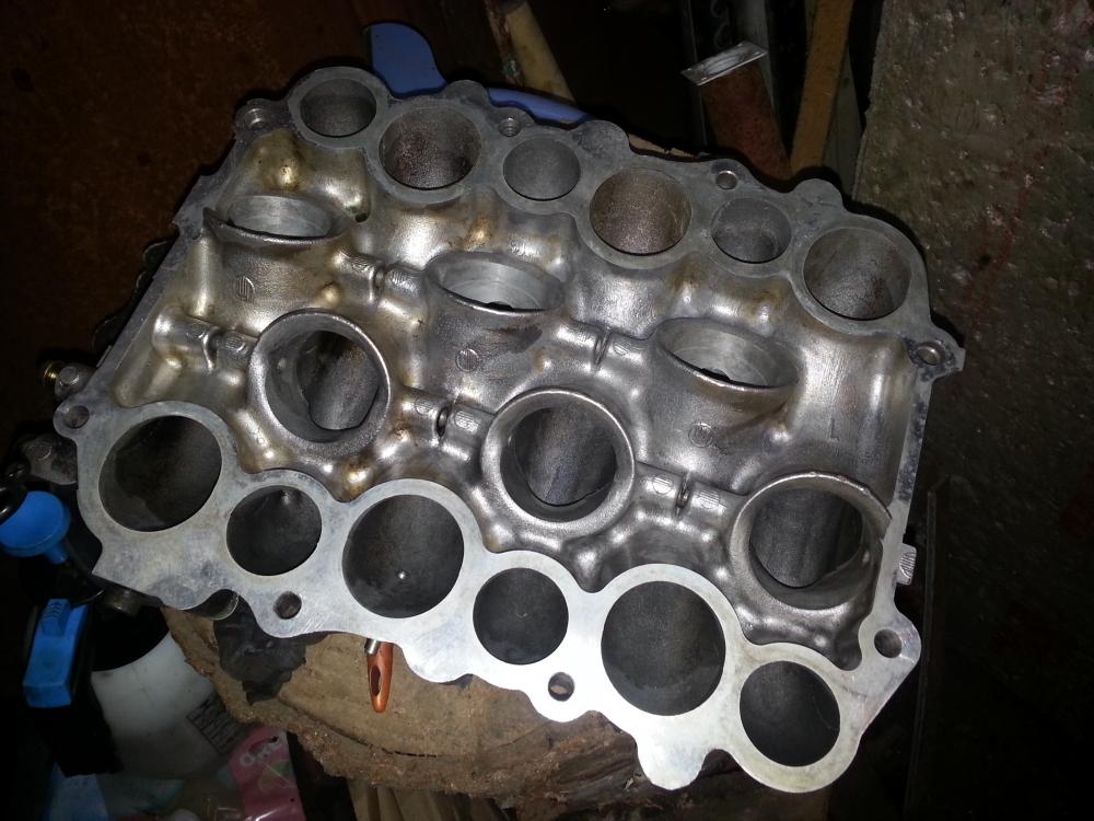

    #31 VladTr
    Отправлено 20 июня 2017 - 16:16
    Вот и пришло время вернуться к теме :)
    Вчера добрался до впускного коллектора, мягко говоря, охренел от его состояния.
    Фотки изначально не делал, рука не поднялась, после многочисленных танцев с бубнами получилось отмыть верхнюю часть до такого состояния:

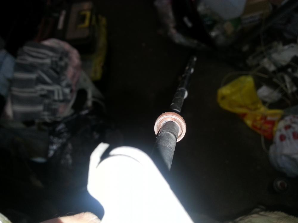

    В процессе разборки и изучения состояния всех деталей вылезла еще одна проблема - сальник вала заслонок в свое время каким-то "одаренным" телом был частично замят и завернут внутрь, в результате чего был подсос воздуха. Попытка его просто расправить привела тоже к не особо хорошему варианту:
    Отдельно в продаже и каталогах их не вижу. Кто в курсе, что можно туда поставить? Просто попробовать подобрать по размерам?
    #32 andrea1963
    Отправлено 20 июня 2017 - 16:26
    • 11 554 сообщений
    Дык б.у воткнуть или подобрать :dntknw:
    #33 VladTr
    Отправлено 20 июня 2017 - 16:29
    дык нема б/у под рукой... только подобрать если из чего-то похожего. Каталожного номера тоже найти не могу

    #40 VladTr
    Отправлено 22 июня 2017 - 10:43
    Вчера замерил размеры сальника - 7х14х4, сальников таких в свободной продаже что-то не вижу пока
