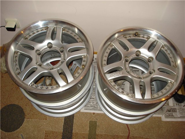

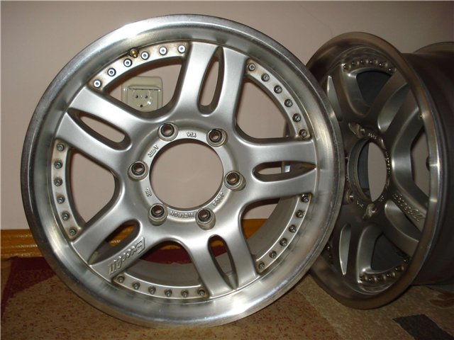

    Диски Jaos с такими размерами на 16: 139.7*6, 7JJ, кто, что скажет, с каким вылетом, будут торчать и встанет наша резина в стандарте?

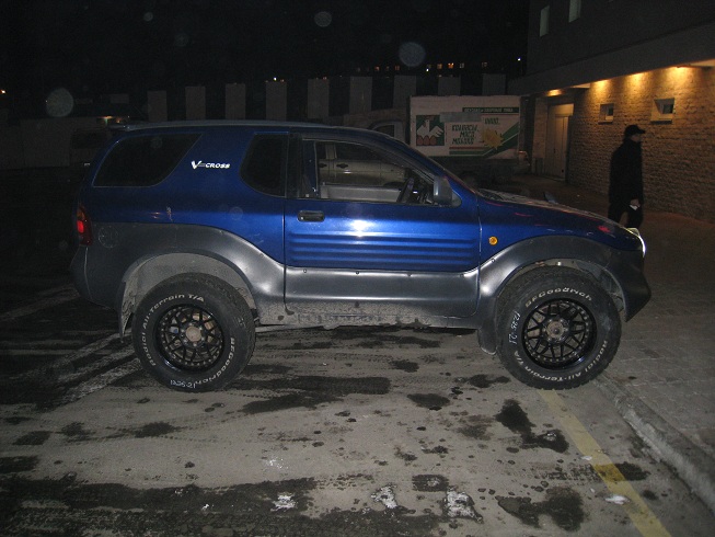

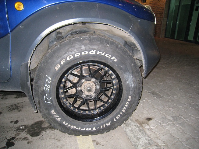

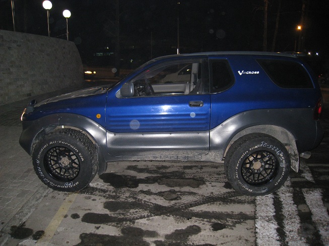

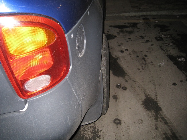

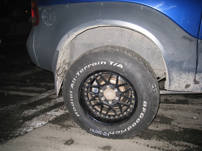

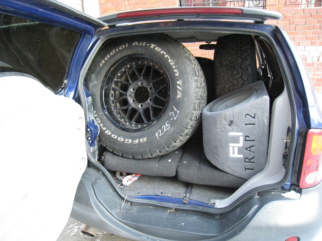

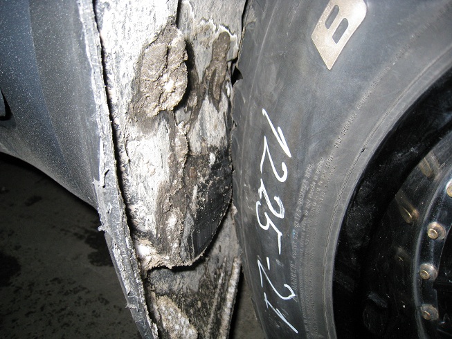

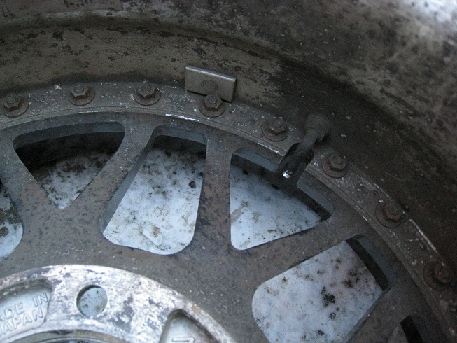

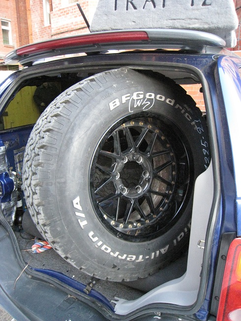

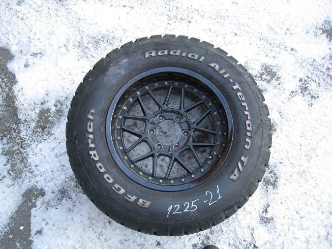

    Получил на днях диски. И чёт не знаю даже. С одной стороны нравятся, с другой чёт как-то непонятно.Собственно фотосессия:IMG_2640.JPG IMG_2641.JPG IMG_2642.JPG IMG_2643.JPG IMG_2644.JPG IMG_2646.JPG IMG_2647.JPG IMG_2648.JPG IMG_2649.JPG IMG_2651.JPG IMG_2655.JPG IMG_2656.JPG IMG_2658.JPG Передние брызговики прийдётся снять. Но ещё не известно будет задевать порог или нет.Напомню спеки: R17 265/70 диски с вылетом -1 (как оказалось не 0) ширина 9JJТорчат из арок шо писдэтц. Вот думаю либо продавать, либо сделать расширение арок путём инсталляции резиновых полосок под крылья. Кто что думает по этому поводу?
    #28 Дядя Ася
    Отправлено 27 ноября 2010 - 18:19
    Получил на днях диски. И чёт не знаю даже. С одной стороны нравятся, с другой чёт как-то непонятно.Передние брызговики прийдётся снять. Но ещё не известно будет задевать порог или нет.Напомню спеки: R17 265/70 диски с вылетом -1 (как оказалось не 0) ширина 9JJТорчат из арок шо писдэтц. Вот думаю либо продавать, либо сделать расширение арок путём инсталляции резиновых полосок под крылья. Кто что думает по этому поводу?
    Если есть кому продать, я бы продал нафик.

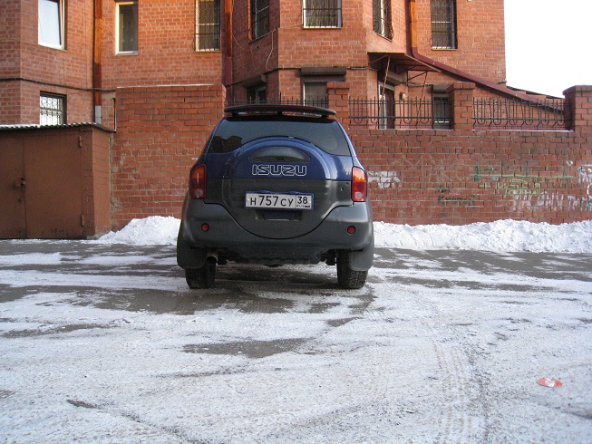

    Сделай фотку, спереди машины и сзади.

    Жесть...разборная ковка... С вылетом только косяк, сколько ЕТ?

    Вроде ни чего так смотрятся,но ты говоришь,что вылет "шо пистец",тебе это надо,прощай ступичные подшипники.

    Не,ну это как бы аксиома,Комрад.Чем больше вылет диска(наружу),тем больше плечо и нагрузка,соответственно,на ступичный подшипник.А у моего напарника на паджеро 3 стояли ну очень хиповые диски с вылетом почти как у тебя на фото,так вот он за сезон поменял все подшипники вкруг и после продал на фиг эти диски.Красота требует жертв.Готов почаще(раза в два) менять подшипники-то тогда оставляй себе эти диски,да ещё расширители колхозить придётся,а то иначе машина грязью будет сама себя закидывать за сутки в хлам!Мне нравятся,с вылетом диски,но на практике на них только по набережной где нито в Сочи ездить и деньги собирать за фото с вехоЙ!А что -тема! :D

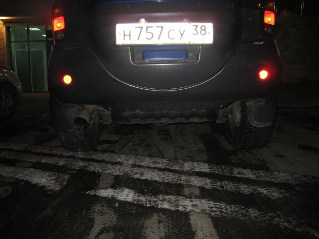

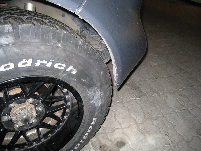

    Фотка есть, но в темноте делал и неудачные ракурсы чёт получились. А диски то я примерил погонял часик и поставил обратно зимние колёсья.Вот так было до примерки на штатных 16-х дисках с резиной 245/70:IMG_2635.JPG Вот после примерки, но ракурс не тот:IMG_2652.JPG IMG_2653.JPG
    Продавец пяткой в грудь колотил и говорил что ET 0, но как оказалось на диске написано ET -1.Ну разница конечно небольшая.Кстати, ET (вылет) в каких единицах измеряется? в сантиметрах?

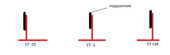

    Ну то что чаще их менять буду это да. Ну а так я думаю вылет не сильно критичен. Вон если бы был -25, то это было бы жопа для подшипников уж точно. а так нагрузка почти от середины передаётся. И не факт что от вылета +38 нагрузка меньше, т.к. середина оси колеса уходит глубже за подшипник, и п нагрузка передаётся просто в обратную сторону на подшипник.Во, нарисовал:вылет.jpg

    CarrrryПродавец пяткой в грудь колотил и говорил что ET 0, но как оказалось на диске написано ET -1. Да какая разница 0 или -1(в 1 миллиметр),что ты все этого продавца вспоминаешь. Нарисовал в принципе правильно,но нагрузки значительно больше на внешние колеса (при повороте). Будешь выбирать себе диски,все просто : ширину диска делишь ровно пополам (мысленно проводишь плоскость)-это и есть нулевой вылет(ET), перемещая эту плоскость наружу(колеса уходят внутрь) получаешь положительный вылет и наоборот.Чтобы приблизительно прикинуть как будут стоять колеса не обязательно их мерить,достаточно знать размеры тех, что стоят.

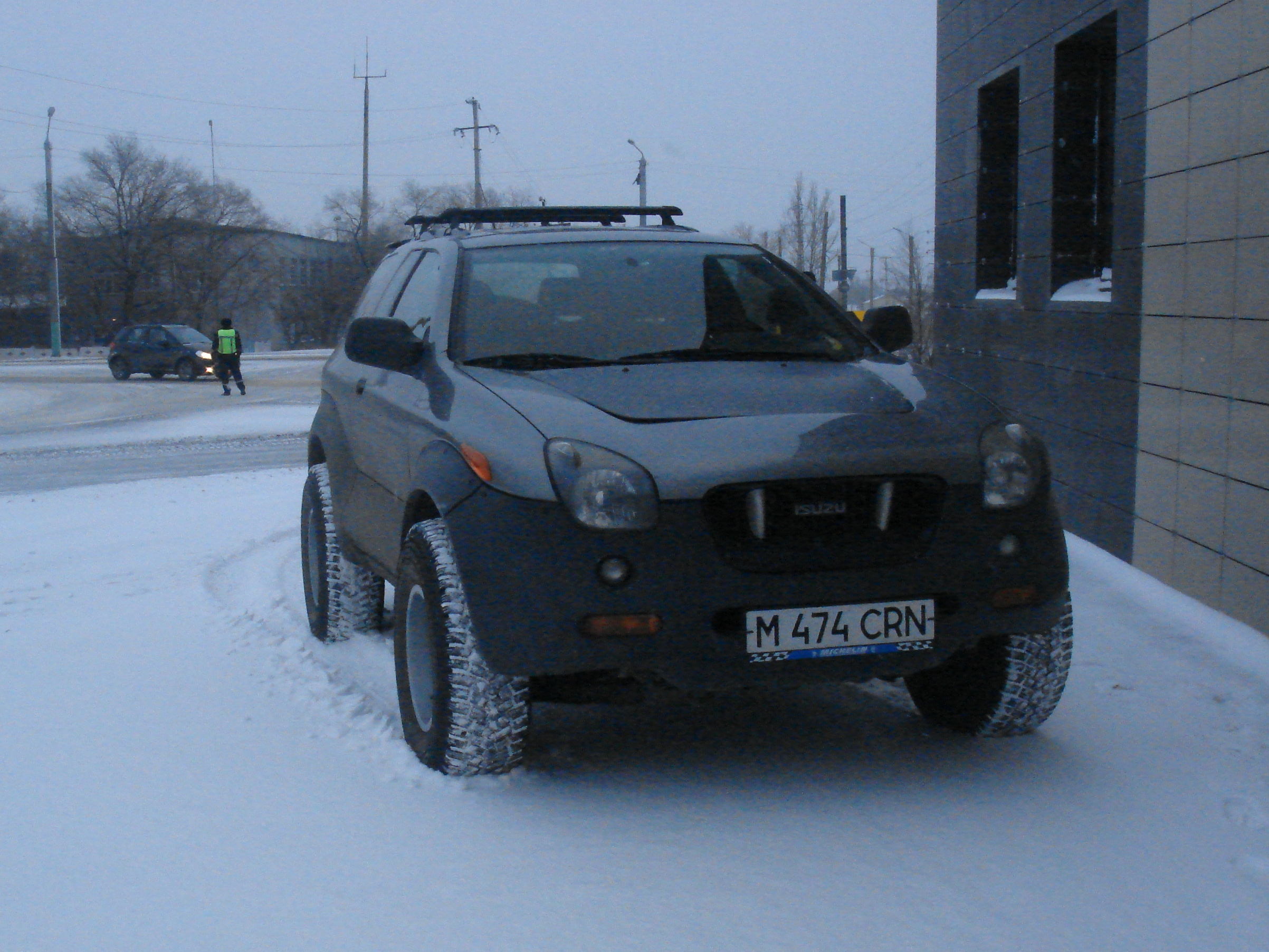

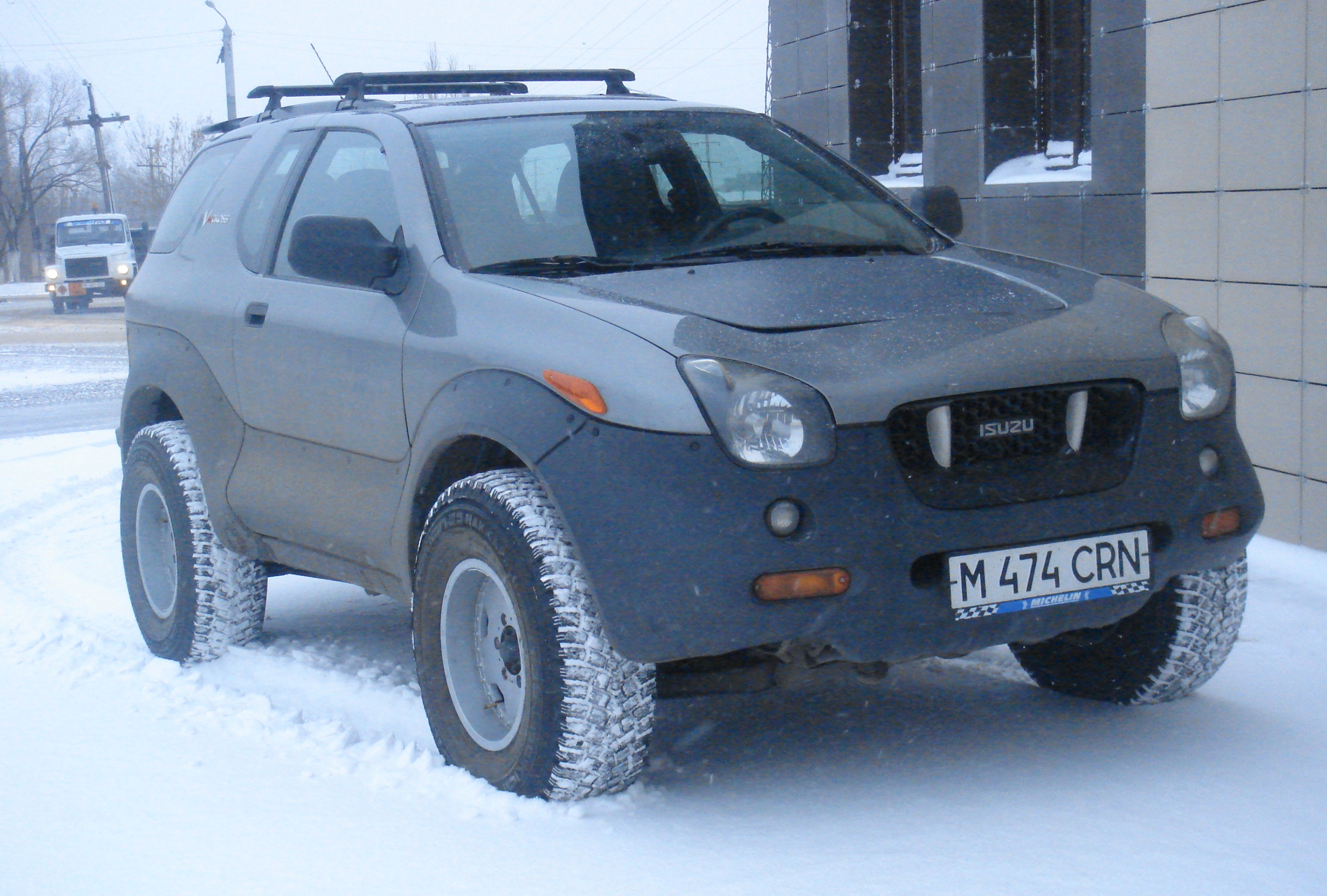

    Вообщем поставил диски R15 Вылет минус 1. задевают за задние супорта... поставил проставочные шайбы 6.7мм. Торчат прилично.. итог - буду ставить другие диски.... DSC04261.JPG DSC04259.JPG

    а зачем накладка топорщится?
    ну так болт отклеился. :)

    не отклеился- а пытливый погранец настойчиво пытался открыть капот который поменьше... думал я его обманываю. все руки не дойдут исправить.
