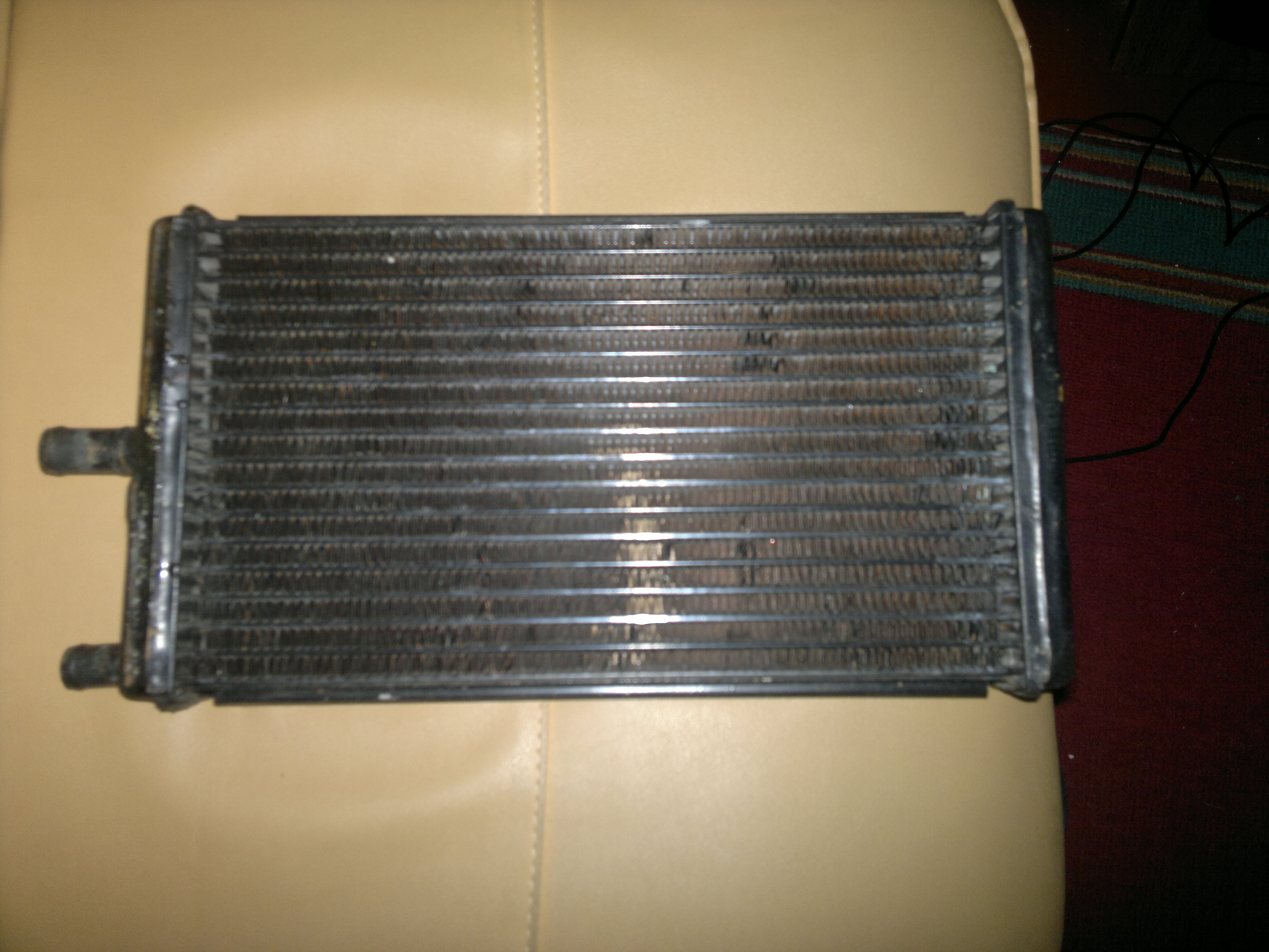

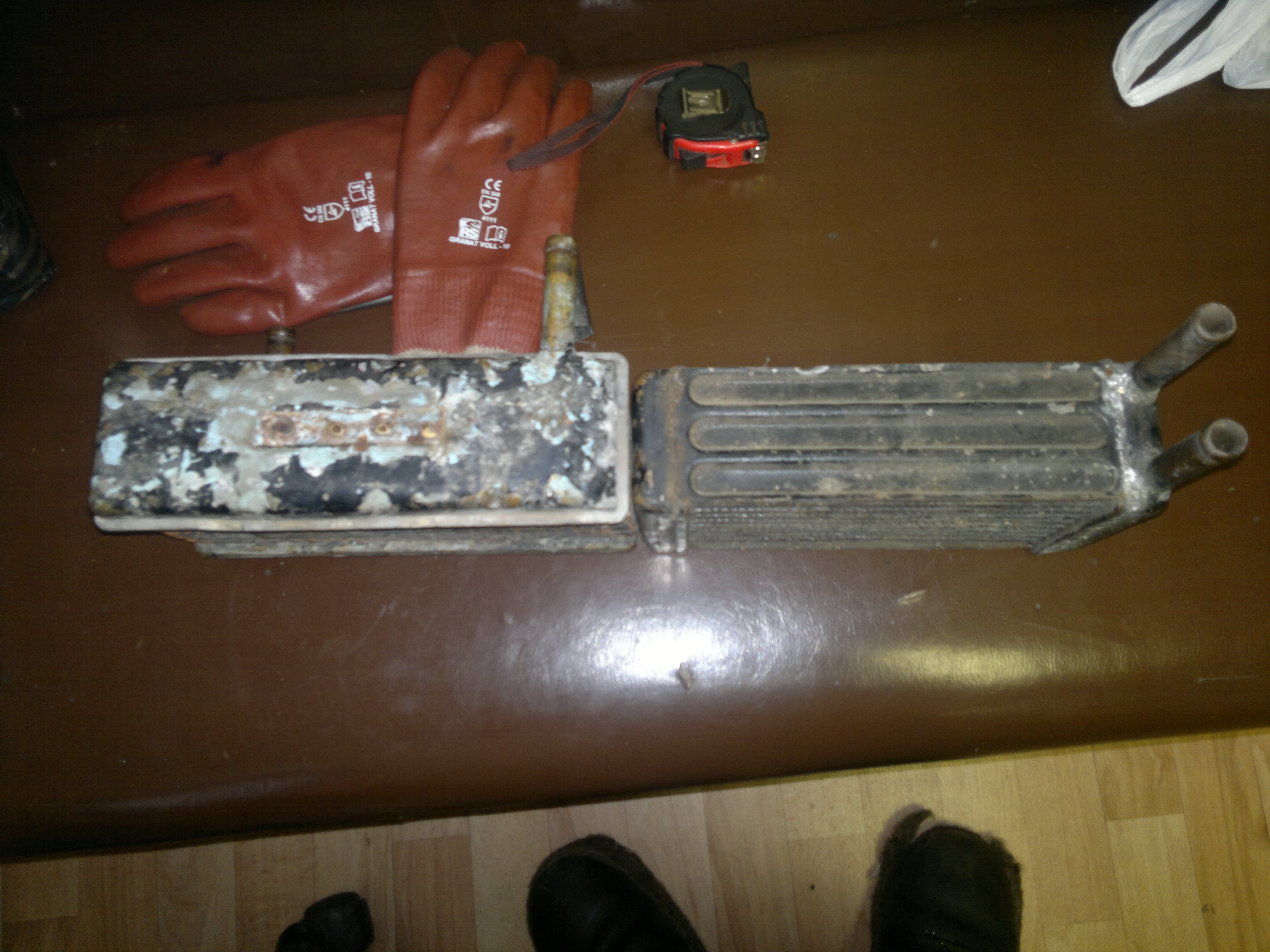

    #36 Кузьма
    Отправлено 17 декабря 2013 - 16:16
    Кузьма
    • 73 сообщений
    • Емва респ. Коми
    • Opel Frontera-A 1996 X22XE
    Ну собственно результатов еще нет. 17122013331.jpg справа не знаю от чего, размеры 255х135х75 мм (75- ширина бачков, а если по сотам, то 70 мм), слева кажись от трактора размеры выложу завтра (лежит в машине) 17122013332.jpg Ну и от 41-го (но его скорее всего придется исключить из выбора- уж больно мало места будет для него в корпусе печки и даже испарителя) размеры 325х175х50 (50 по бочкам, 45 по сотам) 17122013334.jpg первые 2 имеют 3 ряда сот, 41-ый - 2 ряда сот. Все медь
    #37 VladTr
    Отправлено 17 декабря 2013 - 16:51
    • 23 252 сообщений
    тут еще один вопрос - нужна ли будет такая огромная печка? Например, у меня стоит печка штатных размеров, греет она нормально, единственный минус - долго прогревается салон. Если получится вколхозить электрический подогреватель, чтобы он начинал греть салон сразу после запуска мотора, а потом после прогрева мотора можно было бы его отключить, то я буду считать, что проблема решена. А ставить огромный радиатор - ИМХО это лишнее, если, конечно, нет желания нагревать салон до +35 градусов в лютый мороз :)
    #38 Кузьма
    Отправлено 17 декабря 2013 - 17:54
    Кузьма
    • 73 сообщений
    • Емва респ. Коми
    В этом то и суть- огромный радиатор намного быстрее прогреет салон до комфортной температуры, а если станет жарко, то можно и холода прибавить. Минусы конечно же тоже есть:
    1. Проблематичность впихивания куда либо
    2. Ухудшение вида интерьера салона (хотя как получится)
    3. Недогрев двигателя, но я думаю что x22xe, при исправной системе охлаждения, потянет и 2 Москвичевских радиатора.
    А что за электрический подогреватель? Можно поподробнее? Как-то купил себе небольшой тепловентилятор работающий от прикуривателя (Китайский), так вот скажу что это деньги на ветер- эфективности от него очень мало, можно отогреть только 10 кв. см на замерзшем стекле (или отогреть замерзшие пальцы), при этом сиё чудо очень неприятно трещит (понятное дело Китай) и о..енно садит гену. В ту зиму возился в салоне (Фрося стояла на улице и было где-то -25), искал причину отказа вентилятора печки, так вот, в промерзшем салоне поставил тепловентилятор от 220в мощностью 3 кВт и прождал где-то 1 час, что бы можно было возится в салоне без верхней одежды. А желание БЫСТРО прогревать салон в наши северные морозы у меня большое, т.к. выезжаю в основном до работы (3-4 км от дома) и по месту. А для того что бы проехать 10-15 минут нужно прогревать салон 30-40 минут!!!. Когда за окном температура приближается к - 15 и ниже пересаживаюсь на 41-го (на него ставил газелевскую помпу и подогреватель тосола от 220в), до Фроси пока не добрался.
