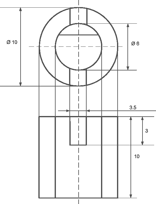

Если есть токарь и фрезеровщик, то проще сделать новую втулку, работы там на 10 минут, если нет, я, например, выработанные места замазал холодной сваркой, а когда всё затвердело, то аккуратненько надфилем обточил паз, всё поставил на место и сейчас просто счастлив.я радуюсь твоей удаче... но у меня возникает вопрос где делать паз... сам датчик вращается на 180 * и не понятно на какой стороне ... если не угадаю то опять смотреть на него как на новые ворота

Вот эскиз, думаю разберёшься... сам датчик вращается на 180 * и не понятно на какой стороне ... если не угадаю то опять смотреть на него как на новые ворота
