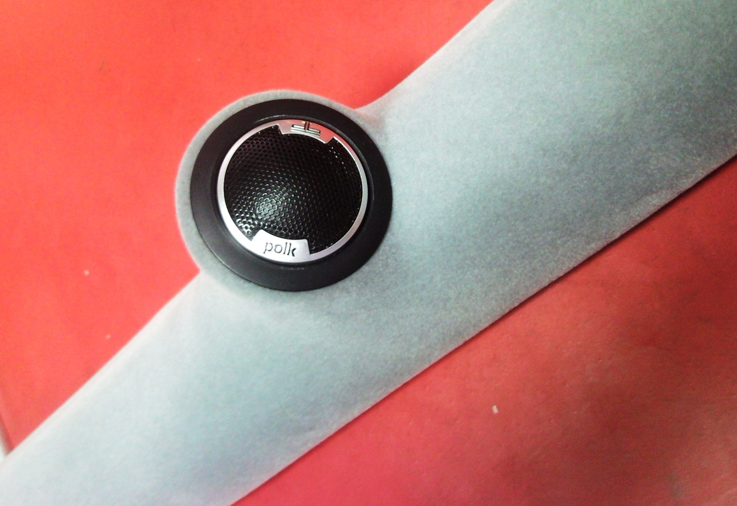

    Забрал из покрытия стойки, приладил твитеры... Ляпота :P

    Это флок?

    Да, Коль, флок ;)даже не ожидал что так получится :)

    классно смотрится! вот только не будет ли сразу пачкаться-пылиться на стойках?Кстати, как флокируется все это?можешь расписать действия?

    потолок же сразу не пылится, не пачкается ;)подготовленная поверхность покрывается праймером, потом клеем и флокатором наносится флок.

    просто я не представляю, что такое флокатор! :D :D :D

    Да не, не дефлоратор, а флокатор :Dэлектрическая штука выдающая 70 киловольт и создающая эл. поле, при котором флок вылетает из нее и втыкается в клей.

    вот, думаю себе такую приблуду покупать ;) больно хороша...отдал 300р. за штуку(по свойски)есть у нас в Иркутске контора, так у них от 50коп кв/см, причем моя стойка это уже поверхность сложная и цена около 1,5руб кв/см :)

    Сам каждые полчаса беру их в руки и глажу :) хорошо жена не видит :D

    ну хз... не совсем антикризисное предложение однако... если учесть, что это у вас, да еще и у своих...

    Да я не говорю, что дешево, но в конторе оценили в районе тыщщи за штуку...надо свой флокатор покупать - отобьется...
