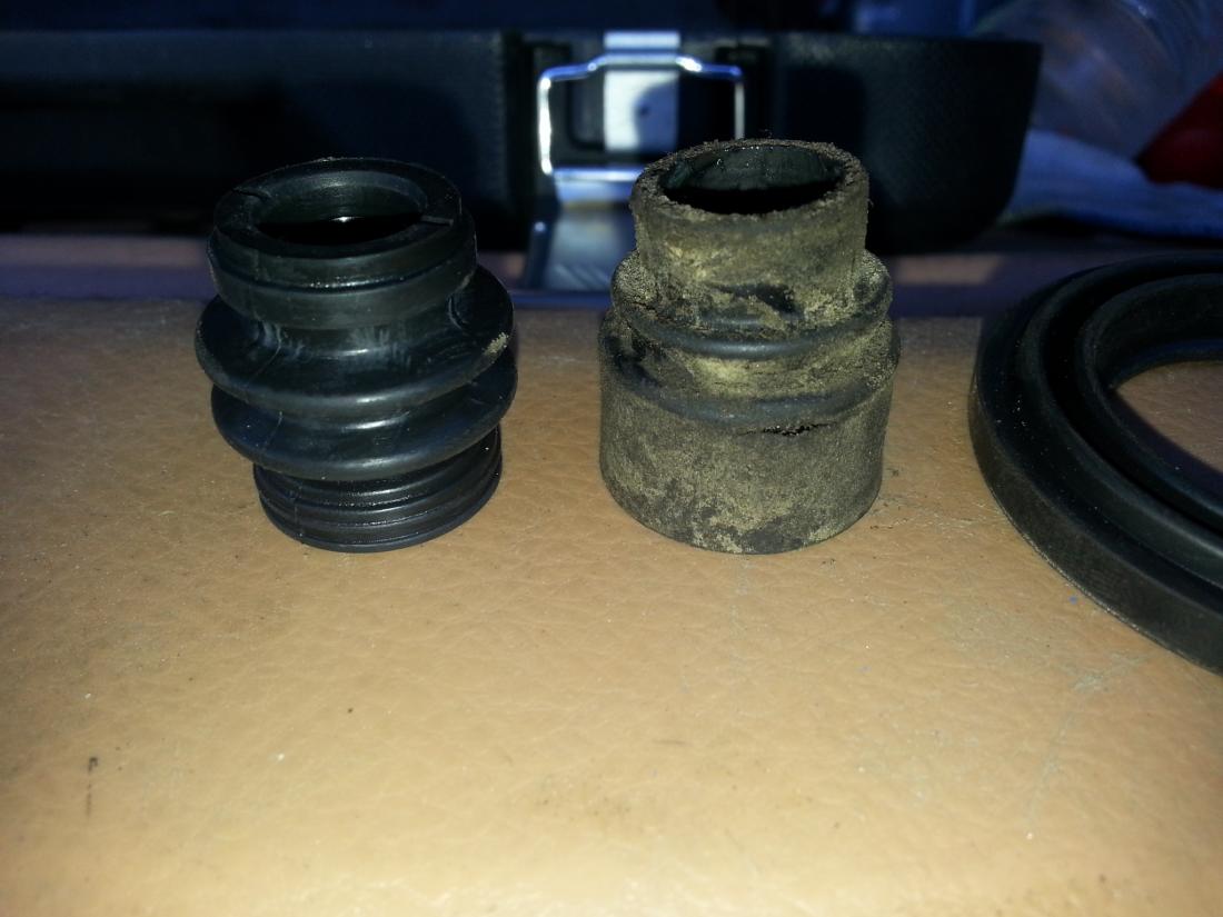

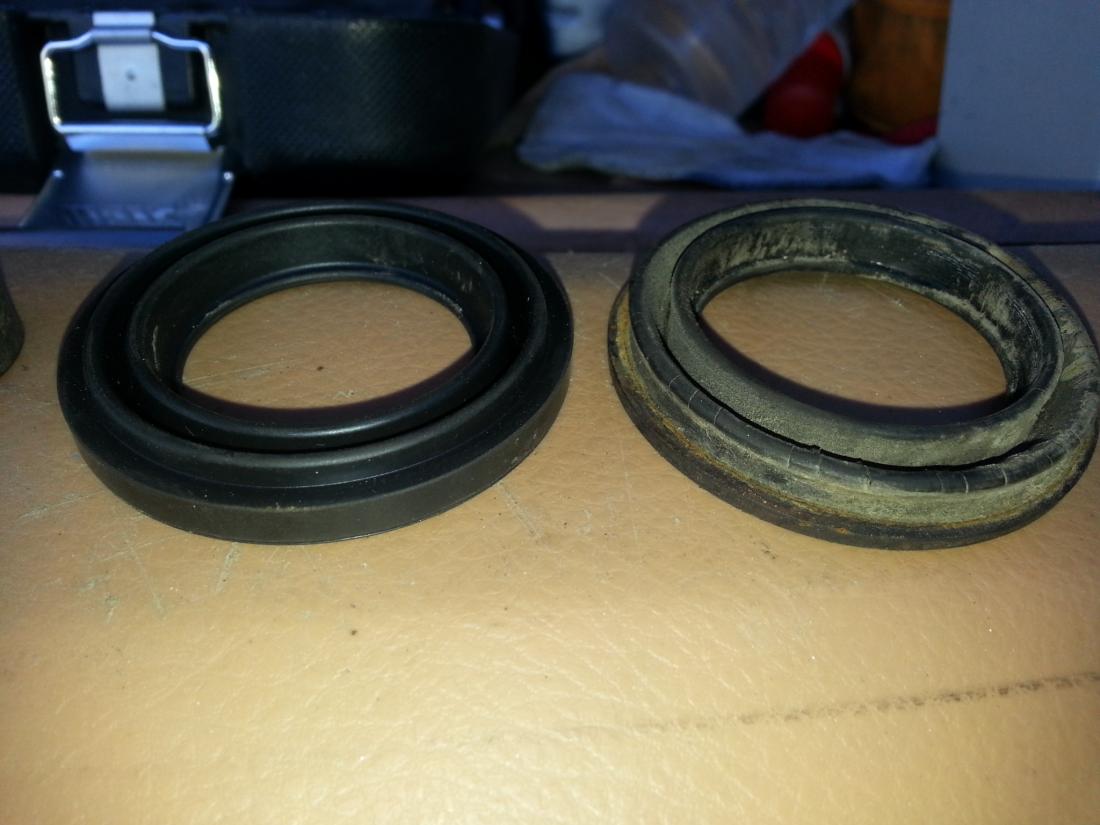

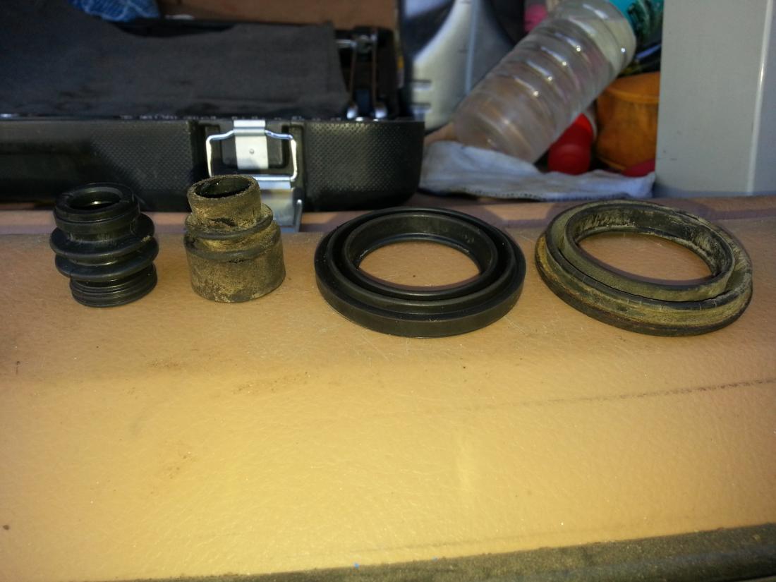

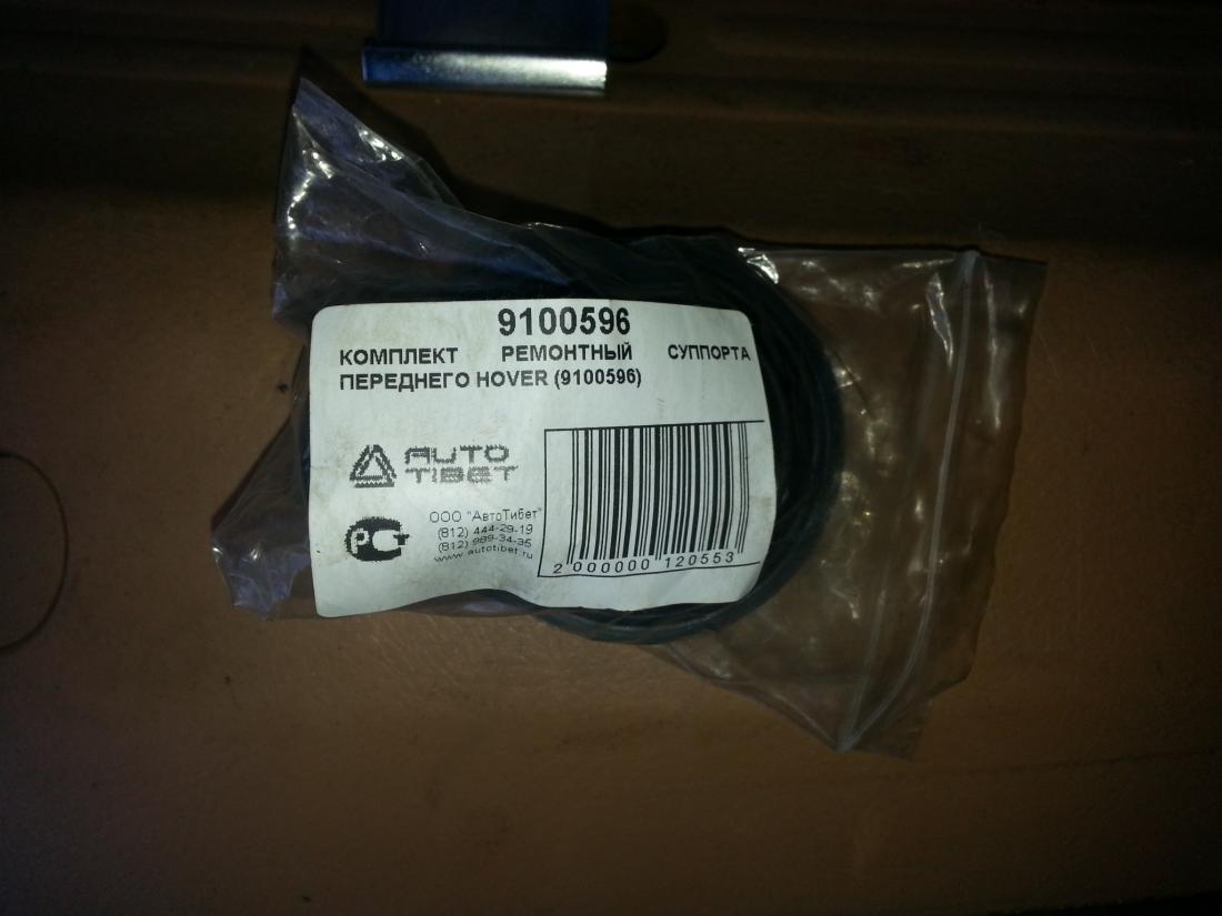

    Игорь, у меня сегодня еще одна хрень всплыла...
    я купил ремкомплекты суппортов, брал именно от 1-го Ховера, сцуко, все равно братья-китайцы намутили! :threaten:
    вот фотки, грязные резинки - те, что у меня стояли, чистые - из нового ремкомплекта.
    Пыльники направляющих кое-как натянул, вроде терпимо встали.
    Теперь весь вопрос в том, как же мне все-таки найти именно те пыльники поршней, какие встанут на мои суппорта?
    Может есть у кого такие? Готов поменяться "ключ-в-ключ"! :)
    Кстати, похожие суппорта от L200 и Галлопера, интересно, какие на них пыльники?
    #384 VladTr
    Отправлено 21 июня 2015 - 08:34
    • 23 259 сообщений
    порылся сегодня по пыльникам, на мои китайские суппорта просто так этих пыльников найти не получается. Засада... Пыльники от Ситроена, Мицубиси, Мазды и проч. имеют другую наружную посадочную форму и размер. Гребаные узкоглазые...

    Они и зеленые могут быть все разные... пыльники какие у тебя? Как у меня, такие же?
    Я сделал сегодня замеры, выборка под пыльники в суппортах 55 мм, проточка еще на 2 мм глубже, получается, что пыльник должен быть 59 мм по наружному диаметру.
    Попробую посмотреть от какого-нить зверя с поршнями 43 мм, китайские по именно этому парт-номеру привезли с жестким краем как у сальника, и наружный диаметр 58 мм...
    Кстати, сегодня выяснил, почему с одной стороны колодки не лезли. Как оказалось, качество китайского литья не знает границ. Как говорится, в буквальном смысле "остальное доработать напильником"!

    Итак, мой мозг взорван, но-таки я нашел очень интересную информацию на форуме ховероводов. У них тоже башка набекрень от этих чудес. Оказывается, эти пыльники имеют особые номера 9100596FC, причем две последние буквы обозначают именно мягкий пыльник. Так что теперь надо искать комплект именно с этими пыльниками
