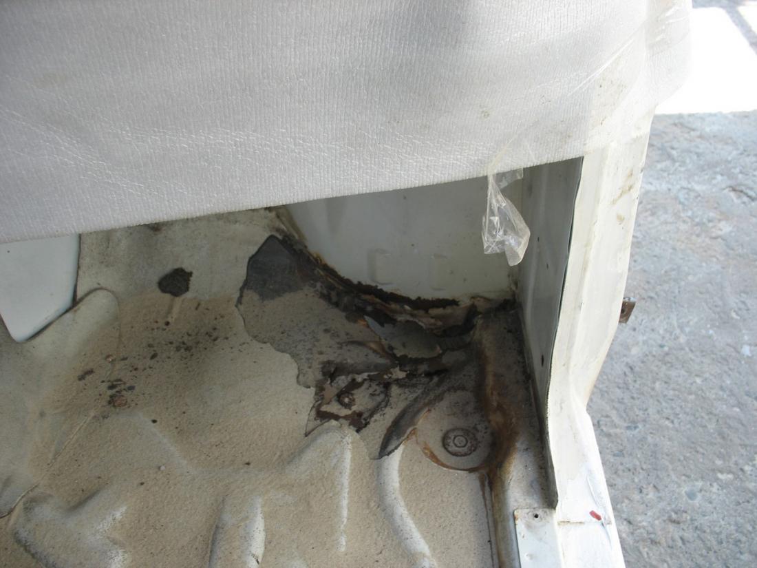

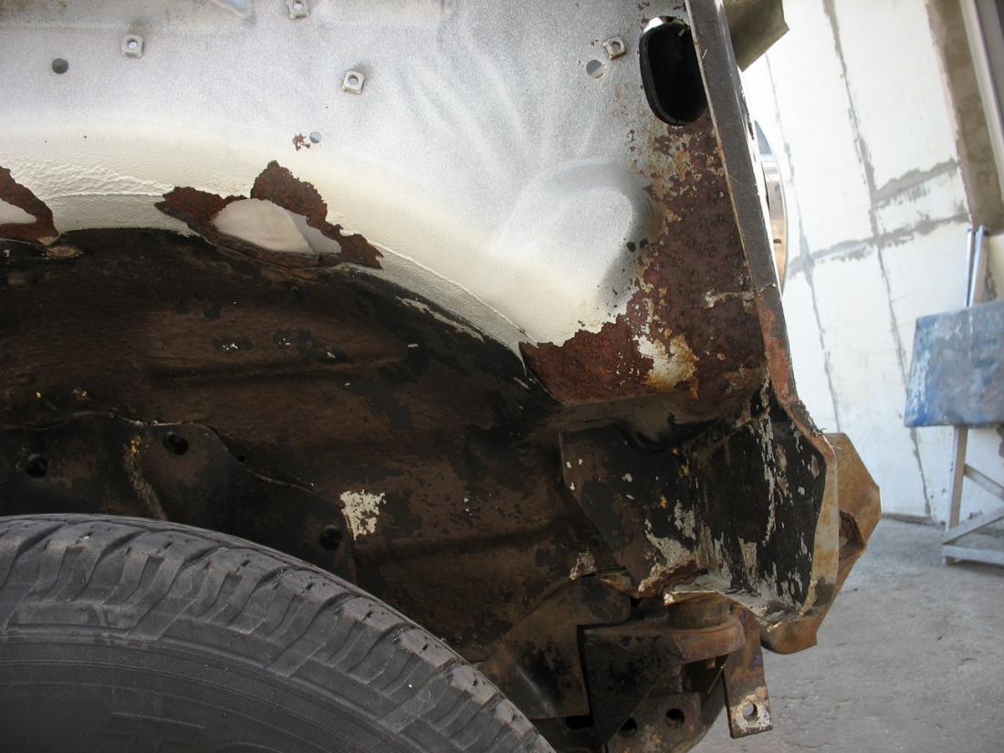

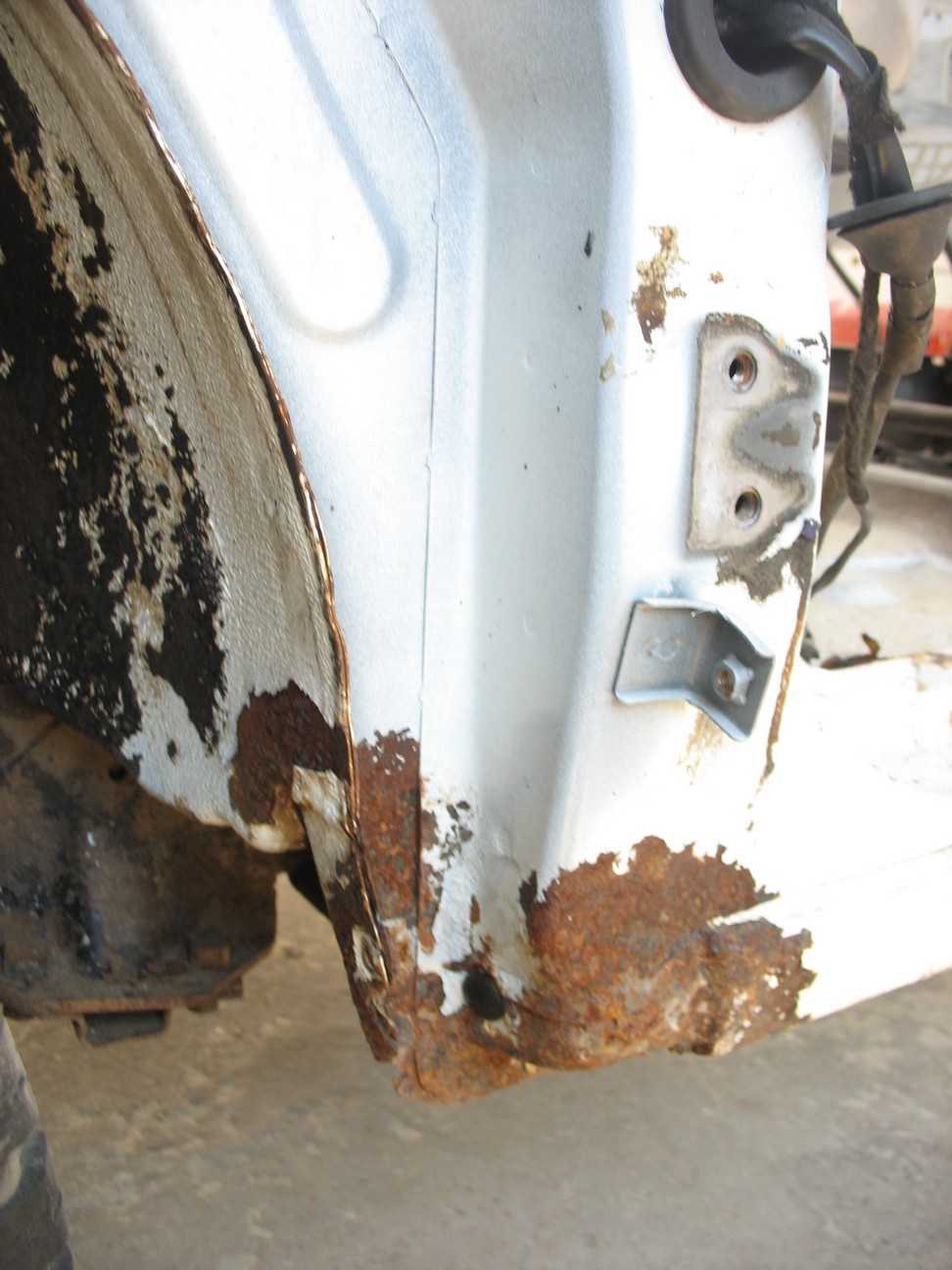

    Ничего страшного пока не вижу. Выглядит как моя перед первой сваркой 15 лет назад. Если грамотно сделают заплатки и заварят стык-в-стык то проходит долго. Насчет телевизора: себе делал из профильной трубы 40х60, но если есть донор в живом состоянии, то можно целиком снять с него морду. Она крепится болтами к моторному щиту!
    Усилители под ногами водителя и переднего пассажира делайте помощнее, я делал из 2-ки, они оказались слабоваты, подгнили и лопнули. Когда нет передних брызговиков, то антикор на них не держится совсем.

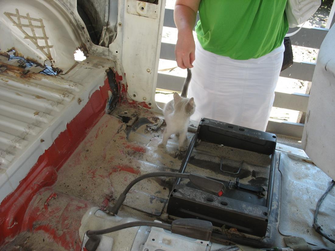

    Не, сВерлить ничего не надо! Просто положить под шумоизоляцию сеточки как в раковину чугунную эмалированную раньше клали, получится некая воздушная прослойка над полом и сырость уже будет подсыхать!
    хотя сейчас после последнего ремонта весь утеплитель с пола в ногах удалили, только коврики остались
    Дренажи там по бокам, при снятых крыльях их хорошо видно

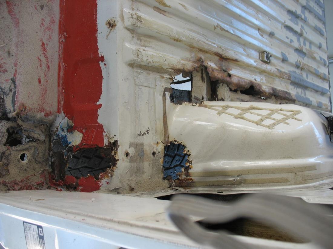

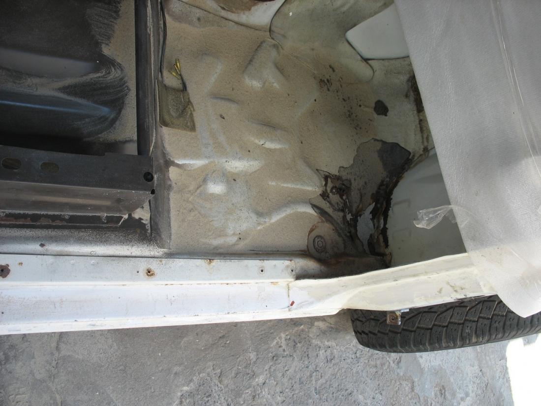

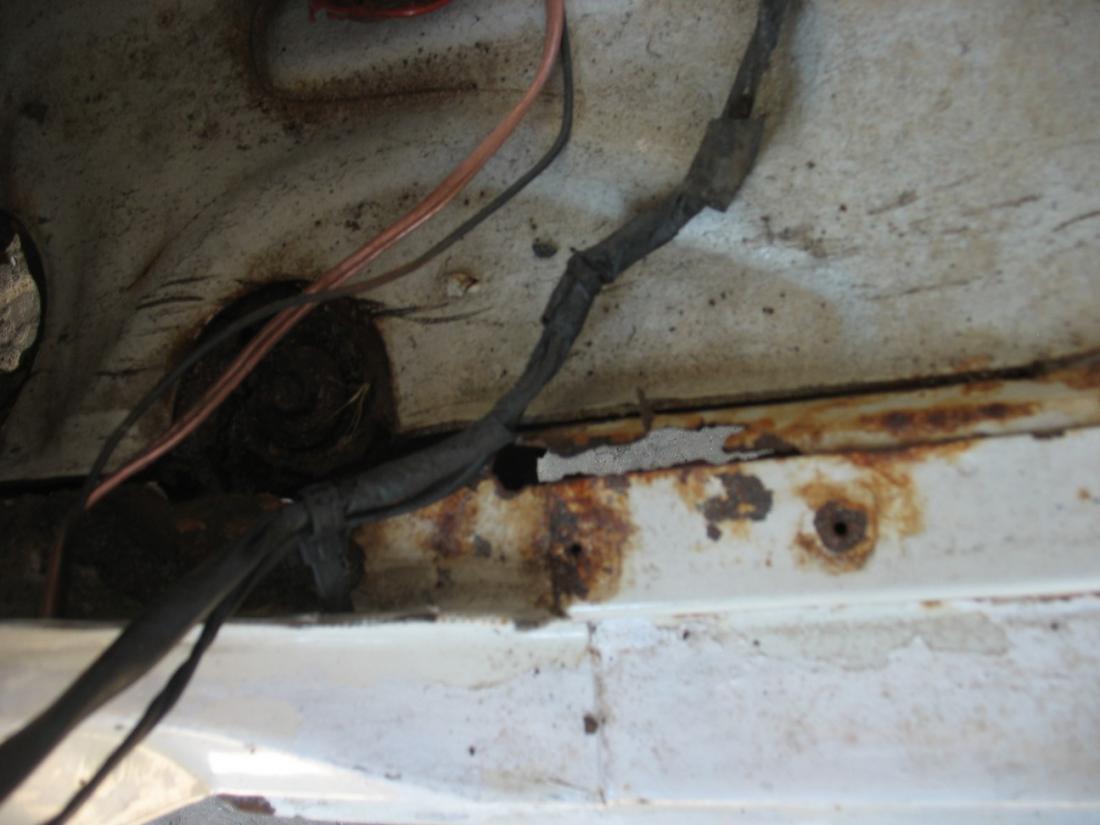

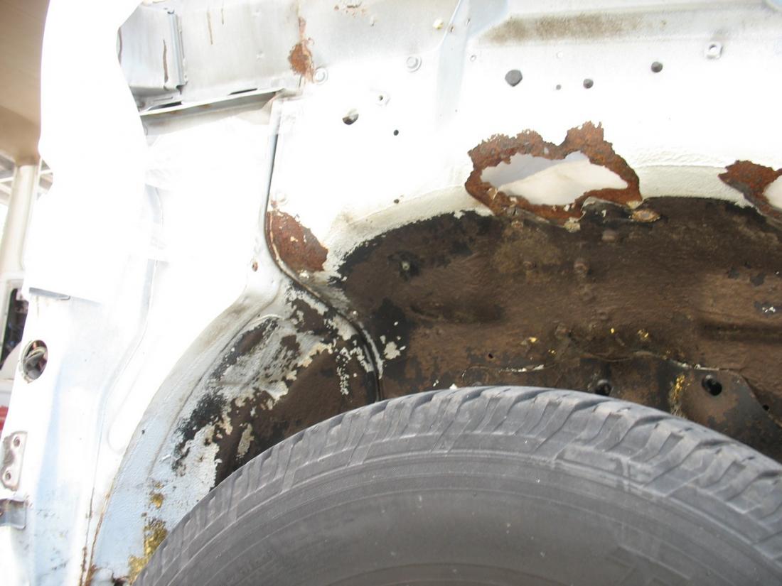

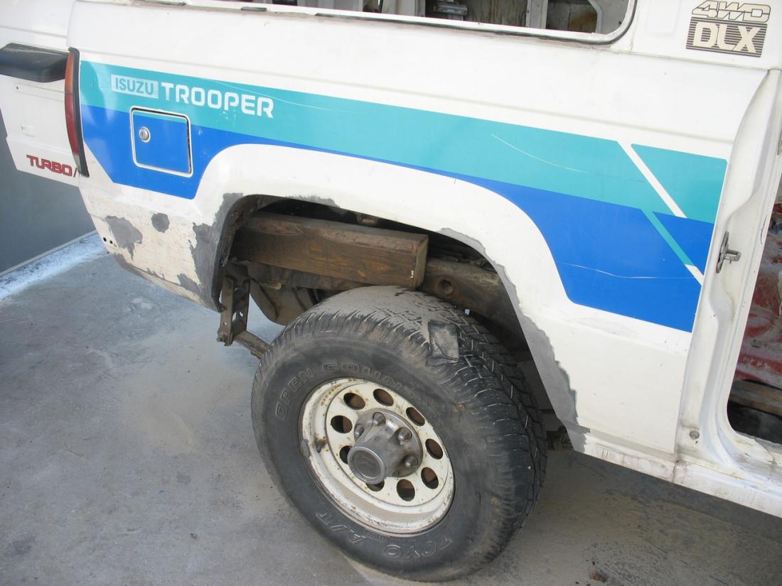

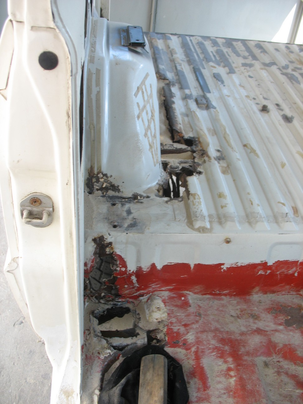

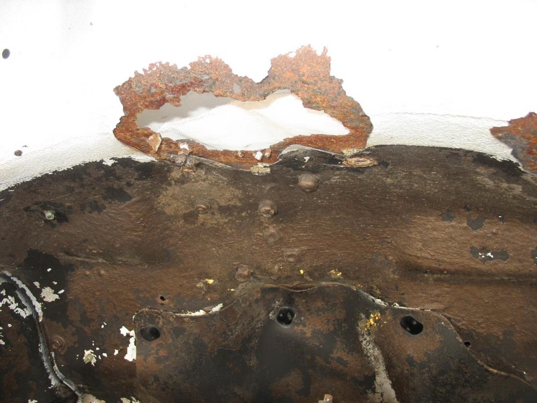

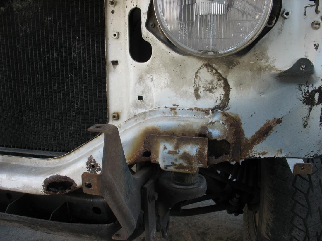

    Так-то машина на вид почти новая. Но! Ето её ещё отвёрткой не ковыряли и молоточком не простукивали. Вангую, что будет похоже на ето.
    Уже постучали и поковыряли, после фотосессии, еще устроили водный пескоструй - это Керхер + злая химия + абразив в воду, чтобы взвесь.
    В итоге дыры конечно прибавили по паре сантиметров. Но все в ногах все же живое, низ телевизора слева тот требует внимания. А вот серьезные травмы в поджопии и подножии задних пассажиров, вот там подгнило ощутимо, включая опоры кузова к раме, но лечимо. Так, что будем бороться.
    Понял, по усилителям спасибо, обращу внимание, по морде еще подумаю, но наверно после дополнительных поковыров донорской и ее проверок - возьму.
    А брызговики в смысле родные пластиковые, которые в арках? Если те, то они у меня в полном  комплекте, думаю их потом на место поставить.

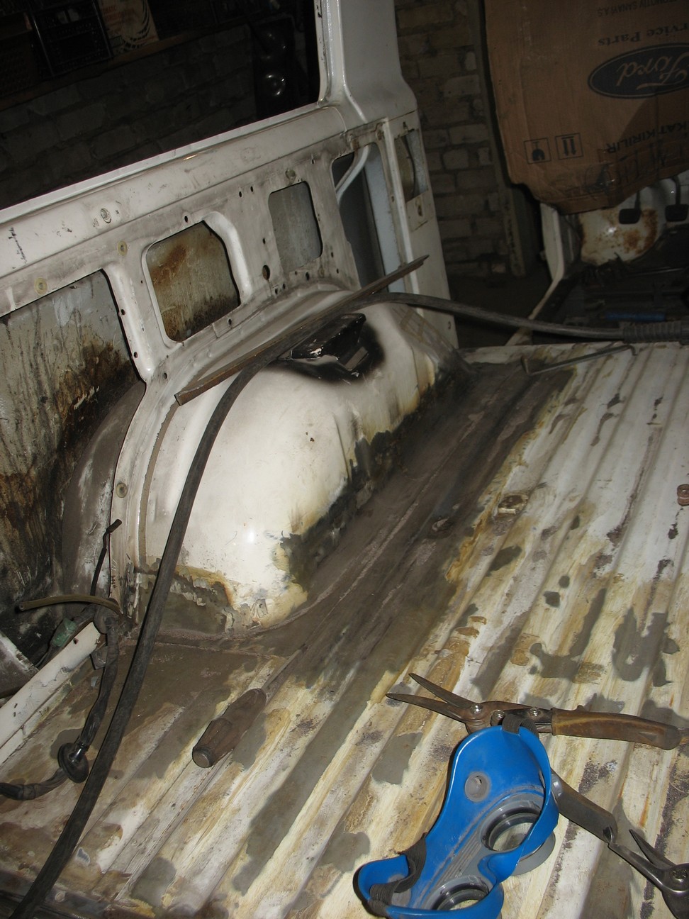

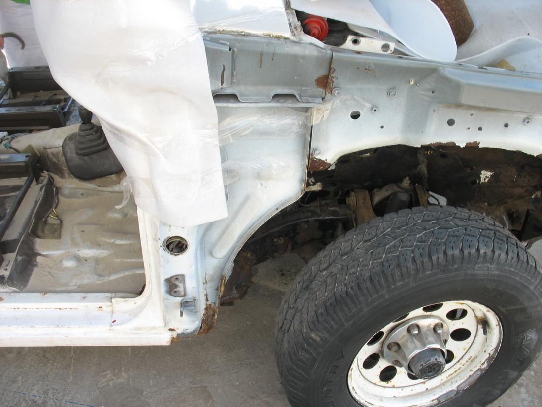

    На выходные решил съездить, посмотреть как там движутся дела по Изе.
    Приехал к своему сварщику, но был жестко остановлен СУРЬЁЗНОЙ охраной...
    Попытки договорится ни к чему не привели....
    И лишь клятвенно заверив, что я по делу - удалось одним смилостивить охрану
    и одним глазком глянуть на ход работ.
    И что же.

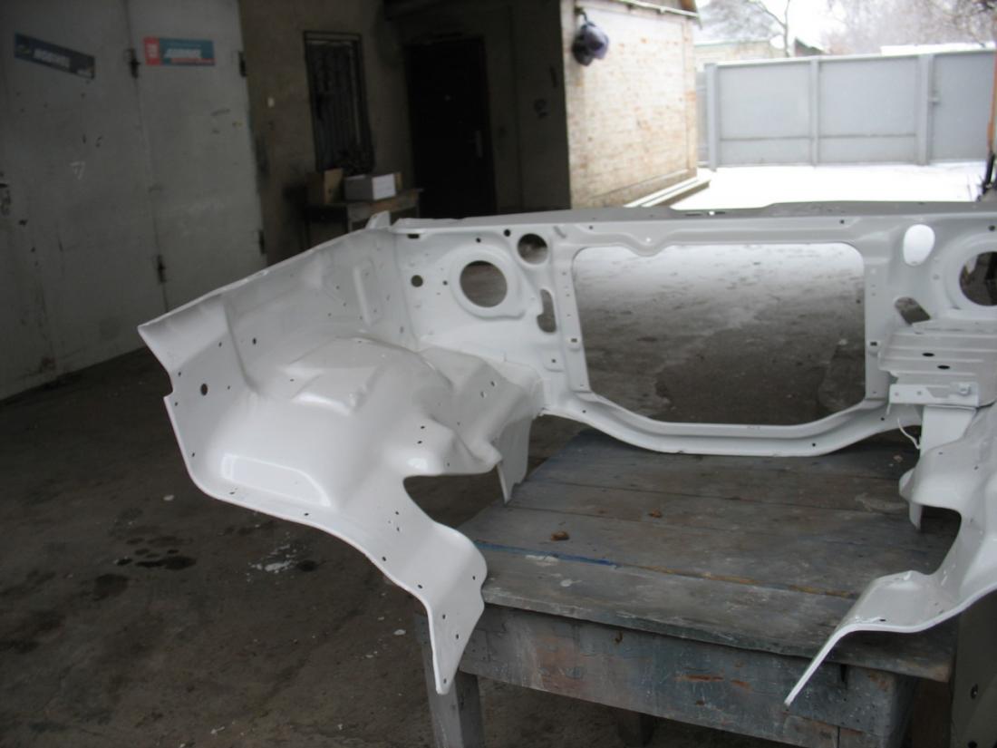

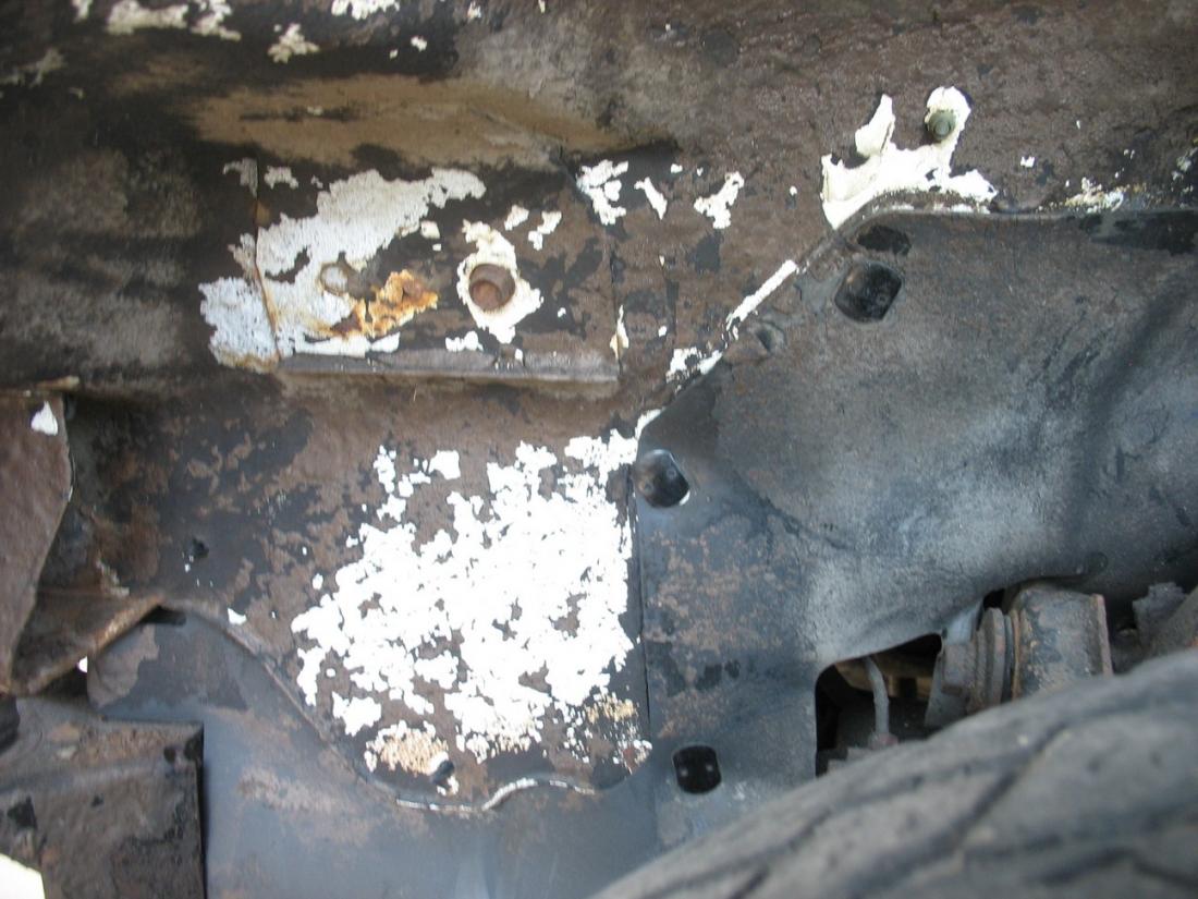

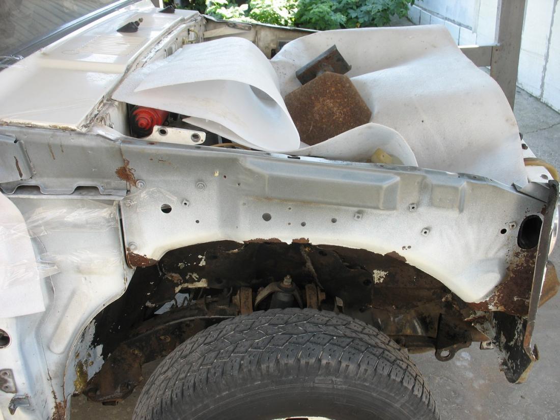

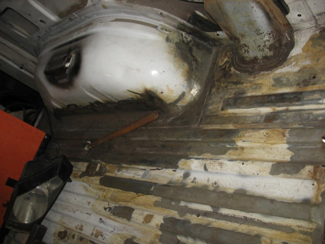

    Кузов уже "разженили" с рамой, правда пока не сильно так, развели чуть чуть, авось еще помирятся в будущем. Места ссоры и царапины активно присыпаем солью песком.
    Результаты этих присыпок глаз конечно не радуют, но что делать, лечтить, так лечить.
    В процессе фотографирования был замечен охраной и получил выговор.
    Дали буде ......

    #387 diadya-fedor
    Отправлено 27 июля 2014 - 23:47
    diadya-fedor
    • 10 074 сообщений
    • Москва, Юго-западная
    Интересно!
    Местами гнилее моего, хотя в общем наверное получше будет!
    Как рама сзади?
    Помошник хороший! Главное чтоб он песочек по-своему не применил...

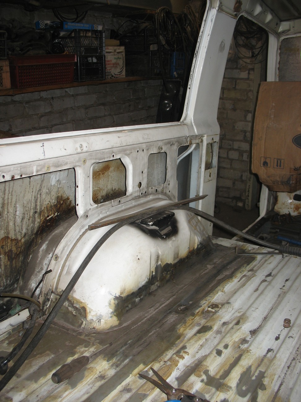

    Рама живая вся, и этооткровенно радует, сейчас нужно ее нормально обработать.
    Помошник вроде цивилизованный - во всяком случае его подчиненный (по совместительству сварщик) за него ручается.

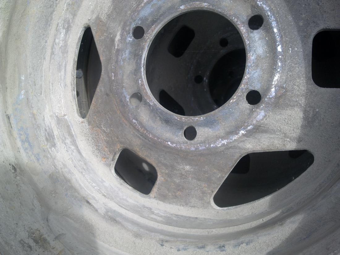

    Возник еще один вопрос, по ходу дела.
    На зиму я обзавелся вот такими колесиками, от 2,6 1990 года.
    Там машинка уже с дисковыми тормозами по кругу.
    Поэтому я так понимаю, что внутренний вылет у этих дисков побольше, чем у моих родных.
    Как следствие эти падлюки цепляют за раму, причем не только впереди при повороте руля, но и сзади при переваливании по кочкам, и цепляют они подло в районе номера рамы, что совсем не радует.
    Как мне видится нужно мастырить проставки на ступицы милиметров так по 40-50.
    Кто этой фигней занимался, в смысле проставками, может у кого уже чертеж есть готовый с размерами, был бы признателен.

    Состояние у них неплохое, но я бы покрасил, отпескоструив изнутри.
    Одень и попробуй как будет, вот резину точно поуже ищи если не стой что есть, а поуже это 215/80 или 85
    #390 Dohtor
    Отправлено 07 августа 2014 - 18:51
    Dohtor
    • 373 сообщений
    • Днепропетровск
    Резина новая, фирменная Бридж 235/75, так как я нищебродствую, а эта досталась на шару. То менять не вариант.
    Диски то я в порядок приведу, это не проблема, но я вот на них зимой полтора месяца отъездил и постоянно цеплял. Поэтому и хочу прочтавки.

    понятно!
    и спереди и сзади цепляли?
    я бы поискал правильные диски, ибо подшипники могут не оценить проставок со временем

    Отправлено 07 августа 2014 - 21:36
    • 10 637 сообщений
    проставки или диски с минусовым вылетом..нет никакой разницы..
    понятно!
    #393 Dohtor
    Отправлено 07 августа 2014 - 22:06
    Dohtor
    • 373 сообщений
    • Днепропетровск
    понятно!
    Да, в том то и проблема, что и сзади цепляет. На кочках. В спокойном положени между колесом и рамой всего в пару пальцев промежуток. Железки у нас тоже дорогие, за обычные диски, как у меня стоят с покупки (с дырочками) хотят по 50 у.е. за штуку. Жалко отдать 200 долларов за комплект железяк, тем более, что есть эти. Думал сделать проставки милиметров по 40. Можно конечно еще вырезать центр диска из обода и передвинуть, но это то же геморрой редкосный.
    #394 MihaZ
    Отправлено 08 августа 2014 - 07:51
    MihaZ
    • 2 005 сообщений
    • Петрозаводск
    Проставки продавались на тоетовском форуме (land-cruser), там же попадался и чертеж. Вообще чертеж проставок видел и у нас, но так сходу найти не смог.

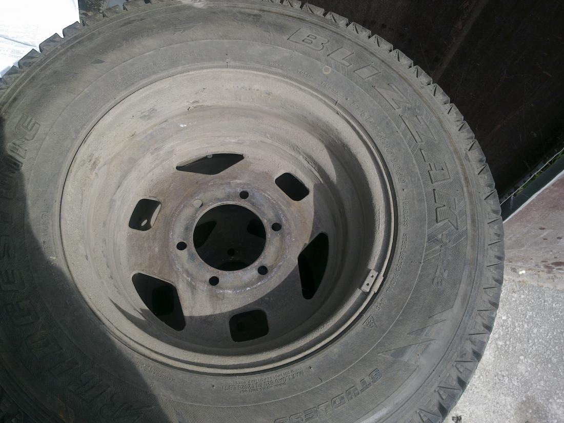

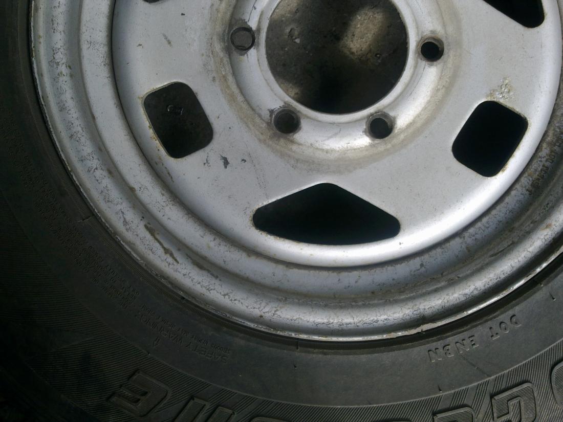

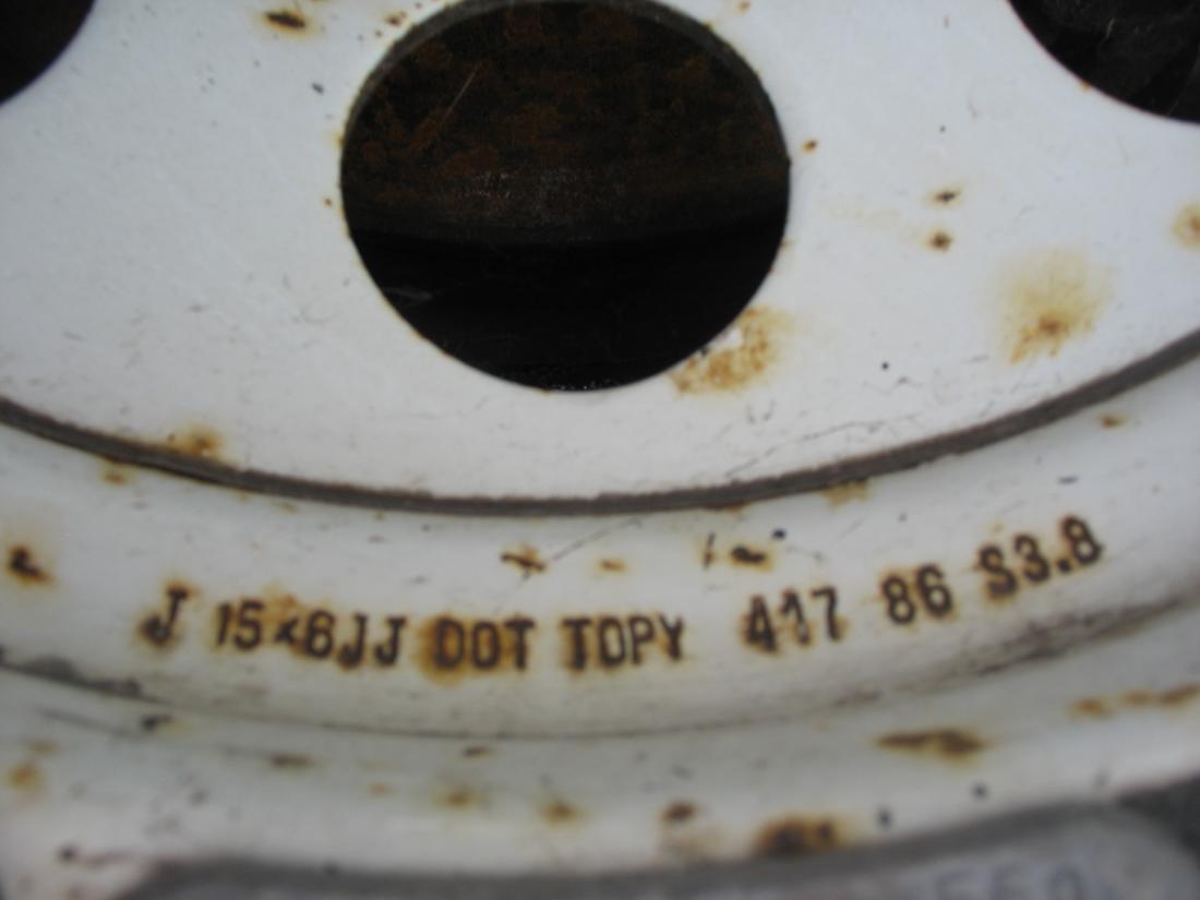

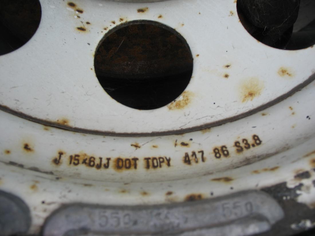

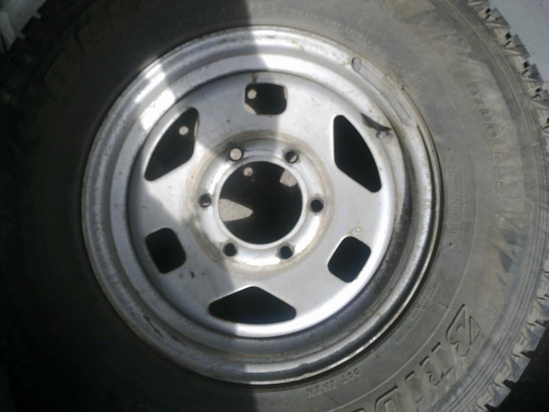

    Вопрос насущный, а какой вылет на вот этих дисках?
