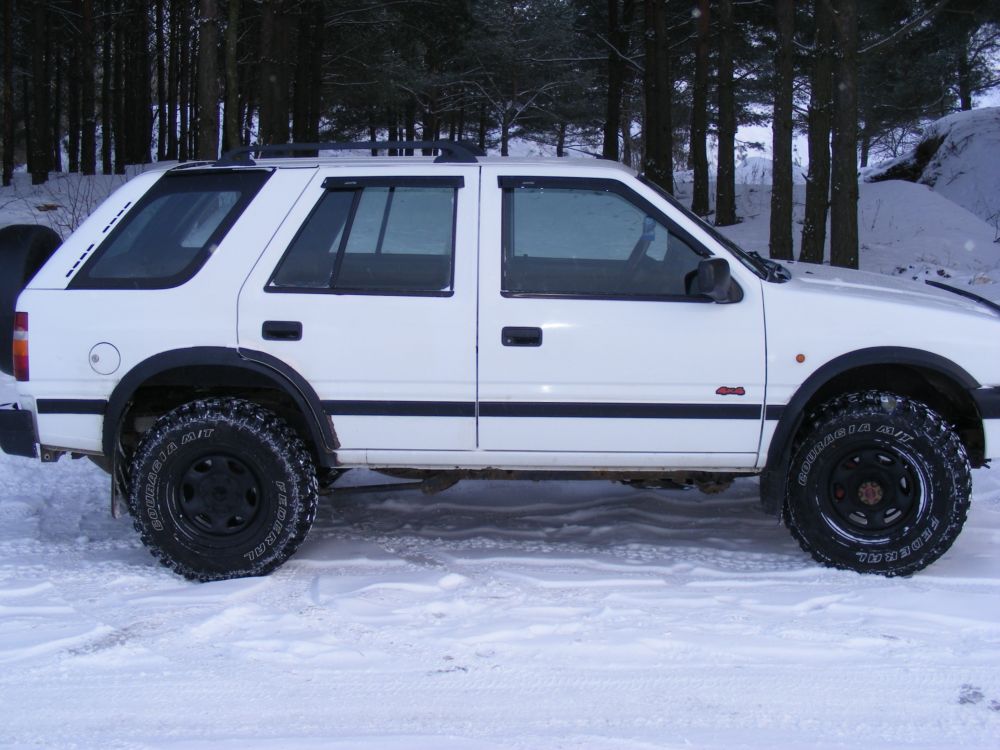

Отправлено 20 января 2011 - 12:51
1 На сколько кузов задран? чтонибудь еще кроме бодика, м бампера вперед делал? подвеска вроде в 02 Как ОНО теперь едет? Мне вот и хочется и колется , на 6вд1 все было "зашибись" а теперь 115 лс однакоШиныBFGoodrich All-Terrain T/A 33x12.50 R15
#388
Отправлено 20 января 2011 - 13:11
боди лифт самый большой который был в магазине чесно не помю сколько помоему 10см. бампер смещен вперед немного на фотке видно, нужно только ограничители тулевой чуть выкрутить ато при полном повороте об раму немного задевает, а едет нормально вобщем нравицо))1 На сколько кузов задран? чтонибудь еще кроме бодика, м бампера вперед делал? подвеска вроде в 02 Как ОНО теперь едет? Мне вот и хочется и колется , на 6вд1 все было "зашибись" а теперь 115 лс однако

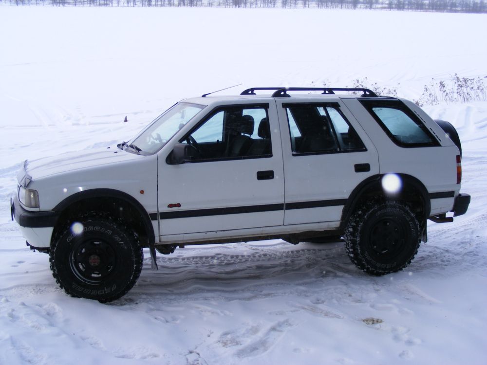

#390
Отправлено 21 января 2011 - 20:15
Это чуток нето...........
Как у тебя её беднягу (Резину) диски заузили..............ШиныBFGoodrich All-Terrain T/A 33x12.50 R15
#391
Отправлено 23 января 2011 - 09:19
это времеенные диски, просто те что с выносом на перед пока из за кузова не влазают но это только пока))))Это чуток нето...........

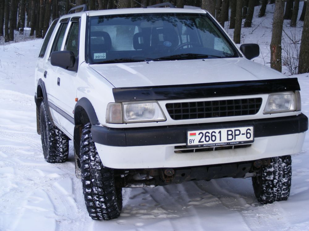

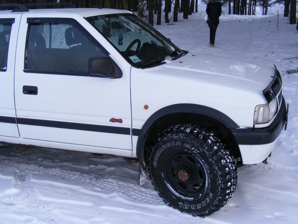

Отправлено 21 февраля 2011 - 22:24
Чего-то я непонял...................Я чтоб 33х12.5х15 Передние и задние арки все изрезал , чтоб ничего нецепляло , это ещё и бодик у меня 40мм плюс подвеска гдето 120мм- 140мм ...........а у тебя 35 , чуток бодика и арки целые ....... Киннь фото углов приводов ШРУСов и параметры дисковСильверстоны 35*11,5*15
#395
Отправлено 21 февраля 2011 - 22:56
Тоже бодик 40мм, торсионы выкрученны, сзади пружины от уаза и проставками, диски 15*8*-20 (вроде), есть одно НО - говорят сильверы маломерки 35 в реале 33, сам пока не мерял, но кумхи вентуры мудовской 31ой выше на 70мм, так что хрен знает
#396
Отправлено 21 февраля 2011 - 23:03
Тогда всё понятно- говорят сильверы маломерки 35 в реале 33, сам пока не мерял
