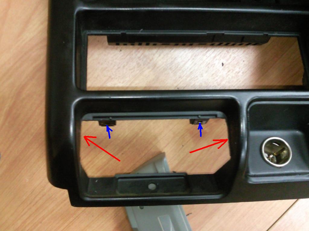

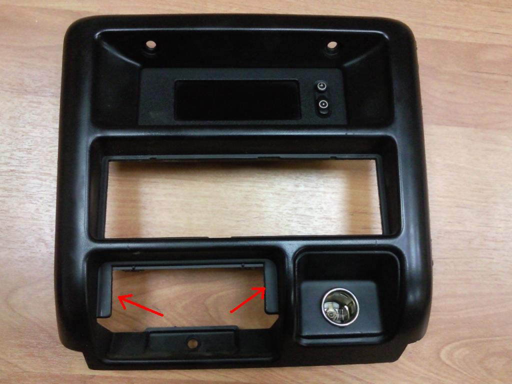

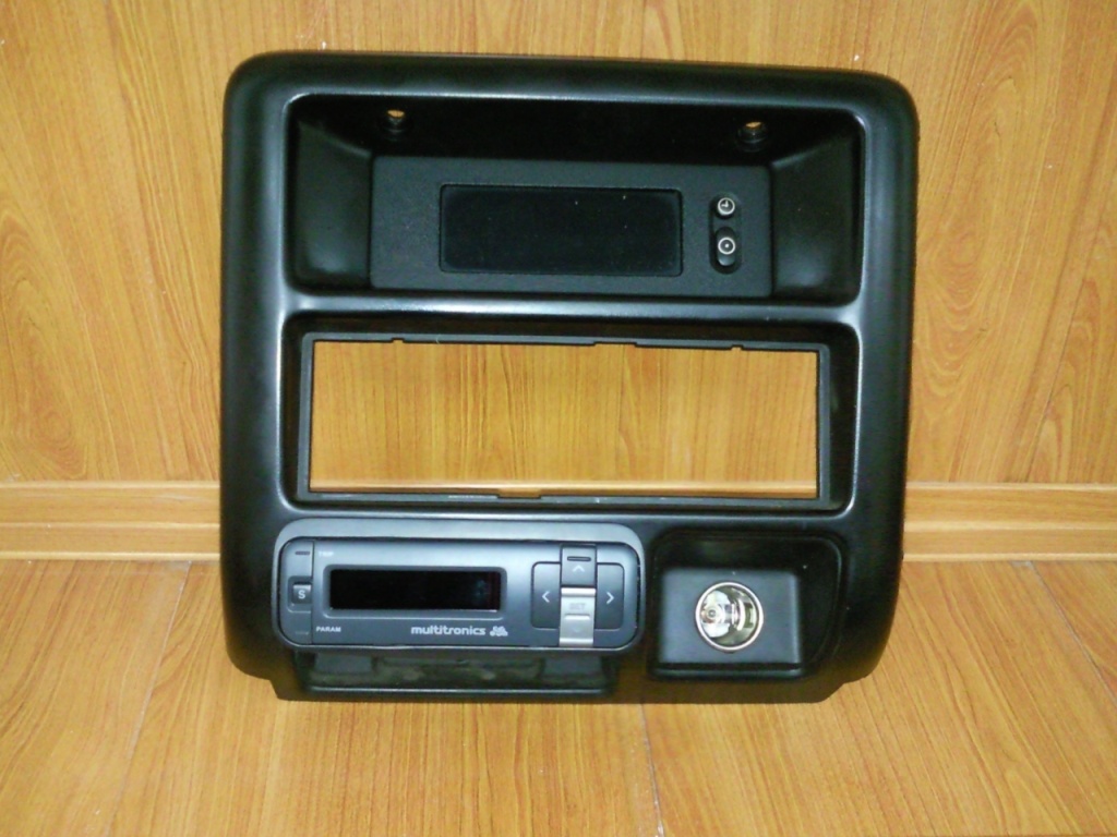

    Ну кароч начал инсталяцию.......снял бороду, железную направляющую пепелки и подрезал два выступа (где пепельница ходит - красные стрелки)подрезал сам МТ по бокам, т.к. децил невходил....временно поставил на 2-х сторонний скотч, там мож (для жосткости) присабачу на пару маленьких саморезов (через дырки от крепежа железной рамки пепелки-синие стрелки) всё на фото ниже....
