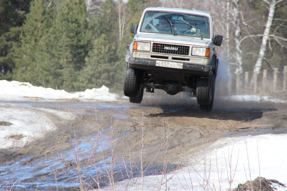

    Нашёл таки фотки с гонок. Тама много, но самое весёлое вот.
    Мда... Удивительно, что мотор прямо на трассе не умер.  :Cherna-facepalm:
    фото класс.
