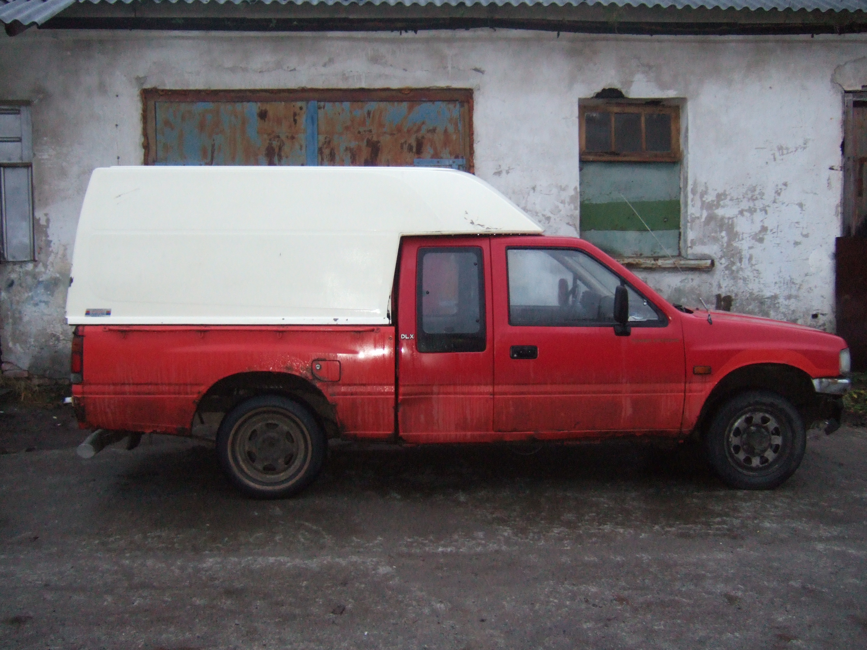

привет!ты на эжтом авто см ездил? или то реклама продавца?если рама умерла, то скорее всего и всё остальное тоже, если рамы нет, то или еоь держали в конюшне или над лужей, там всё гнилое будет!если найдёшшь донора с документами целого, то наверное это будет иметь смысл, но и полный привод в общем нужен, а его там нет, значит и рама не той системы, и видимо номера не читаются.ты бы хоть фото дал сокровища этого!день добрый,мужики
Автомобиль на ходу (двигатель и ходовая в порядке). Двигатель, КПП и ходовая - Япония. Японский дизель Isuzu(расход 6-7 литров в городском режиме). Требует капитальных кузовных работ (необходимо проварить раму),задний привод,2.5 литра?1993 год!цена вопроса-50 килоруб)))стоит заинтересоваться!?или дох..ра накладно!?и тысяча извинений за некомпетентность...сам не шарю пока(((а,да....по кузову еще проблемы...требует полной покраски.....
