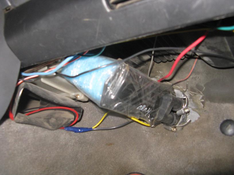

    #395 Levka83
    Отправлено 14 декабря 2011 - 18:35
    Levka83
    • 244 сообщений
    • Сергиев Посад
    • Opel Frontera Sport 1992 32/11,5 МТ+ EW9500
    верю! :) пока верю :D
    Ну вот я и исправился!!!

    #396 VladTr
    Отправлено 14 декабря 2011 - 20:55
    • 23 245 сообщений
    так держать! :)
    #397 andira2002
    Отправлено 15 декабря 2011 - 22:14
    • 10 632 сообщений
    я даже не замотал ничем до сих пор.
