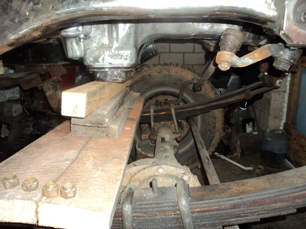

    мне одному кажется что серьги слишком уж во внутрь вывернуты?, я конечно понимаю что рессоры пока разгружены, но...
    долго не мог понять почему у меня по другому тяга рулевая встала, потом дошло-у меня руль с другой стороны))))
    Там есть дополнительные отверстия для того что бы кронштейны переставить ближе к мосту.

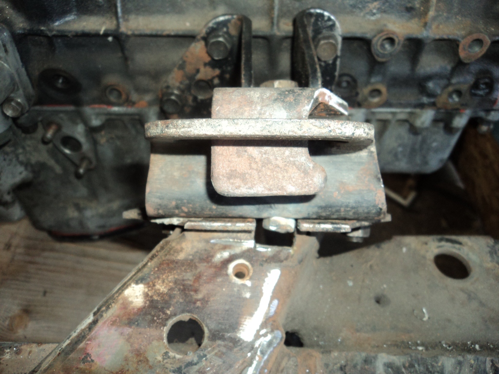

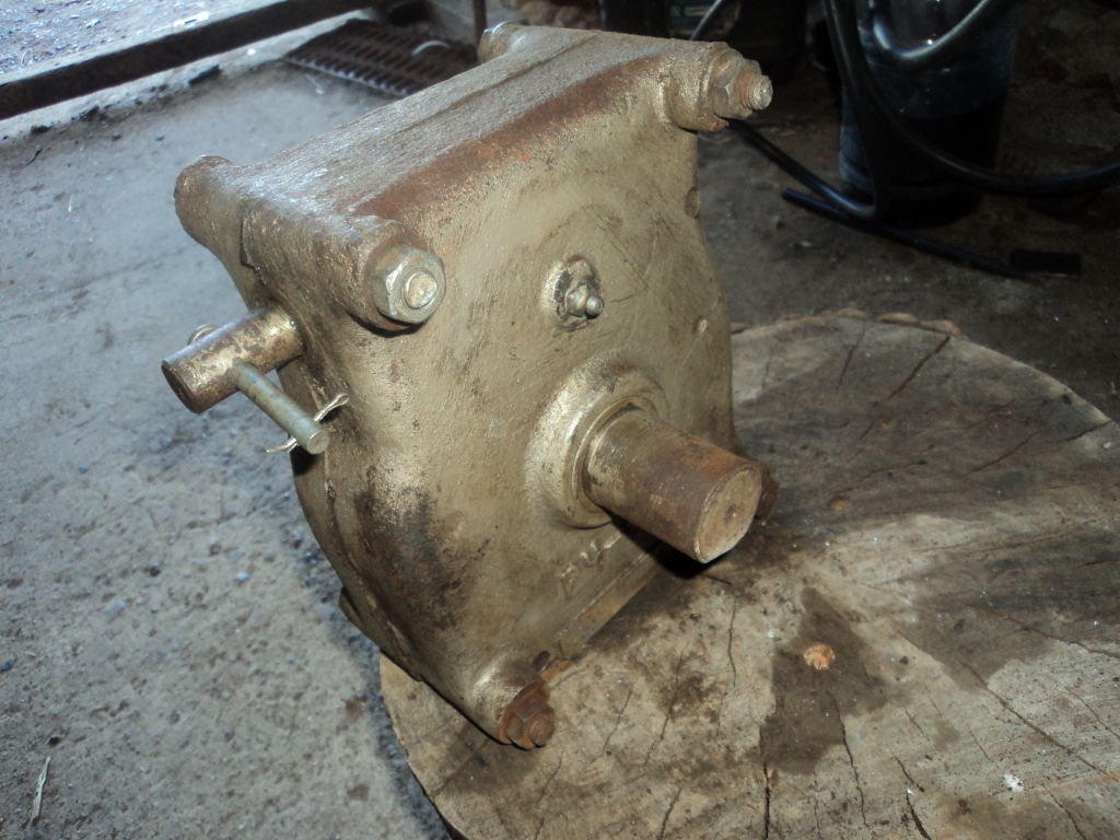

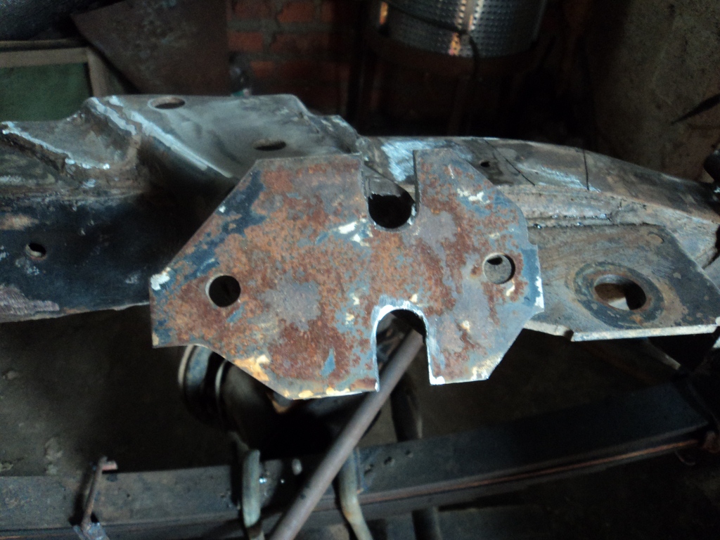

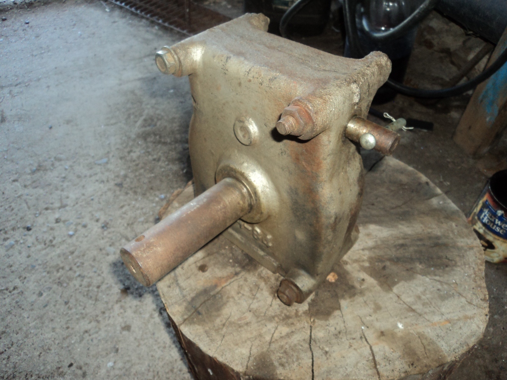

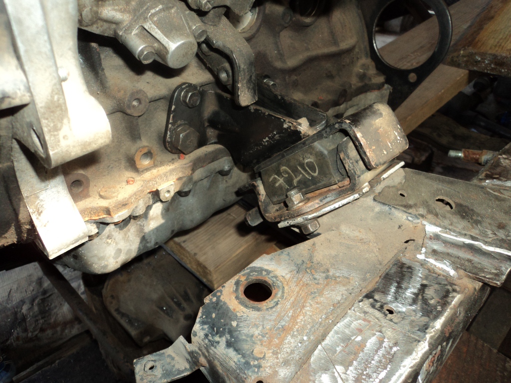

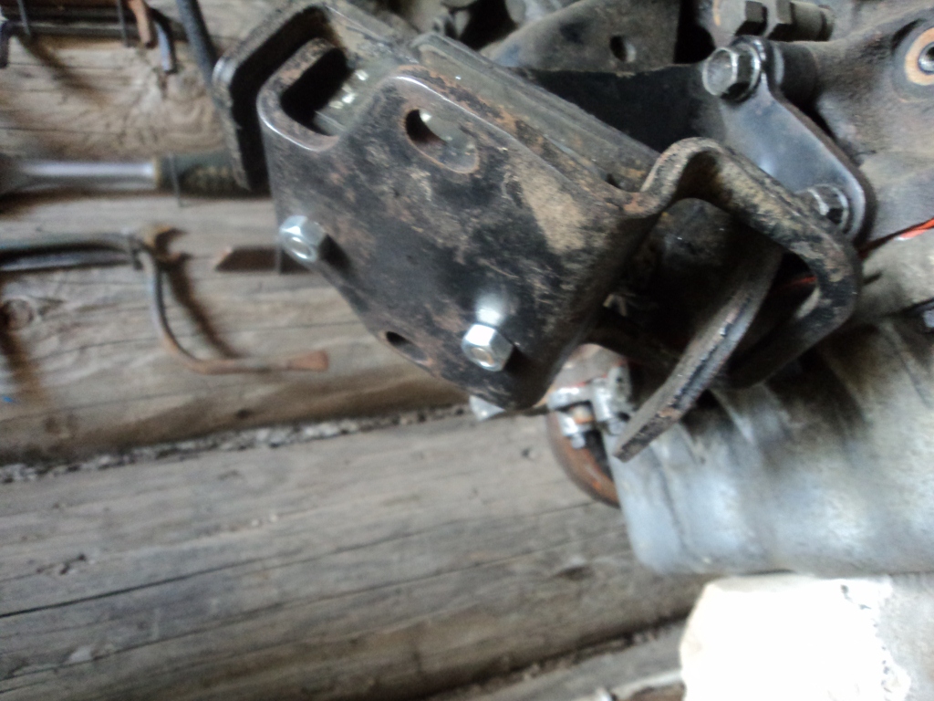

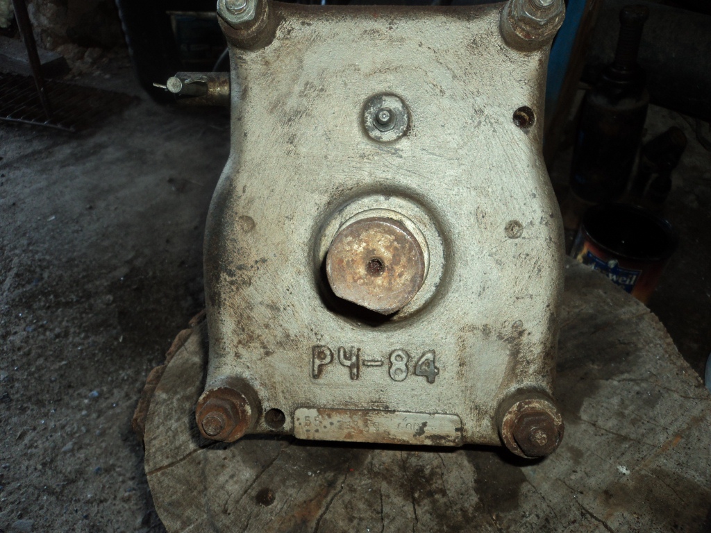

    Маленькими шажками продвигаюсь вперёд к победе))) Собрал кронштейны крепления мотора Подарили мне тут редуктор для лебёдки)))) червячный 1:30

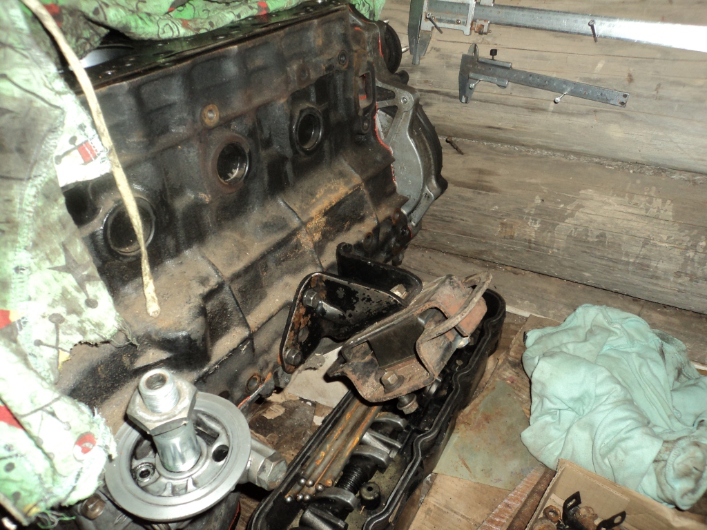

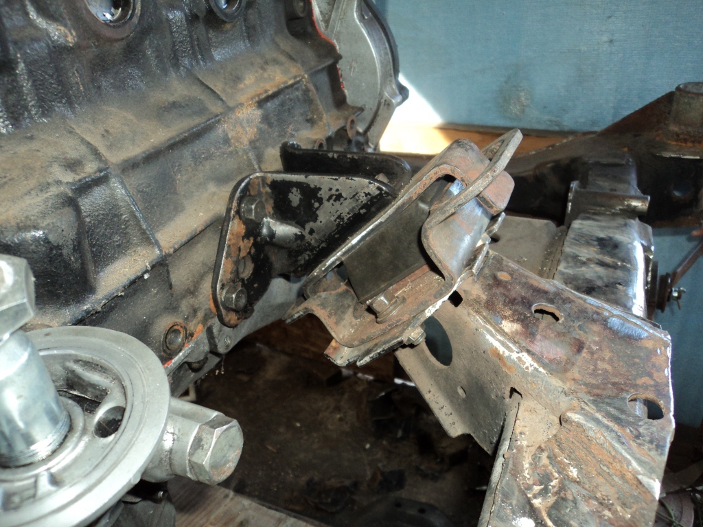

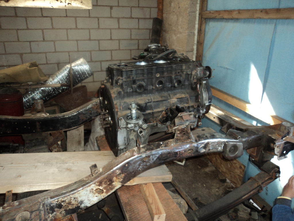

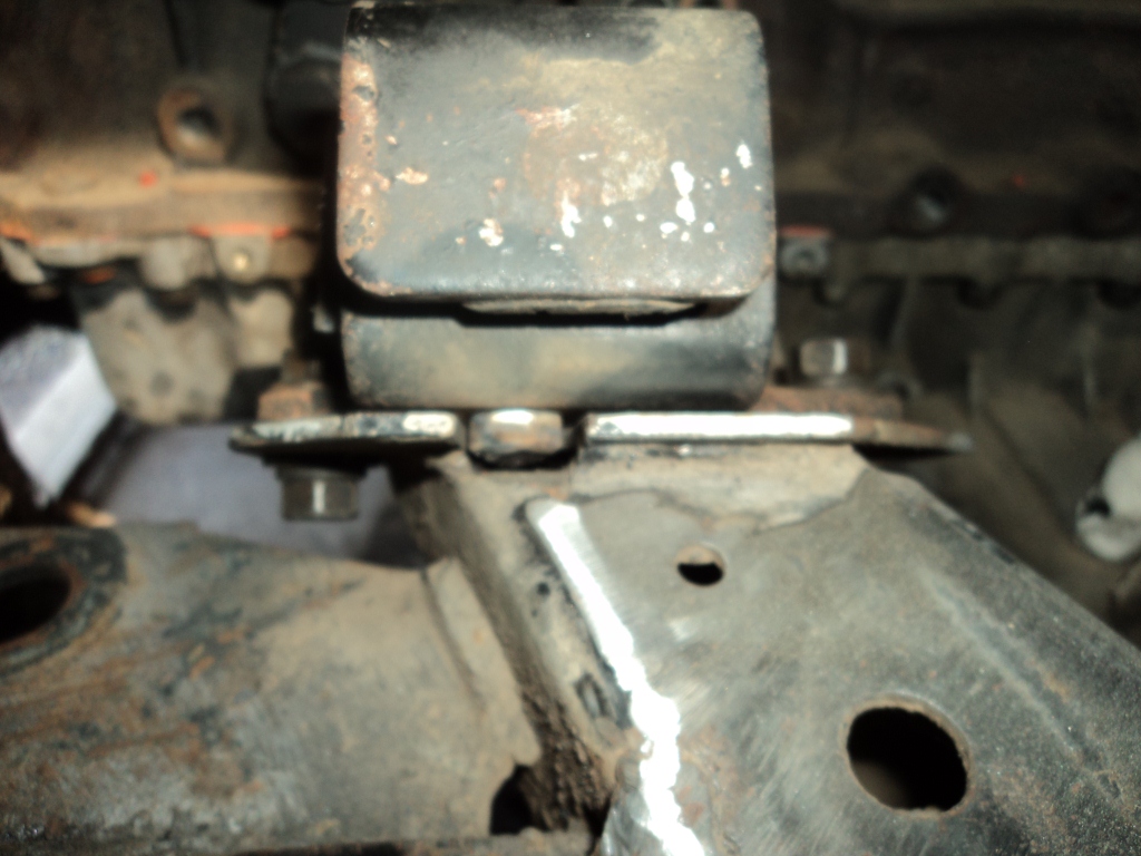

    • 3 448 сообщений
    • Елабуга

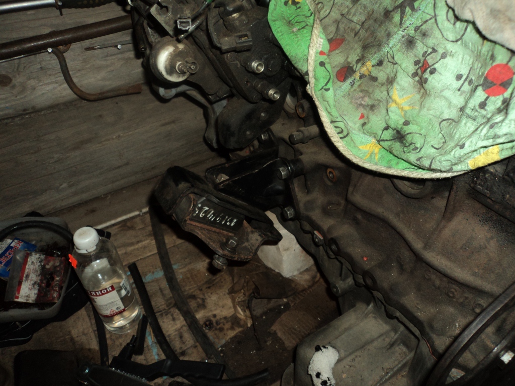

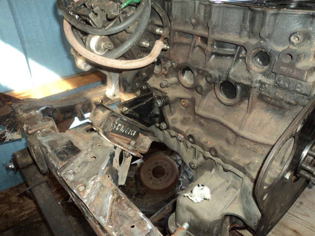

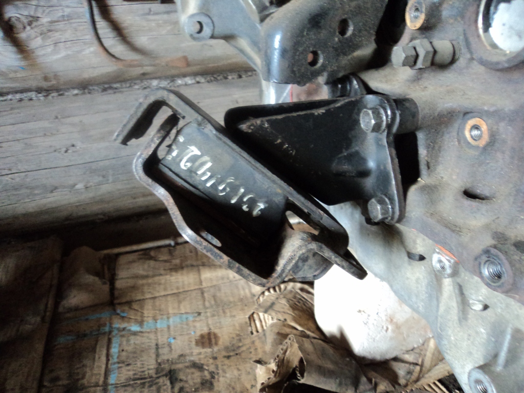

    Было пару часиков времени в воскресенье! Установил мотор на раму колхозные подушки двигателя подошли идеально! Сам даже удивился))))) .

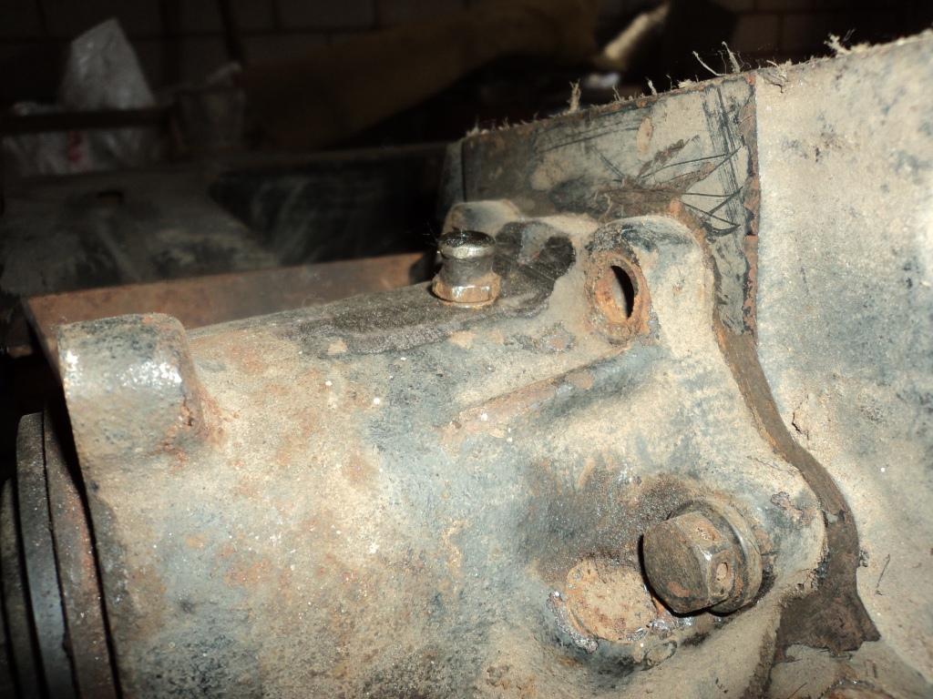

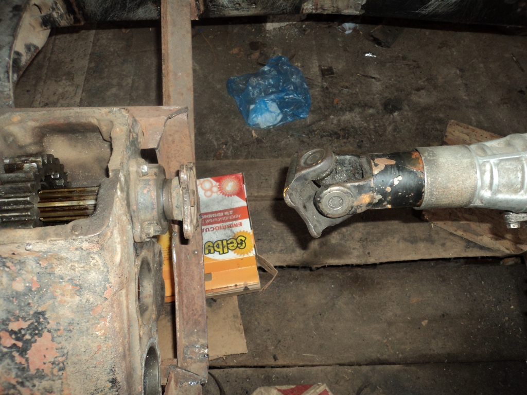

    • Елабуга

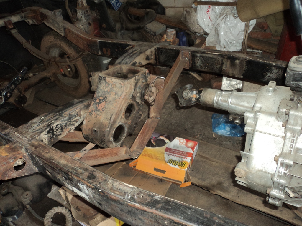

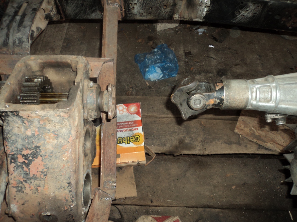

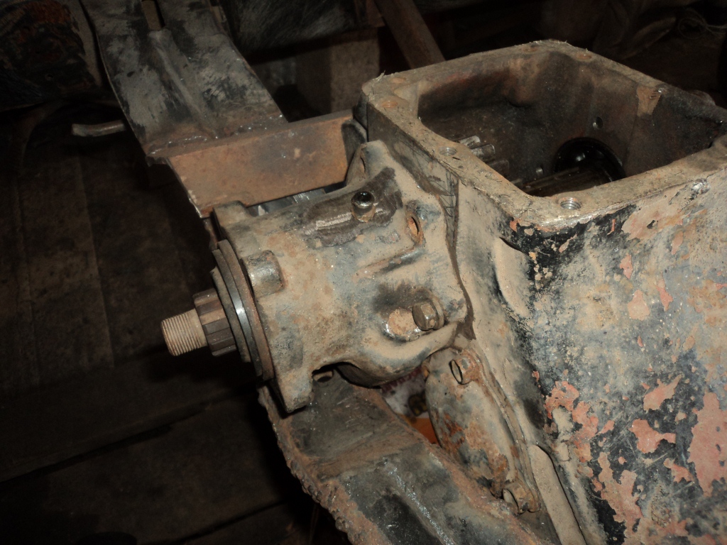

    Фото подгонки раздатки к КПП и перестановленного сапуна РКП 66-го.
