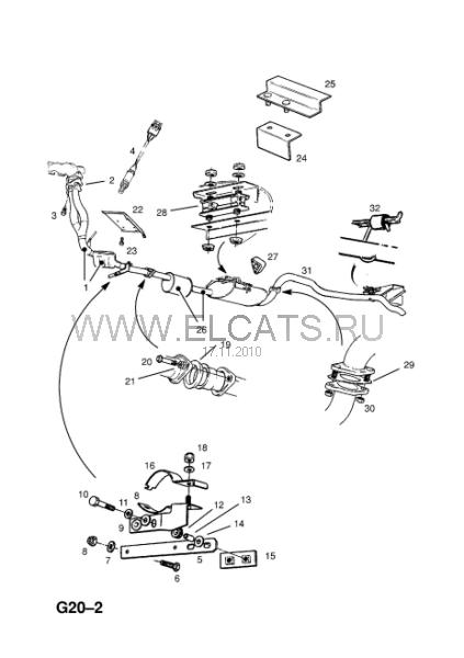

    ситуация следующая: на холостых работает как часы, без подергиваний и перебоев, держит ровно 1000 оборотов.приемистость весьма хреновая, хотя Тигр и Пабло говорят, что свечи нормальные.не знаю, на что грешить, ибо шипит, как мне сказали, где-то около катализатора (х.з, надо на эстакаду или подъемник забираться, так не поймешь).Так, знатоки, еще мне напомните, какое давление в рампе должно быть? У меня 2,2 на холостых, 3,0 - при перегазовке

    tonic, а что это за "обручальные кольца"??
    Это я просто картинку в инете нашел, ща поправлю картинку, чтоб понятней было. Вот то кольцо, что слева, проволочное, вроде бы у нас(у меня так точно) на сопряжении трубы штаны-лямбда-катализатор и передний-центральный_глушитель.Она нужна для того, чтоб вибрации и движения мотора не скручивали и не заламывали выхлопную трубу.Так вот она почти всегда немного шипит. В запущенном случае сильно шипит.Номер 19 на картинкеImageHandler.jpg
    Понятно.. ;) Вот это сопряжение значит - тоже кандидат на сопутствующие звуки в работе двигателя..*хотя у меня не шипит
