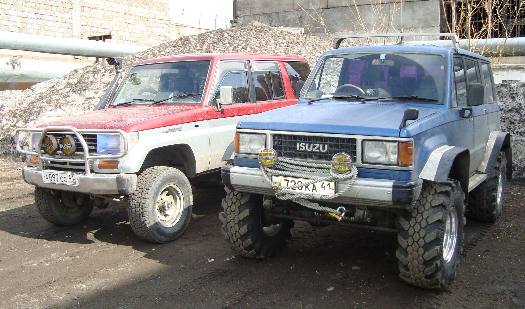

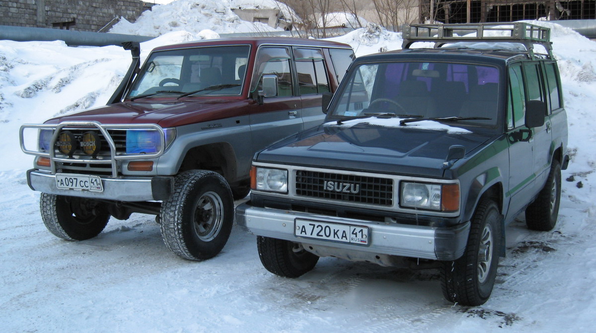

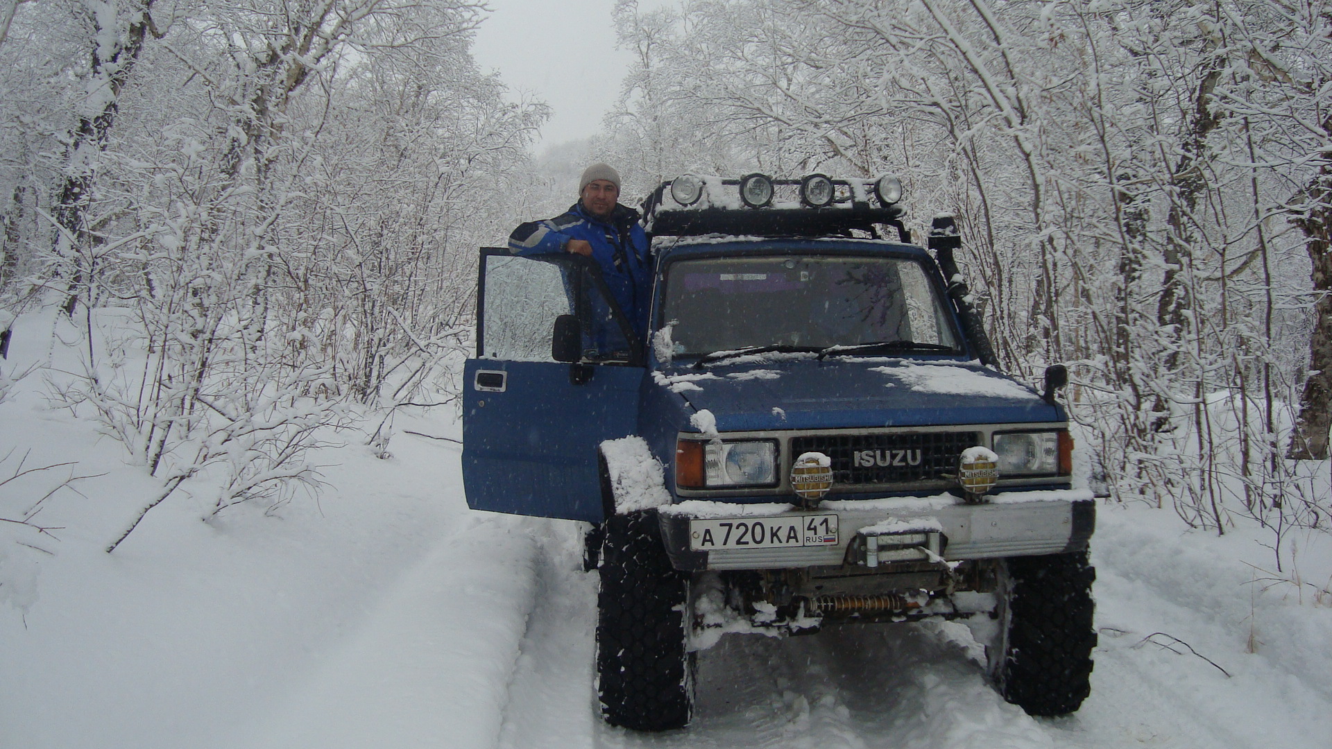

    Тоже сейчас вояки ставятся, зад рессоры, перед пружины. Фоты будут
    Привет земляк!!! У меня Биг (55 кузов) на воен мостах, но он на рессорах. У вас в "Номаде", вроде же Руггер на военмостах был, вот я не помню он на рессорах или пружинах??? Свой БИГ ставил на рессоры потому , что для меня показалось сложным ставить на пружины, т.к. надо было городить крепления под пружины нижние что бы при повороте боротовой редуктор не задевал за пружину (ширина рамы не позволяла поставить пружину прямо на мост...). Алексею (010) привет огромный, мы служили вместе!
