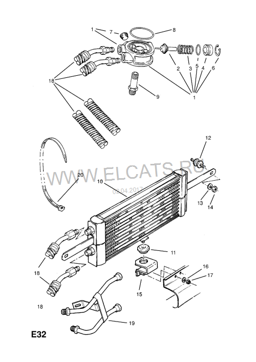

    ТАК! ПОКОРИТЕЛИ БЕЗДОРОЖЬЯ! внимание вопрос!!! кто менял шланги с ДВС на маслянный радиатор? у меня один лопнул и масло по дороге разлилось! второй на подходе! от отечественных авто подходит или оригинал заказывать? свои те что стоят очень длинные и были загнуты под острым углом-переломили и в этом месте треснули.
    Может можно заглушить как на УАЗах масленный радиатор и чем? резьба я подозреваю импортная с машими то совместима?
    можно убрать целиком теплообменник из под фильтра и закрутить фильтр как на зажигалке
    что сказал Я не понял! сегодня лазил под ОФА с ДВС торчат 2 металлических патрубка от них идут 2 шланга на маслянный радиатор! вот эти патрубки-шланги резиновые в броне-пружине ПОМЭРЛИ! куда фильтр крутит и какой теплообменник?
    вопрос! если ЗАГЛУШИТЬ масленный радиатор то ДВС не накроется? на УАЗе я так делал но не на новом-ВСЁ гут! на новом глушил так масло из всех щелей гнало т.к. давление под 6 (что там атмосфаер или бар давило)
    шланги звернуты в ху...ну межу блоком и фильтром ,она называется теплообменник в ней установлен масляный термостат ,так вот если отвернуть масляный фильтр ,то эту штуку можно убрать вместе с радиатором и ничего глушить не придется
    не накроется в нормальном состоянии он у тебя и так закрыт термостатом и открывается после 120 градусов (если память не изменяет)
    Обнадёживает! но то что я увидел у себя по другому выглядит! мешает бампер и фартук под ним! завтра попробую снять бампер с фартуком но по ходу пол морды разобрать придется что бы подлезть к маслянной магистрали!
    а вот на счет 120 градусов так не знай! у меня масло хлещет сразу как заведешь ДВС! и не нагревшись, вот грешу на колхоз прошлого хозяина т.к. эти шланги которые лопнули очень длинные и их так круто загнули в НАПРЯГ что не мудренно лопнуть

    у меня в радиатор не приходит...термостат вазовский придется вкорячить
    в маслянный? что не ПРИХОДИТ? а на каком ТАЗе такой?
    я ваще в ШаКЕ! от куда там термостат? в масленной магистрали? что то я ваще от жизни отстал! на КАРБАХ не было никаких термостатов в масленной магистрали! но на инжекторах и моновпрысках не издил! КАРБЮРАТОР-не убиваем и НАДЁЖЕН!

    масло не приходит...центральная часть термостата похожа,как заморочусь скажу размеры

    пункт 2 и 3 если что,но вам решать,верить не верить
    Вы ЧЁ!!!! Какой термостат в маслопроводе!!!!!!!!!!!!!!  :Cherna-facepalm:  :Cherna-facepalm:  Совсем что ли???
    БЛИН парни Я то в МАРИСТАНЕ живу какая там ТАЛЬЯНКА??? ТАЗы -ЭТО самый страшный мой КОШМАР в жизни! лучше пешком ходит чем на ТАЗу ездить! каждый день какие то СЮРПРИЗЫ!
    А это город ТАЗов :giggly:
    Я так понимаю что №1 это и есть ТО!!! ещё одна я думаю не нужная автомобилистам вещь-но ОЧЕНЬ нужная автопроизводителю.
