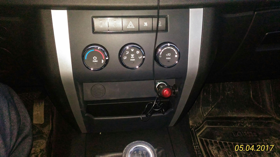

    Передняя панель, куда я хотел врезать рацию. Пытался приладить в нишу, но не подходит и совсем не то, что хотелось бы
    Нельзя — моё условие — ни чего не резать! Но проверит то хочу! Снимаю левую заглушку и измеряю глубину доступного пространства. Оказывается там и без меня всё занято. Максимум 7 см глубины. Точно не стоит ни чего предпринимать. Думаю, просматриваю инет ещё 2 дня. Приемлемый вариант потолочная консоль — но что то не хочу на это тратить деньги!

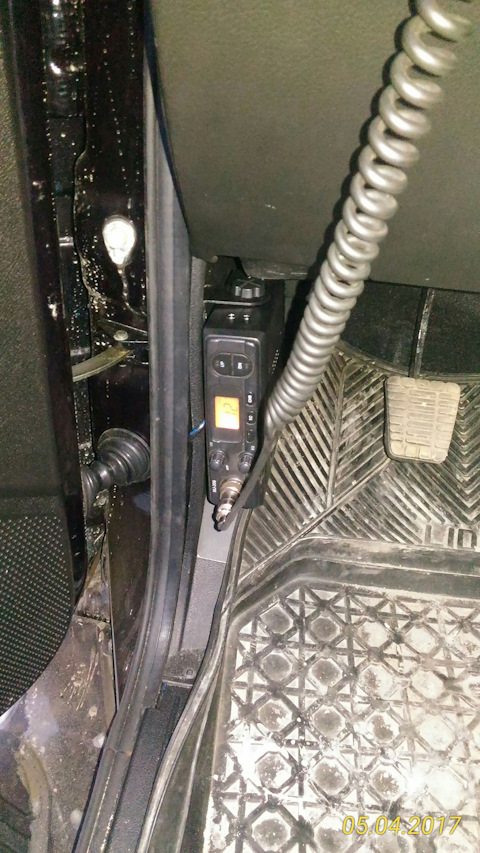

    В конечном итоге решил сделать пока так.
    Открутил саморез крепления обшивки салона. Вставил его в отверстие скобы крепления рации и закрутил в штатное место, прикрепив саму рацию не повредив обшивку.

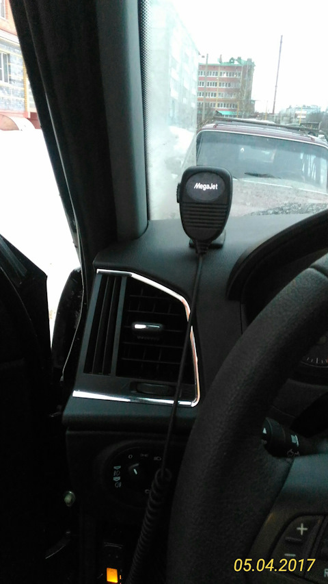

    Саму тангенту пытался прикрепить на двухсторонний скотч к двери, но почему то не держится там. Срывает её. Пока закрепил здесь.

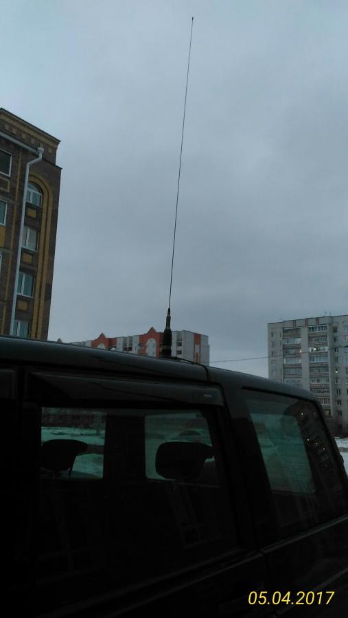

    Антену установил на магнитку на крышу (на ночь скручиваю) СПИ..... онЭрят точно!). Кабель провёл через заднюю дверь, обшивку и напольные накладки.
    Не хочу портить интерьер машины. Думаю, как спрятать кабель. Пока вот вышло так. Может что нить потом придумаю лучше. НЕУДОБСТВА — затруднено переключение каналов, надо отвлекаться от управления машиной. В принципе ни чего не мешает и ногами не цепляюсь
